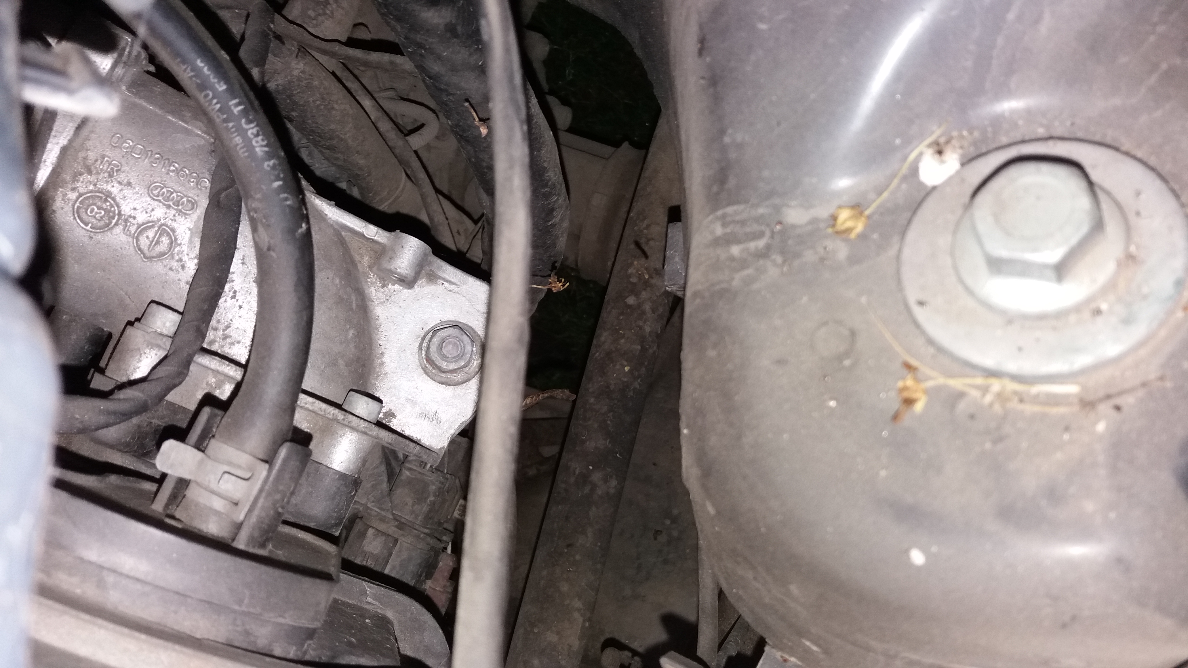

torgal 5 #1 Napisano 17 sie 2017 19:12:57 (edytowane) Witajcie !!!! Na VAGu wyskoczył mi taki bład w silniku 16706 - Engine Speed Sensor (G28): No Signal P0322 - 004 - No Signal/Communication - Intermittent Readiness: 0000 0001 W kodach usterek jest napisane że jest to: Czujnik obrotów silnika lub jego obwód CKP- brak sygnału chcę wymienić ten czujnik, gdzie on sie znajduje? Ile kosztuje? jak go wymienić? Edytowane 17 sie 2017 19:13:50 przez uszol literówka w nazwie tematu Udostępnij tę odpowiedź Odnośnik do odpowiedzi Udostępnij na innych stronach
uszol 525 #2 Napisano 17 sie 2017 19:15:58 (edytowane) Czujnik położenia wału, koszt około 100-140zł w zależnosci od tego jakiej firmy weźmiesz. Będzie wkręcony w blok na 2 śruby. Powinien być z boku silnika ale bliżej grodzi. Edytowane 17 sie 2017 19:20:45 przez uszol Udostępnij tę odpowiedź Odnośnik do odpowiedzi Udostępnij na innych stronach
torgal 5 #3 Napisano 17 sie 2017 19:29:15 11 minut temu, uszol napisał: Czujnik położenia wału, koszt około 100-140zł w zależnosci od tego jakiej firmy weźmiesz. Będzie wkręcony w blok na 2 śruby. Powinien być z boku silnika ale bliżej grodzi. Gdzieś ktoś coś pisał że trzeba się dostać do niego z dwóch stron. Od góry gdZieś pod zbiornikiem od płynu chlodzacego i na dole od podwozia. Udostępnij tę odpowiedź Odnośnik do odpowiedzi Udostępnij na innych stronach
jacek70 1 468 #4 Napisano 17 sie 2017 19:40:09 7 minut temu, torgal napisał: Gdzieś ktoś coś pisał że trzeba się dostać do niego z dwóch stron. Od góry gdZieś pod zbiornikiem od płynu chlodzacego i na dole od podwozia. Od góry ( za zbiornikiem jest wpięty w kostkę. ) po przewodzie lecisz pod silnik i tam jest przykręcony. W silniku ADR jedna śrubą M6. Udostępnij tę odpowiedź Odnośnik do odpowiedzi Udostępnij na innych stronach

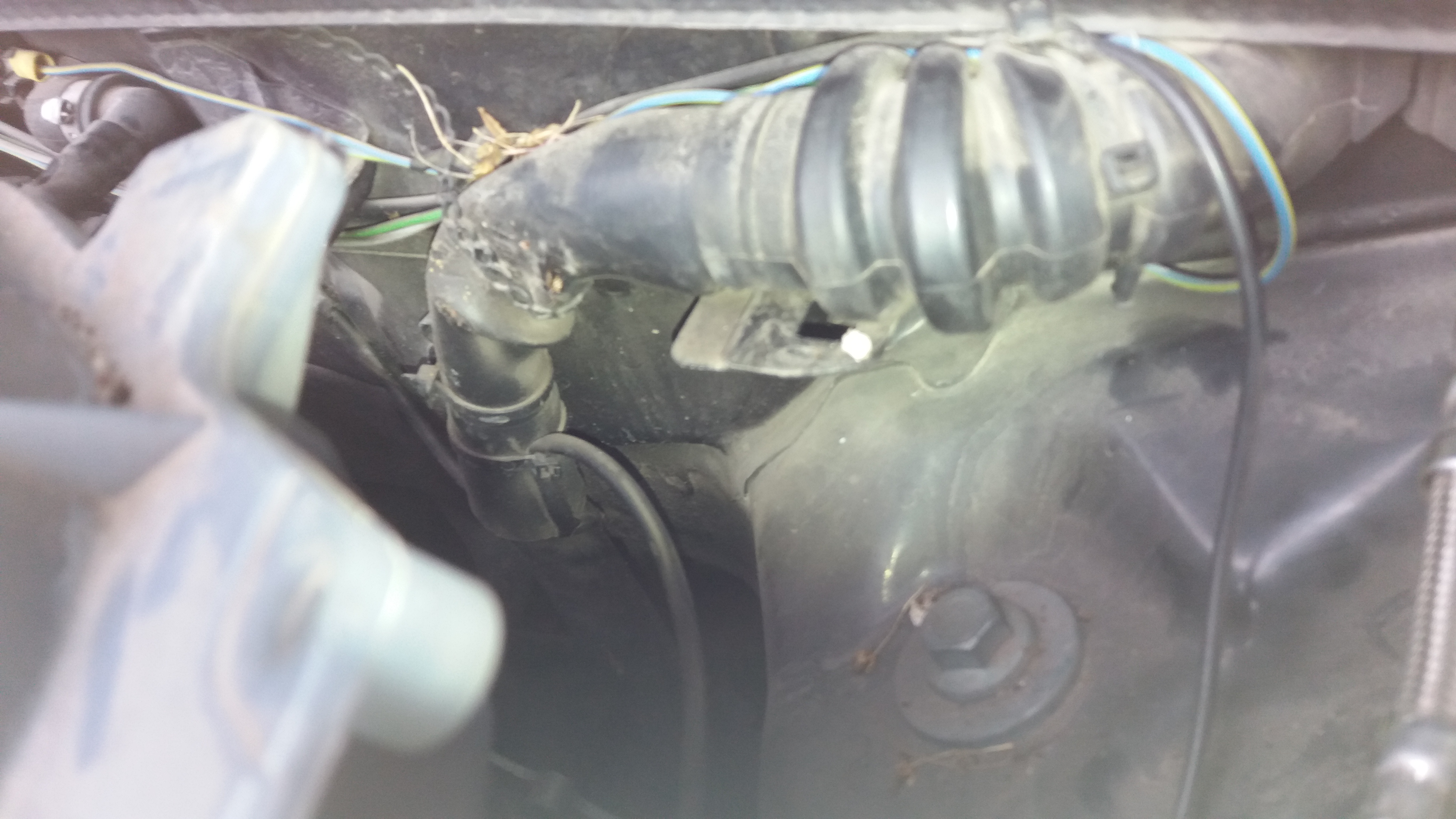

torgal 5 #5 Napisano 20 sie 2017 15:44:57 Odkrecilem zbiornik wyrownawczy i szukałem... nigdzie nie mogę znaleźć tej białej kostki Udostępnij tę odpowiedź Odnośnik do odpowiedzi Udostępnij na innych stronach

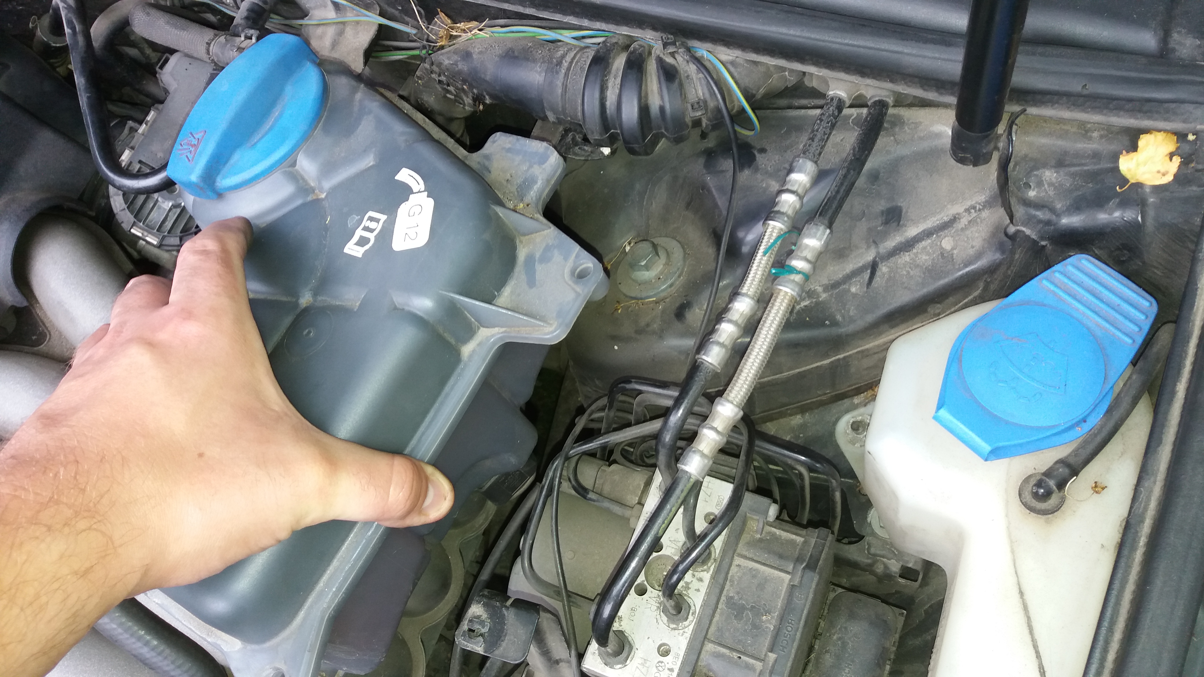

torgal 5 #11 Napisano 18 lis 2017 14:08:08 Czujnik wymieniony, błąd usunięty, teraz jeżdżę i testuje. Ale powiem szczerze, ze mój mechanik miał trochę problemu z tym, w pewnym momencie zwątpił ale udało się. Czujnik uszkodzony był chyba oryginalny, ponieważ miał oznaczenie na kablu ( logo audi i wolsvagena i numer OEM). Żeby dostać się do kostki trzeba było od góry zdjąć zbiorniczek wyrównawczy od płynu chłodzącego i pod kolektorem wydechowym znajdowały się 3 kostki obok siebie, jedna z nich była kostka od czujnika. Natomiast od spodu, czujnik był wkręony w blok w okolicach filtra oleju, ale dostęp masakra. Mam nadzieje że problem ustąpi. Za tydzień znowu podłącze VAGA i zobaczę czy błąd nie wrócił. Dzięki wszystkim za pomoc i na razie zamykam temat Udostępnij tę odpowiedź Odnośnik do odpowiedzi Udostępnij na innych stronach
