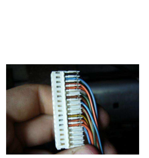

zdjęcie przykładowe przewody z pinami i wolne miejsca na przewody gdzie u CIebie są te piny wolne bez przewodów

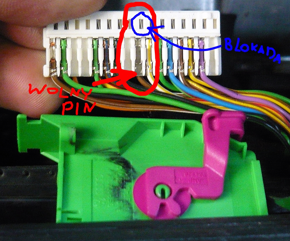

o tu jest pikna fotka o co chodzi
wolne piny juz czekaja na przeowdy które zakupisz :cool1:
