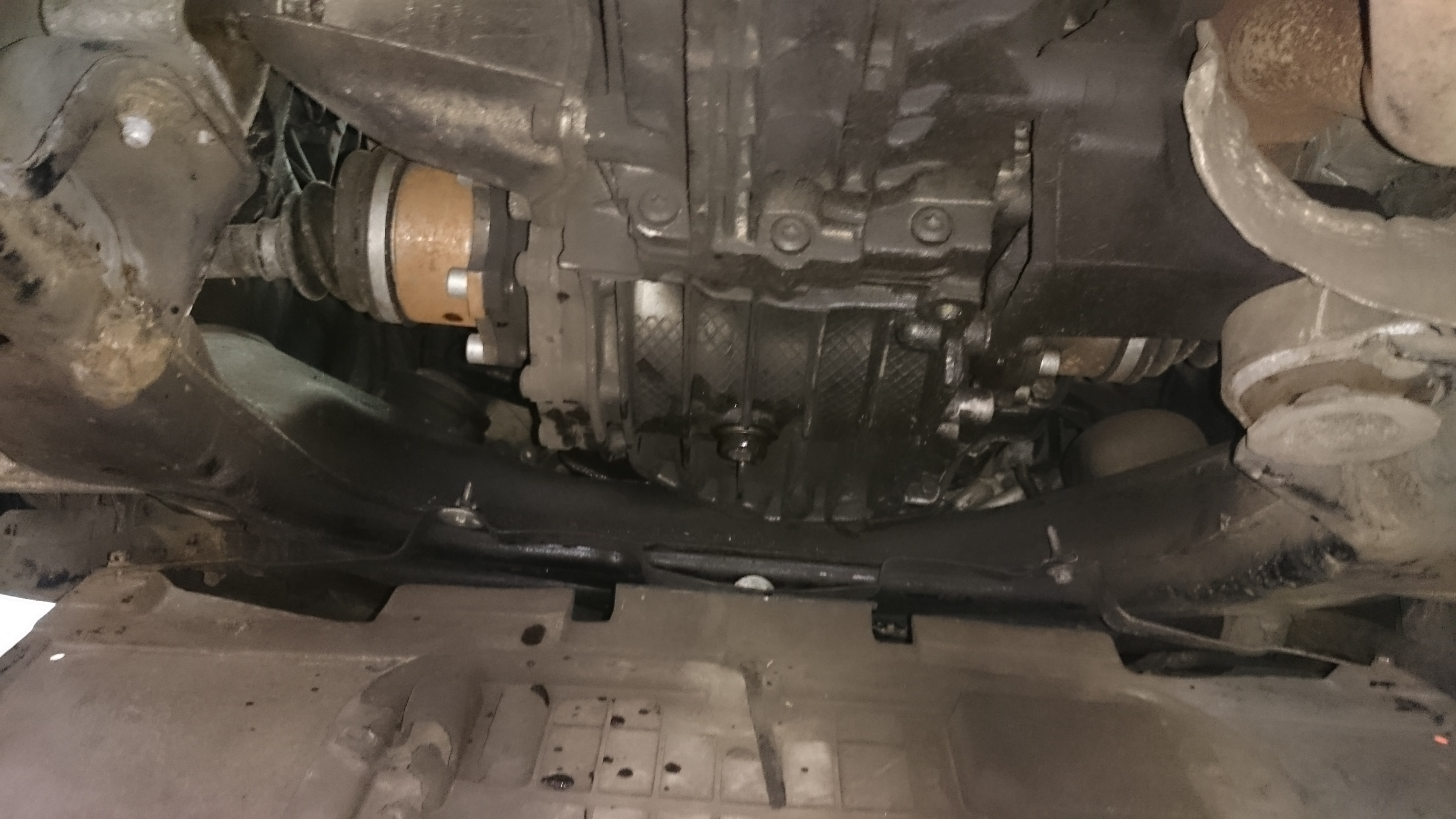

WojtekS85 1 #1 Napisano 28 sty 2018 20:29:26 (edytowane) Witam. Posiadam VW Passat B5 z silnikiem 1.9TDI 90KM AHH z pięciu stopniową, manualną skrzynią biegów. Od jakiegoś czasu na zimnym silniku ciężko wchodzi 1, 2 po zagrzaniu wraca prawie wszystko do normy. Podejrzewam że olej już by się przydało wymienić bo jak by nie było na liczniku już 565tys km. Wiem że olej powinien być 75w90 ale jakiej firmy byście polecili? W których miejscach znajdują się śruby do spustu i wlewania oleju do skrzyni? W jaki klucz muszę się zaopatrzyć do tej operacji? Edytowane 28 sty 2018 20:46:06 przez WojtekS85 Udostępnij tę odpowiedź Odnośnik do odpowiedzi Udostępnij na innych stronach

klysek 199 #4 Napisano 3 lut 2018 16:52:16 olej napewno powinieneś zmienić już dawno ,ale w każdej skrzyni sa dwa walki ,krótki i długi w każdym z nim sa dziurki gdzie przepływa olej i smaruje synchro,piastę,łożysko,ringi jeżeli zaczyna ci ciężko chodzi 1/2 najprawdopodobniej przypalone jest łożysko igiełkowe ktore zaczyna zalepiac otwór i z tad ten problem . Udostępnij tę odpowiedź Odnośnik do odpowiedzi Udostępnij na innych stronach
goldi 405 #5 Napisano 3 lut 2018 17:47:10 Olej ten co polecił Jacek jeżeli po zmianie oleju dalej będzie to samo to winny będzie synchronizator w skrzyni co do klucza w audi jest torx z dziurką specjalny do spuszczenia oleju Udostępnij tę odpowiedź Odnośnik do odpowiedzi Udostępnij na innych stronach
klysek 199 #6 Napisano 3 lut 2018 18:21:38 powiem ci goldi ze każdy mówi synchronizator ale to jest najmniej zużywana cześć w skrzyni i w 98% sie nie psuje wina jest ring,lub koło zębate biegu. Udostępnij tę odpowiedź Odnośnik do odpowiedzi Udostępnij na innych stronach
klysek 199 #7 Napisano 3 lut 2018 18:25:37 a co do oleju ja osobiście proponuje olej OLEJ PRZEKŁADNIOWY G052512A2 oryginal vw np. http://allegro.pl/olej-przekladniowy-g052512a2-vw-audi-skoda-1l-oe-i6983204203.htmlnie tylko ma właściwości smarujące ale rozpuszczające wszelkie opiłki zadziorny ktore mogą powodować zacinanie biegów. Udostępnij tę odpowiedź Odnośnik do odpowiedzi Udostępnij na innych stronach
goldi 405 #8 Napisano 3 lut 2018 18:48:53 25 minut temu, klysek napisał: powiem ci goldi ze każdy mówi synchronizator ale to jest najmniej zużywana cześć w skrzyni i w 98% sie nie psuje wina jest ring,lub koło zębate biegu. to nie zmienia faktu że pewnie około 1000 zł demontaż skrzyni z robotą Udostępnij tę odpowiedź Odnośnik do odpowiedzi Udostępnij na innych stronach
klysek 199 #9 Napisano 3 lut 2018 18:54:19 zależy czy regeneracja z kompletem łożysk czy tylko diagnoza walnięciem młotem zebu synchro sie ułożyło u mnie kompletna regeneracja skrzyni jak oddajesz swoją 2500 Udostępnij tę odpowiedź Odnośnik do odpowiedzi Udostępnij na innych stronach
uszol 525 #10 Napisano 3 lut 2018 18:56:42 Pany 300zl sprawna uzywana skrzynia do 1.9tdi o czym my rozmawiamy.. Udostępnij tę odpowiedź Odnośnik do odpowiedzi Udostępnij na innych stronach
goldi 405 #11 Napisano 3 lut 2018 18:58:38 Teraz, uszol napisał: Pany 300zl sprawna uzywana skrzynia do 1.9tdi o czym my rozmawiamy.. oczywiście jezeli masz możliwośc przetestowania na aucie ale nie odbiegajmy od tematu Udostępnij tę odpowiedź Odnośnik do odpowiedzi Udostępnij na innych stronach
klysek 199 #12 Napisano 3 lut 2018 19:00:31 3 minuty temu, uszol napisał: Pany 300zl sprawna uzywana skrzynia do 1.9tdi o czym my rozmawiamy.. która pojeździ 3 miesiące bo zasypana szpecyfikiem Udostępnij tę odpowiedź Odnośnik do odpowiedzi Udostępnij na innych stronach

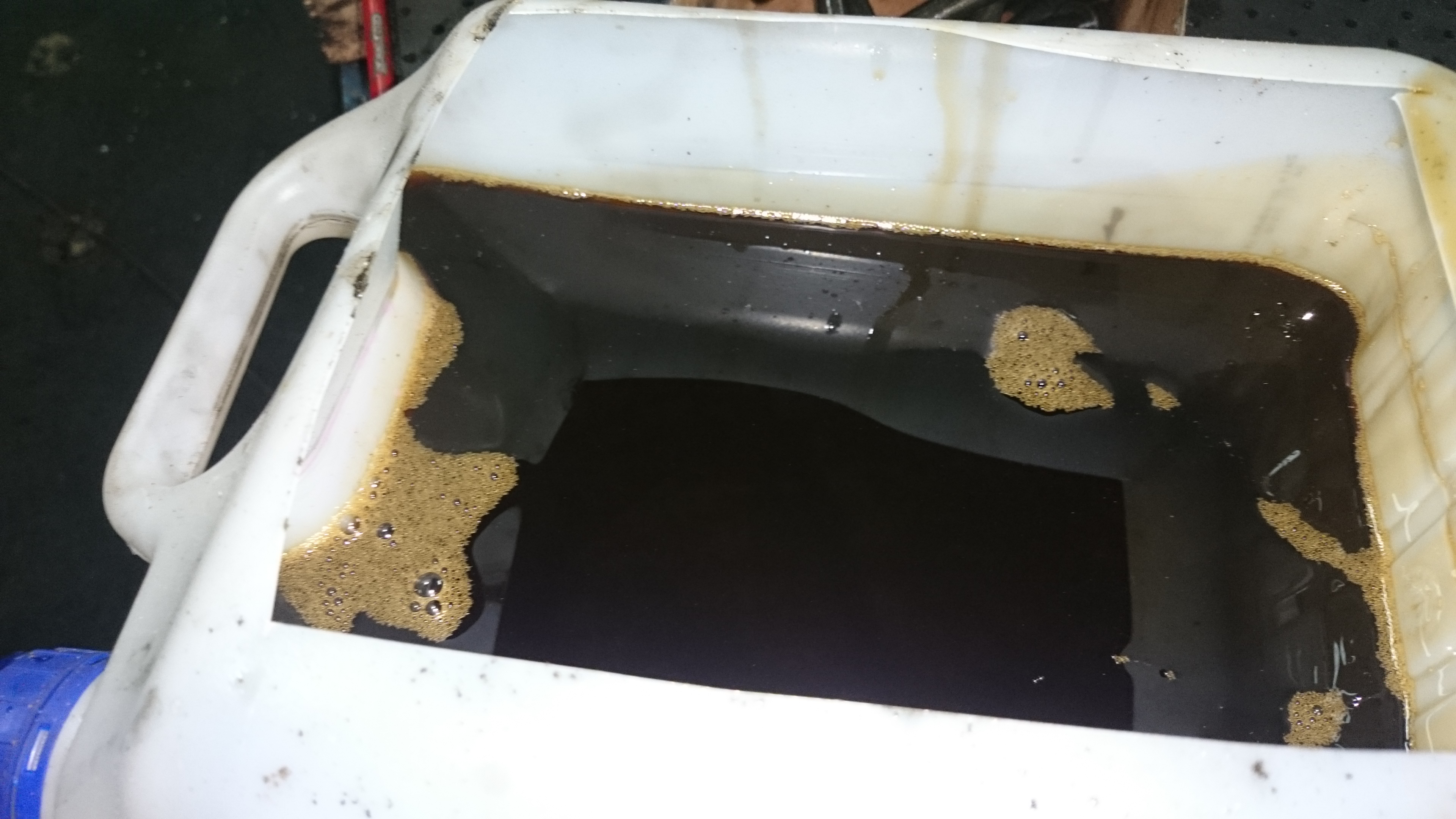

WojtekS85 1 #21 Napisano 6 lut 2018 17:19:28 Jacek dostałe w Gliwicach Revenol Stary olej wypłyną z chyba połową skrzyni :( Opiłków pełno. 1 i 2 wchodzą płynnie ale 3 bieg ma opory chyba synchronizator :/ może że się cos tam ułoży/poprawi bo przejechałem tylko 12km od wymiany. Dzisiaj machnę 200km to dam znać czy się poprawo. Dziękuję wszystkim za pomoc. Udostępnij tę odpowiedź Odnośnik do odpowiedzi Udostępnij na innych stronach

Norbas 362 #24 Napisano 6 lut 2018 21:26:04 Przy takim przebiegu to i tak dobrze... 6-cio biegowe potrafiły padać po 100kkm. Przyczyna ciasno osadzone łożyska, szczególnie na wałku „atakującym” Udostępnij tę odpowiedź Odnośnik do odpowiedzi Udostępnij na innych stronach
