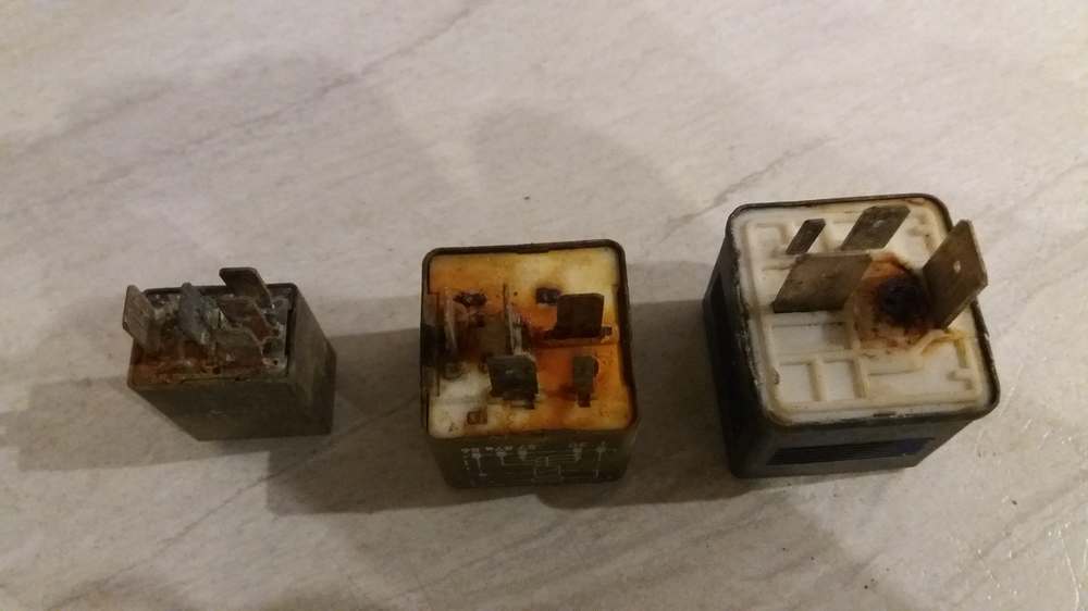

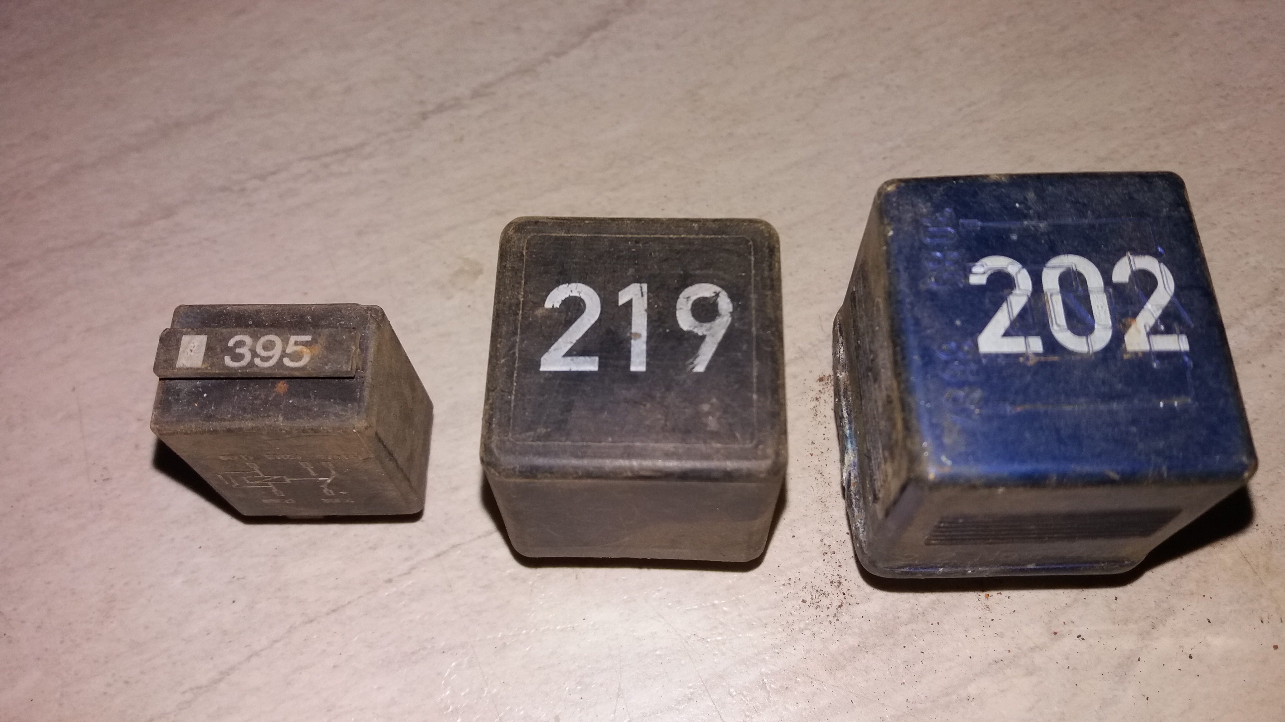

a4b6quattro 1 002 #7 Napisano 20 mar 2018 18:56:35 No tak oczywiście dobrze pierw kablem sprawdzić,mam nawet te stare przekazniki gdzieś w piwnicy, moge potem foto podpiąć jak by co. Udostępnij tę odpowiedź Odnośnik do odpowiedzi Udostępnij na innych stronach
a4b6quattro 1 002 #8 Napisano 20 mar 2018 19:03:01 (edytowane) To sa te co miałem zalane,i wariował mi wentylator. Edytowane 20 mar 2018 19:15:53 przez a4b6quattro Udostępnij tę odpowiedź Odnośnik do odpowiedzi Udostępnij na innych stronach
