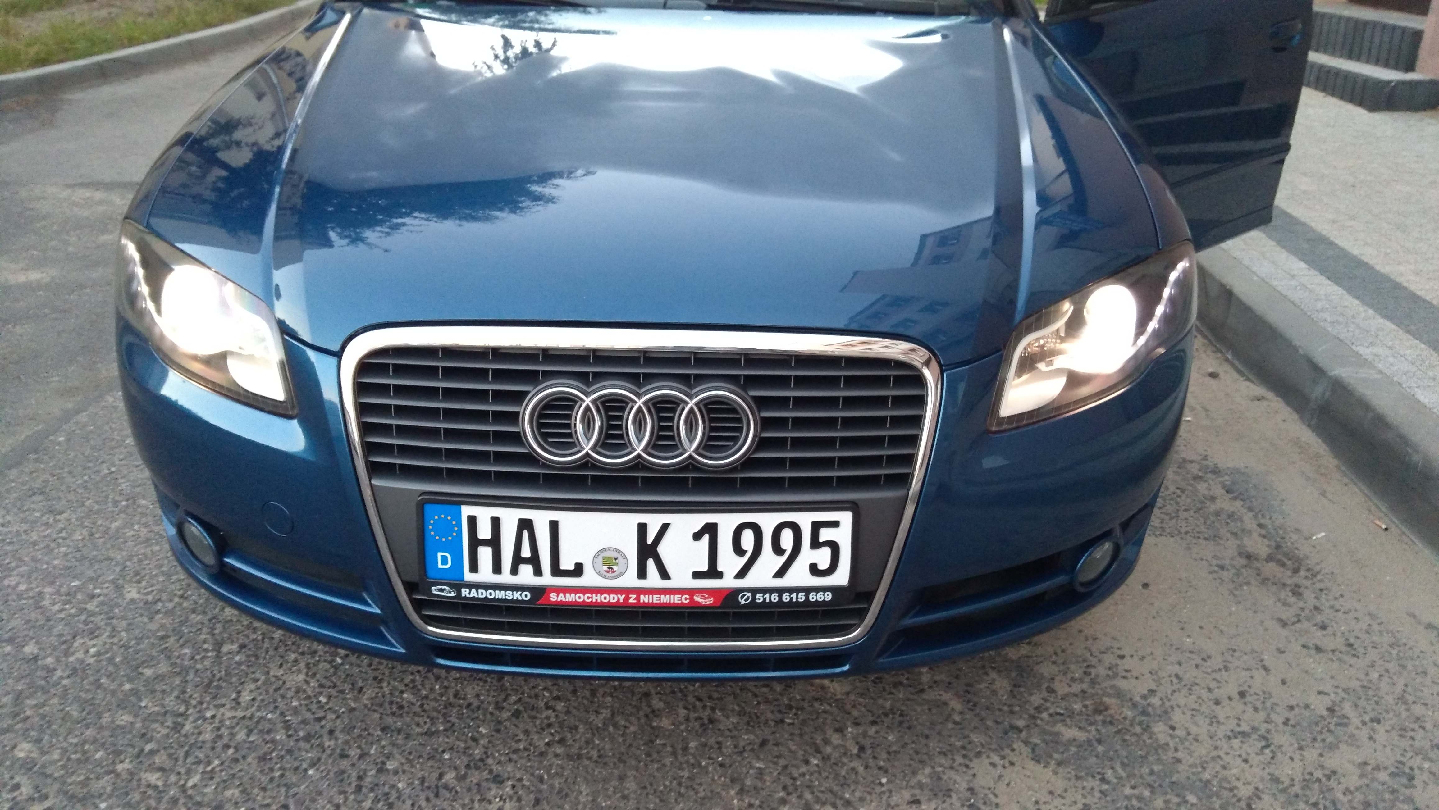

Witam ponownie. Problem polega na tym że po przekręceniu stacyjki 3 razy mrugną halogeny ,po czym na fisie pojawia się błąd żarówek przeciwmgielnych mino to że po ich zalaczeniu świecą. Z tego co podejżałem mam  wsadzone halogeny .Chcialbym  podmienić na zwykłe w celu sprawdzenia. I nie wiem jak się do nich zabrać co trzeba odkręcić i jakie tam mogą być żarówki. Pozdrawiam.

kola05
IMG_20180930_064611.thumb.jpg.ae9e209b7818c5d7b994d72155ecce85.jpgCos takiego
Adam87
Aha... no to tutaj masz troszke gorzej niż ze zderzakiem s-line..
To teraz rób tak...
Odkręcasz parę śrubek mocujących nadkole od przodu (najlepiej na skręconych kołach), odchylasz do tyłu nadkole i można wsadzić łapsko:msn-wink: w celu wymiany żaróweczki.
Jak ciasno jest, to można wyszarpać do siebie z zatrzasków końcówkę zderzaka, żebyś nie pokaleczył ręki :msn-wink:
Odłączamy kostkę zasilającą, potem przekręcamy żarówkę chyba w lewo i wyciągamy.... :hi:

a co to zderzak zdjąć 10 minut jeszcze lepiej niż w b6  robisz sobie długą przedłużkę na klucz 10  skrecasz koła w prawo na maxa wyciągasz kawałek plastykowego nadkola zaczynając od dołu  i odkrecasz dwie śruby trzymające zderzak do błotnika , to samo z drugiej strony i na górze masz na trzy śruby .Zdejmujesz z zaczepów na dole i tyle

Udało się wszystko, jednak zdemontowałem zderzak , założyłem oporniki do ledów  w halogenach błędu już nie ma jest ok.
Chociaż po przekroczeniu kluczyka nadal 3 razy  mrugną z tym że na fisie już nie ma błędu. Zastanawiam się jak teraz zrobić aby zapalały się te halogeny jako światło dzienne.
