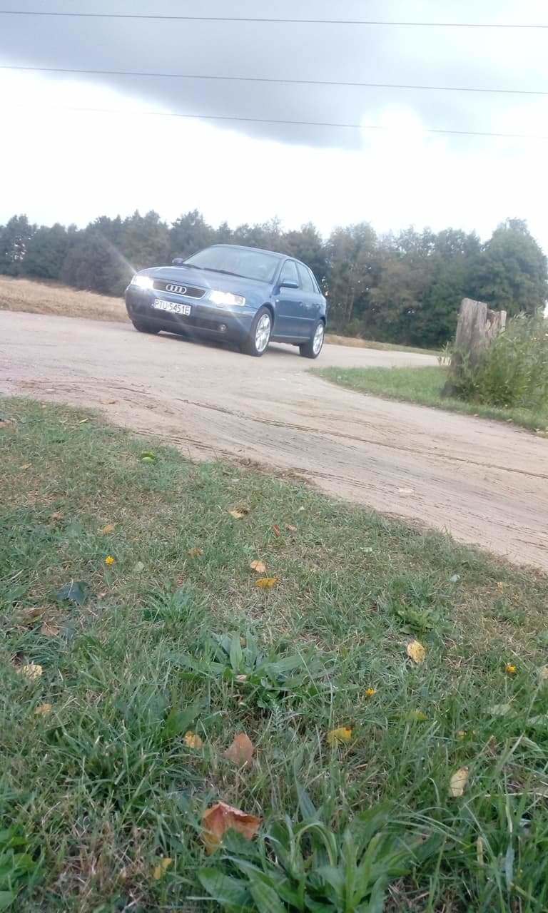

mlody1936 0 #1 Napisano 9 paź 2018 23:15:46 Witam Miłośników, mam pytanie posiadam, audi a3 8l z roku 2001 silnikiem 1.9TDI (kod silnika ASZ). Czy jest to możliwe ze ma 150koni? W dowodzie wpisane 114kw, patrzyłem wszedzie i chyba nie wychodzily 150konne 😉 z gory dzieki. Udostępnij tę odpowiedź Odnośnik do odpowiedzi Udostępnij na innych stronach
jacek70 1 481 #2 Napisano 10 paź 2018 04:47:11 Silnik ASZ był montowany od 08. 2000 do 05.2003 i ma 96 KW czyli 130 koni. To najmocniejszy tdi jaki był montowany seryjnie w tym modelu. Udostępnij tę odpowiedź Odnośnik do odpowiedzi Udostępnij na innych stronach
Norbas 362 #3 Napisano 10 paź 2018 09:43:31 Jak masz auto sprowadzone z de to pewnie miał chipa i został wpisany w de w tuv itd. Takie wiec u nas również wpisali to w papiery. Udostępnij tę odpowiedź Odnośnik do odpowiedzi Udostępnij na innych stronach
jacek70 1 481 #4 Napisano 10 paź 2018 09:47:47 Najlepiej zrobić logi i będzie wiadomo czy ma program. Udostępnij tę odpowiedź Odnośnik do odpowiedzi Udostępnij na innych stronach
