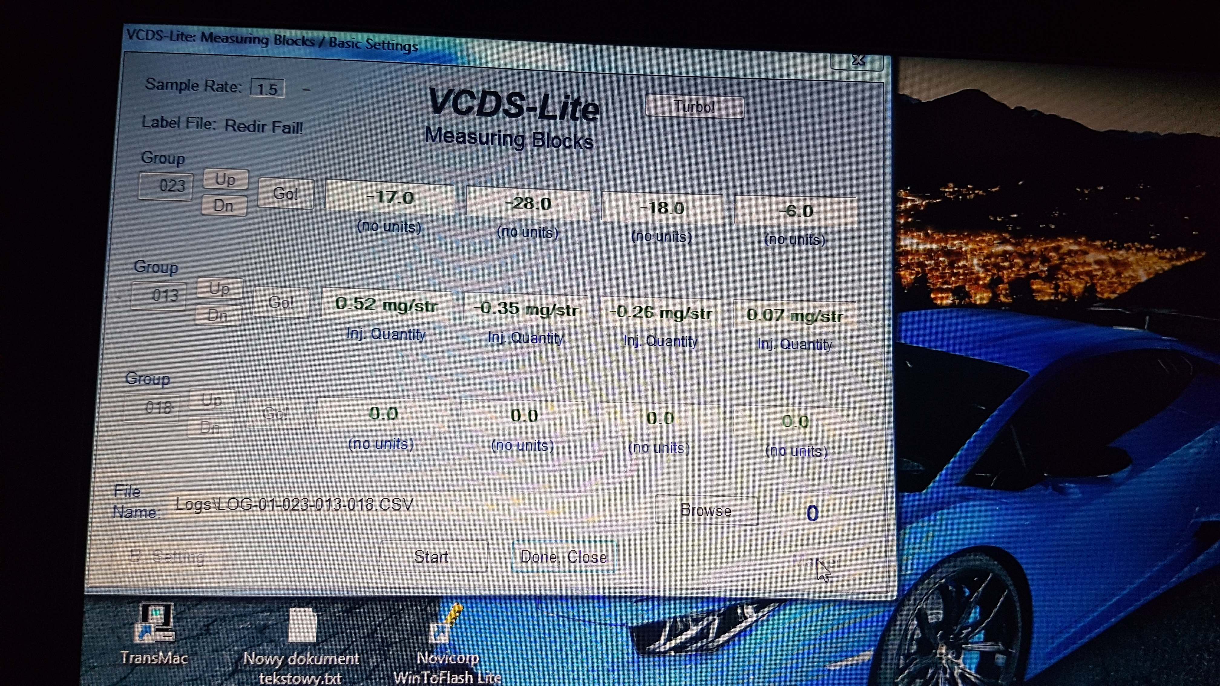

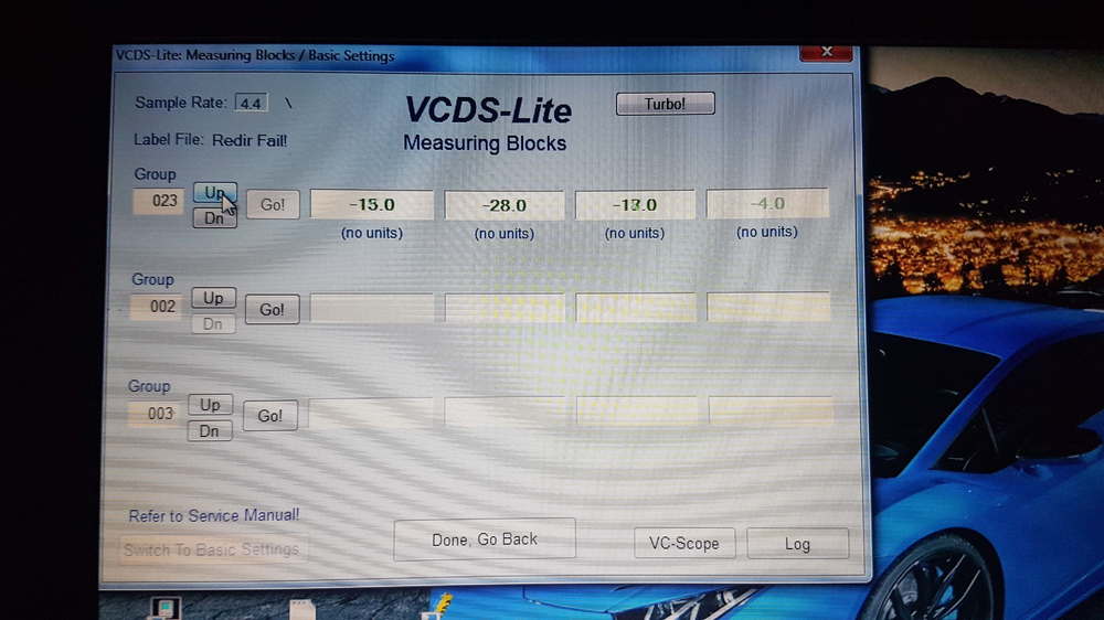

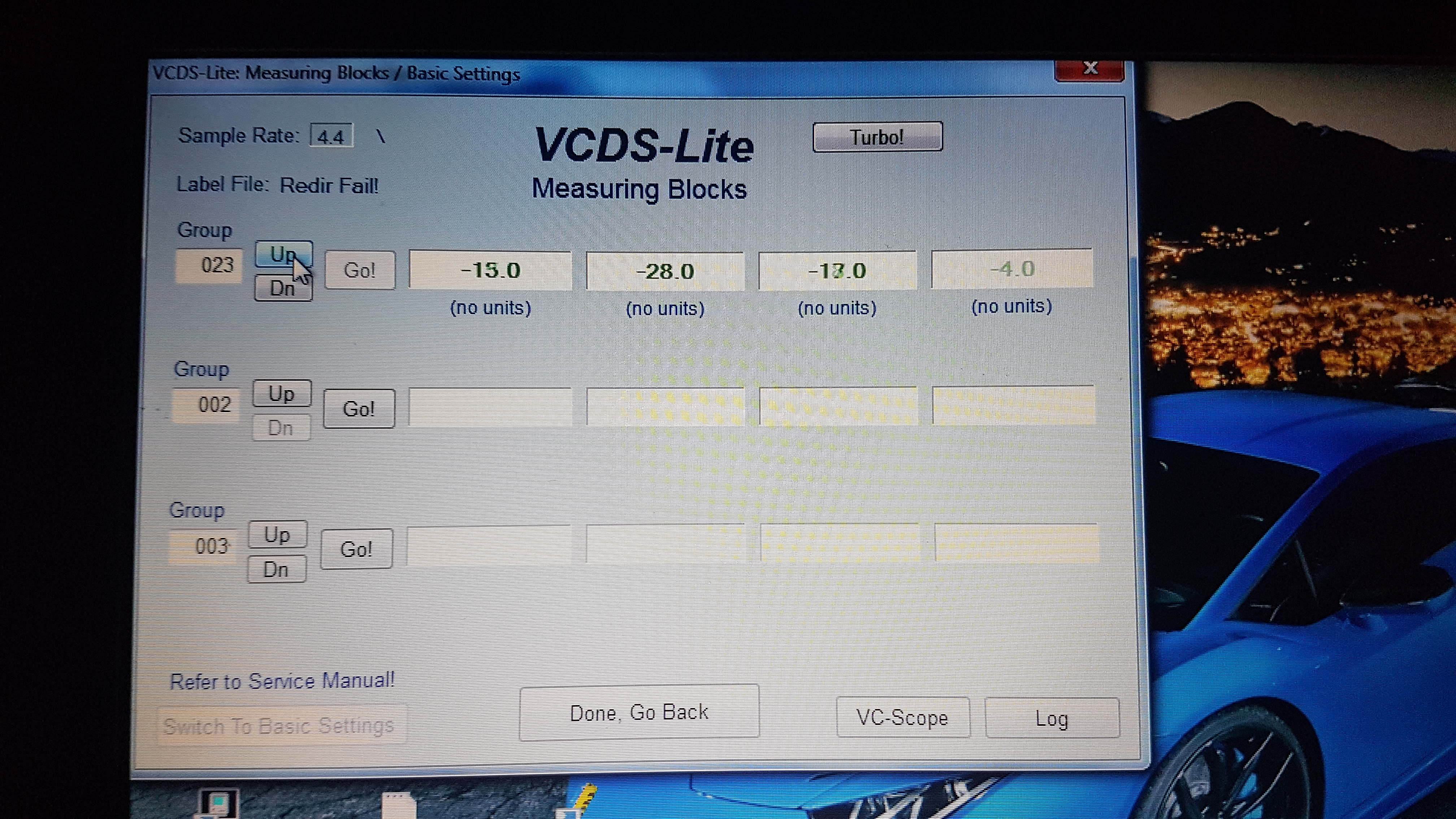

Panowie, jest  taka sprawa, kilka dni temu sprawdzałem vcds-em  grupy silnika dotyczące pompowtryskiwacze  i nie podobają mi się grupa 23 bipy na każdym z cylindrów są  na minutowych wartościach, wyczytałem gdzie że może być to spowodowane  niskim ciśnieniem paliwa które może być spowodowane kilkoma rzeczami. Poniżej załącza zdjęcie grupy 23 i proszę o waszą wypowiedź, sugestie porady czy wszystko jest w normie czy  zacząć się przejmować.
Sprawdź jeszcze korekcje wtrysków w kanale 13 tam będzie dobrze pokazane czy coś się złego dzieje...mogą być niewielkie odchylenia jeżeli będzie to duża różnica to wtryski leją

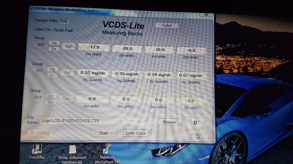

A tu wrzucam zdjęcie wszystkich 3 grup, 13, 18 i 23  zerknijcie i oceńcie sami, czy waszym zdaniem jest wszystko w porządku czy mam zacząć się martwić i coś już z tym robić. Co do grupy 18 to muszę powiedzieć że wartości  początkowe są równe zeru, po wciśnięciu  gazu  i przetrzymaniu chwilę tak do 3 000 może lekko ponad wartości zmieniają się na 4.0, po czym po  odpuszczeniu gazu calkowicie na kilka sekund wszystkie wartosci  sa rowne 128   po czym jest wszedzie 020181103_203525.thumb.jpg.0a6a83c9bfa8cbbb9072cb0263b8f6a8.jpg
Pierwszy delikatnie za wysoki ale najpierw spróbuj wlać coś do czyszczenia wtrysków np STP i zobaczysz czy jest różnica jakaś
Bolo32
Spróbuję i zobaczymy, ogólnie piszą że od -2.8 do +2.8 jest wszystko w normie  ale słysząc że im wartość bliższa zeru  tym lepsza tak Zaczolem się właśnie zastanawiać czy coś się złego już nie dzieje
Narazie nie musisz się martwić ale profilaktycznie możesz wlać ten środek
