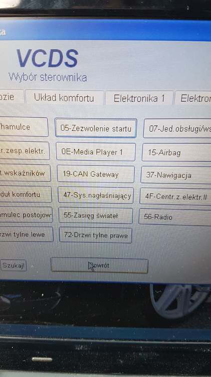

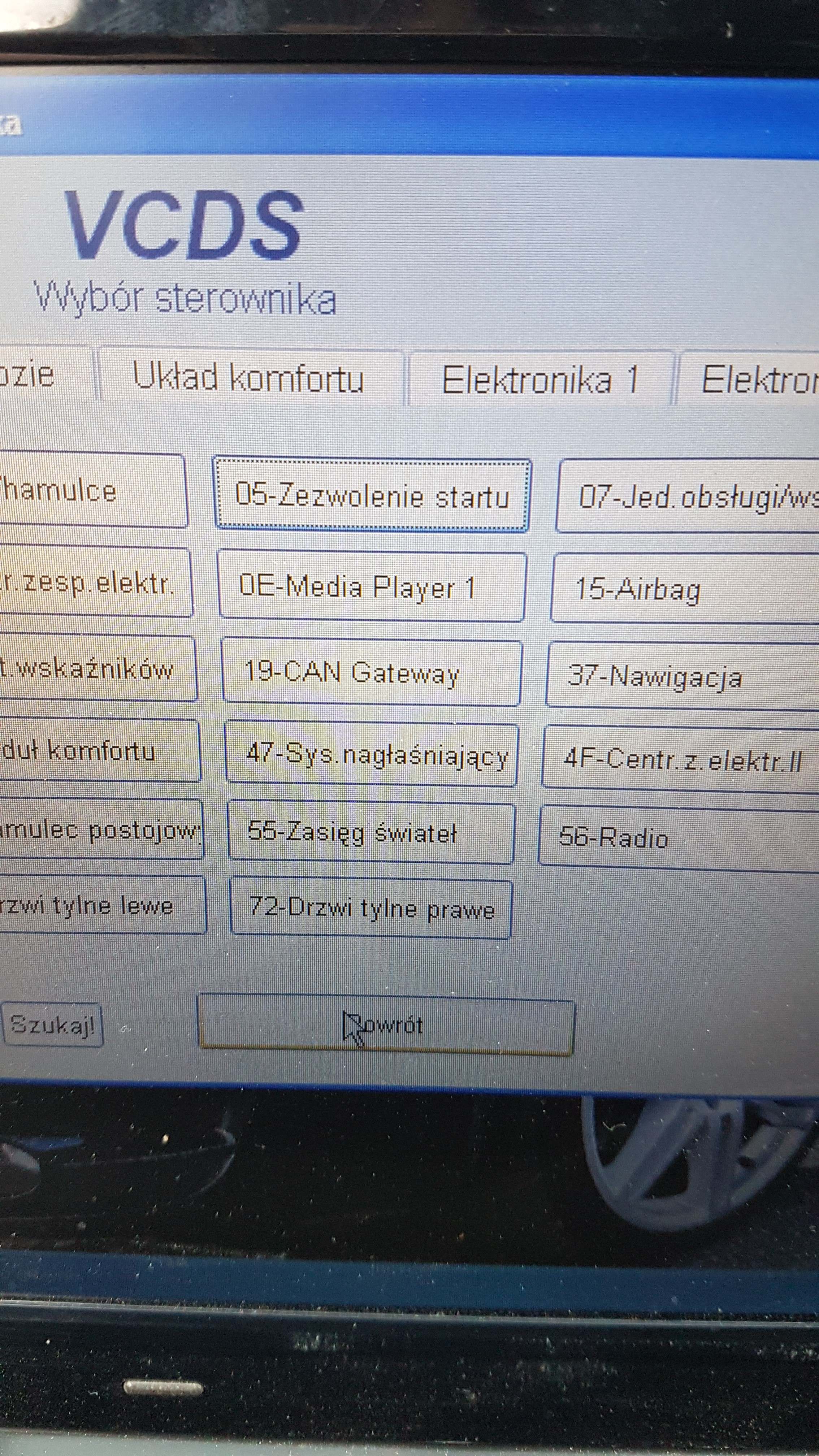

1 . Podłączamy  vcds  otwieramy drzwi kierowcy ,wciskamy hamulec przekręcamy  zapłon kontrolki się nie świecą  ale  uzyskamy połączenie  z vcds
2. Wchodzimy  w gr 5 czyli zezwolenie startu  kasujemy błąd i  po tej czynności  odblokowuje nam się układ kierowniczy i możemy uruchomić silnik ale problem po wyjęciu kluczyka powróci .

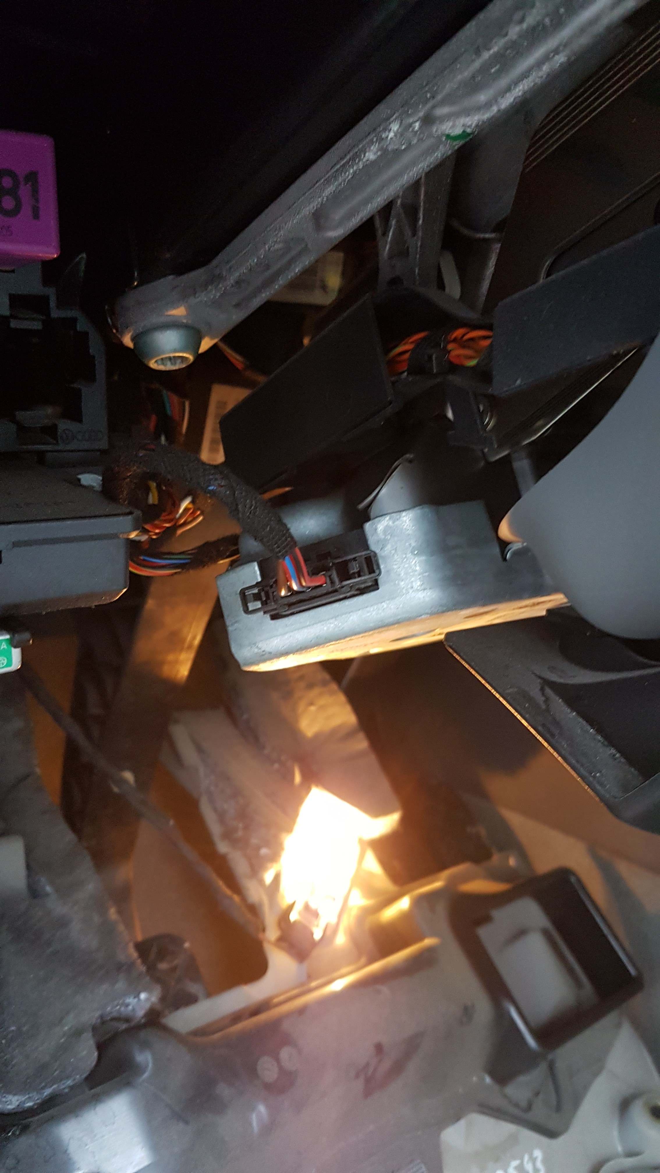

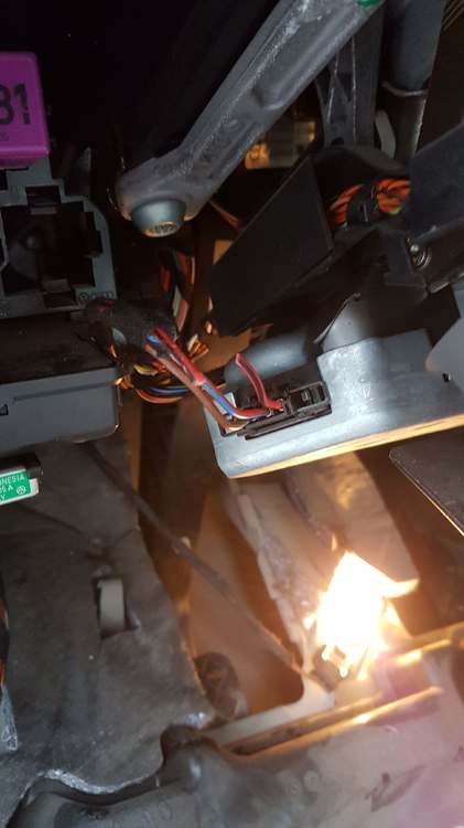

4. Zdejmuje osłonę pod nogami kierowcy klucz nasadowy 8  i widzimy puszkę od blokady kierownicy z trzema kabelkami dwa plusy i jedna masa
5 Wyjmujemy  pin z kostki  lub obcinamy kabel po prawej stronie  izolując go żeby nie zrobił zwarcia
6, Po tym zabiegu mamy odłączoną blokadę kierownicy i może użytkować autko w warsztacie koszt naprawy blokady zaczyna się od 400 zł w górę

Ten obciety kabel to plus i on blokuje rygiel kolega już niedługo będzie jak miesiąc jezdzi i nic się nie dzieje także oprócz tego że nie ma blokady kierownicy to chyba wpływu nie ma
