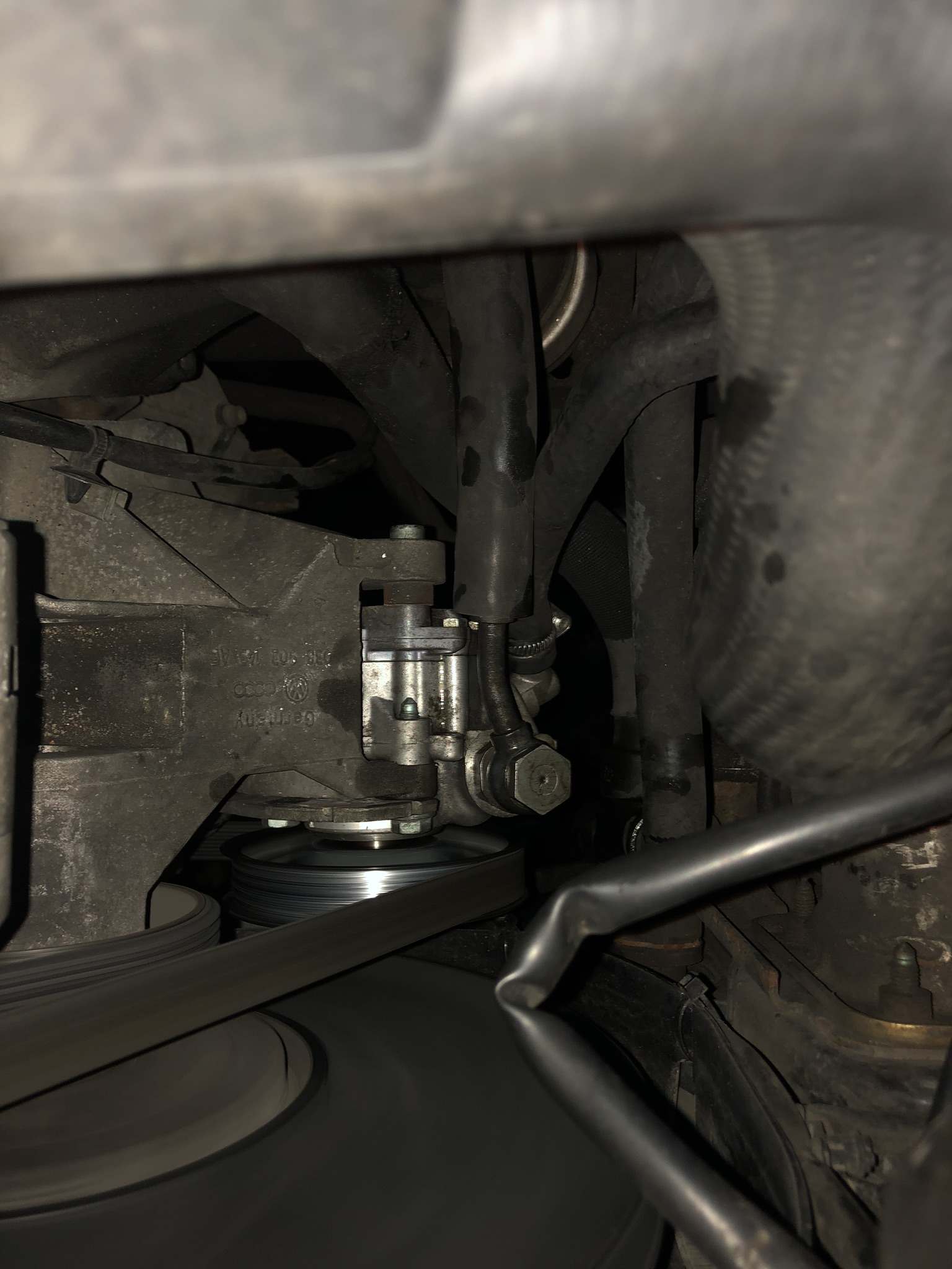

W pierwszej kolejności musimy zrzucić pasek od wspomagania, który również odpowiada za napędzanie altka, nie będę tu pokazywał jak to się robi bo każdy sobie z tym poradzi wystarczy klucz 19 i przesuwamy napinacz paska wielorowkowego w lewo i pasek ładnie schodzi.

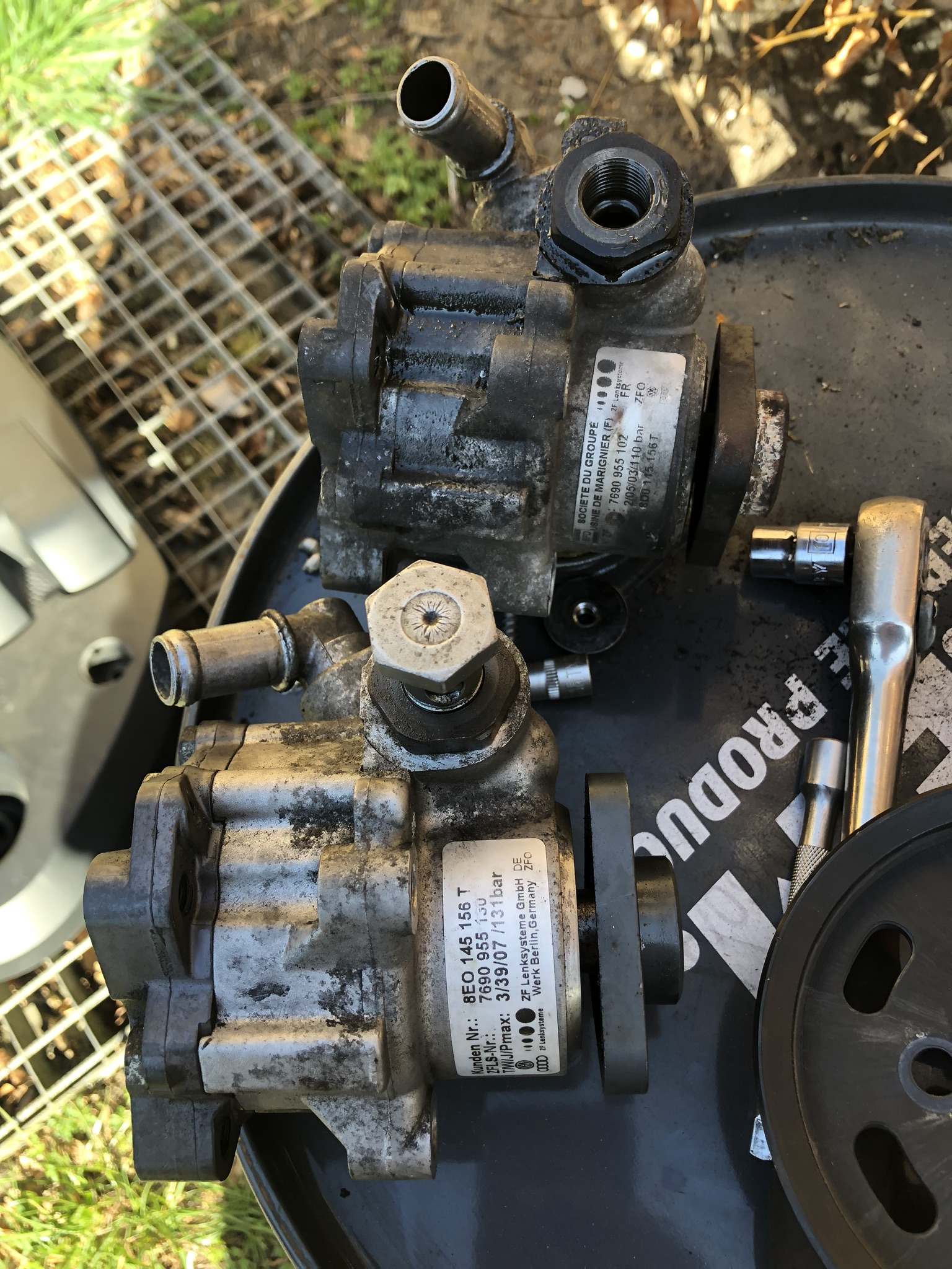

Tutaj pokażę jak wyglądają obie pompy, ta bardziej czysta to właśnie ta którą wsadziłem bo ładuje więcej barów i jest wydajniejsza. Sama budowa obu pomp jest praktycznie taka sama jedynie króciec na który przychodzi wąż od zbiorniczka jest pod innym kątem ale starcza węża i bez problemu się go założy.

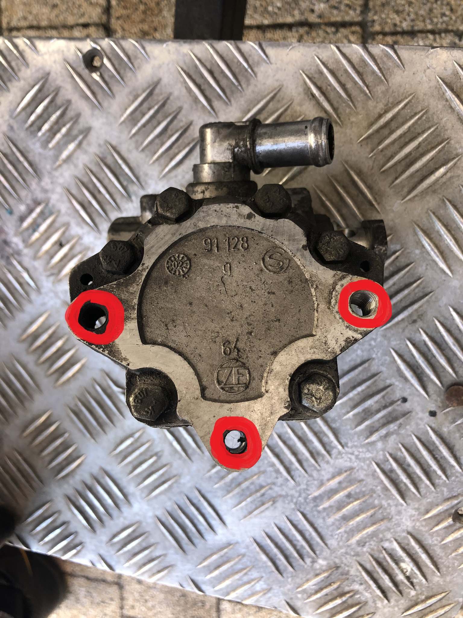

Pompa tak jak zaznaczyłem zamocowana jest na 3 śrubach z tyłu i dodatkowo jednej z przodu, co do śrub nie wiem od czego to zależy u mnie były one na klucz 13 gdzie indziej widziałem na imbus

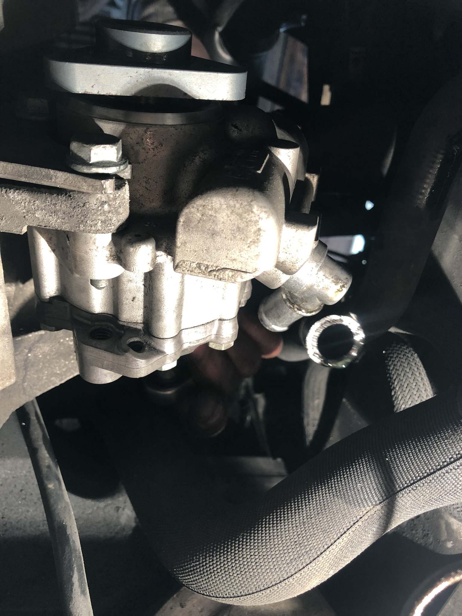

...zanim odkręcimy pompę należy spuścić płyn w zbiorniczku (można zrobić to strzykawką albo tak jak ja odłączyć wąż i spuścić do jakiegoś pojemniczka) następnie po odkręceniu węża z metalową końcówką kluczem 22 możemy przystąpić do dalszego odkręcania.

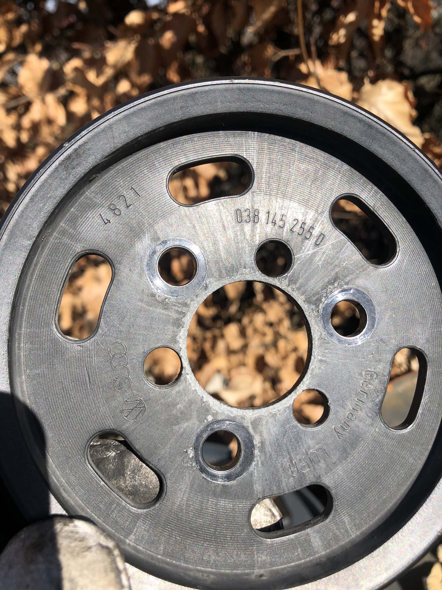

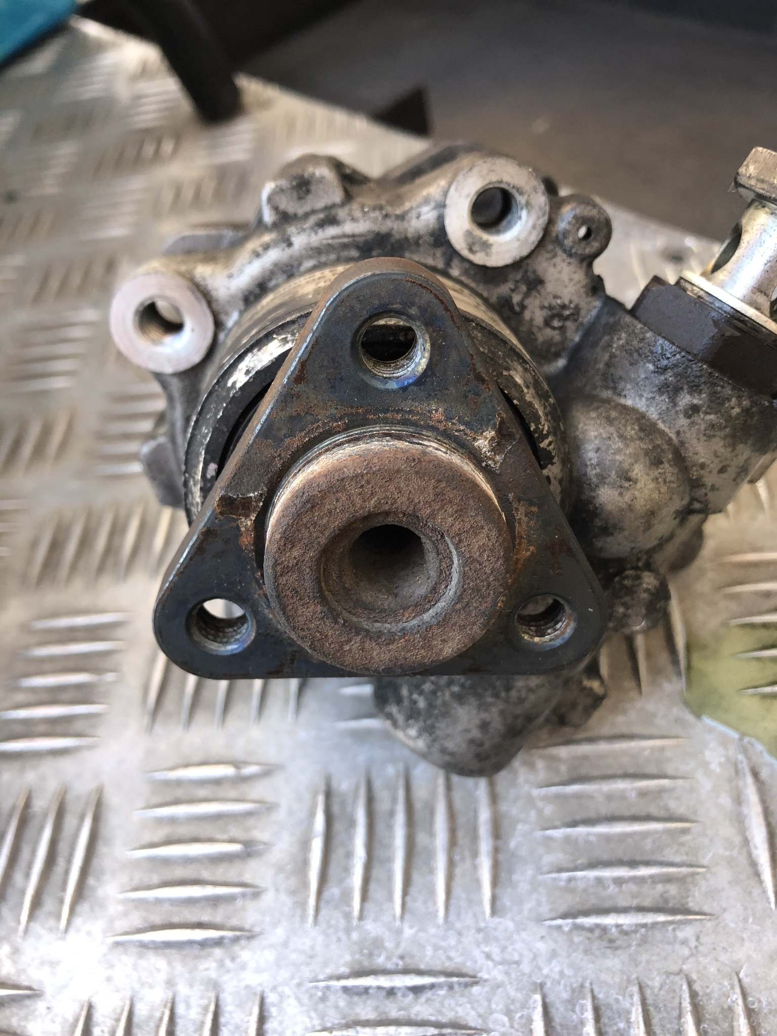

U mnie żeby odkręcić pompę musiałem najpierw odkręcić to kółko z rowkami, które znajduje się z przodu pompy jest na 3 śruby imbus nie pamiętam rozmiaru, dopiero wtedy jest dostęp do śrub które pompę trzymają.
Po odkręceniu wszystkich śrub pompa ładnie schodzi nam z łapy na której siedzi :msn-wink:
