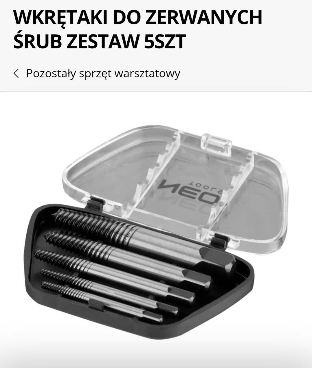

Kupujesz wykrętak, i po sprawie😁⤵️

Dzięki za odpowiedź, a co myślisz o nadspawaniu delikatnie powierzchni śruby i dospawaniu nakrętki? Swoją drogą to nie spodziewałem się tego że nowa śruba strzeli 😅🤣
Lepiej będzie rozwiercić i tak jak seba zrobić ale wcześniej puknąć  ją  delikatnie żeby zruszyc
Tak jak mówisz  @goldi👍
