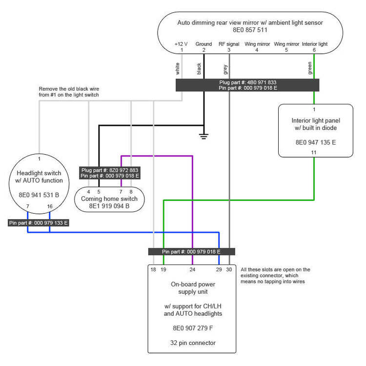

A4 B6 Lusterka fotochrom, Coming Home ,włącznik Auto "Podłączenie"
Pomocne  informacje jak zamontować lusterka fotochromatyczne  ,oraz Coming Home, włącznik świateł auto
-Lusterko fotochrom wewnętrzne , obsługujące Auto  światła ,numer 8E0 857 511
-Wtyczka 6 pin 8E0 971 833 do lusterka
- Wtyczka 8 pin do panelu Coming home  8L0 971 833
-Włącznik świateł Auto 8E0 941 531B
-Przełącznik Coming Home  do wyboru   8E1 919 094 A  Lub 8E1 919 094 B  oraz 8E1 919 094 D
-MCE Moduł centralnej Elektryki 8E0 907 279 F
-piny to widać na załaczonym zdjęciu, oraz kilka kabelków:biggrin:
- Lusterka zewnętrzne fotochromatyczne  do wyboru:
- 7 pinowe - sterowane elektrycznie ,fotochrom ,grzane
-10 pinowe -sterowane elektrycznie , fotochrom, grzane ,składane
-14 pinowe - sterowane  elektrycznie, fotochrom ,grzane, składane, z pamięcią    lewe 8E1 858 499 C   Prawe 8E1 858 500C
Na zdjęciu nie ma pokazane jak podłaczyć lusterka zewnętrzne więc opisze.
Lewa  I prawa strona, do lusterek zewnętrznych, lewe Pin 4  i  5, Prawe Pin 4 i 5. Najlepiej  połączyć  lusterka, przy kostce lewej pomarańczowej  równolegle w piny 7 i 8 i do lusterka  wewnętrznego pociagnąć już tylko dwa kabelki do pinu 4 i 5 w fotochromie wewnętrznym.
Pin 4  --> z  Lusterka wewnętrznego  do --> T17/ pin 7 (pomarańczowa kostka  słupka A) -->T20/ pin 7 ( słupek A  łącznik wiązki drzwi) --> T10e/ pin 7  (sterownik drzwi kierowcy i pasażera)
Pin 5  --> z Lusterka wewnętrznego do --> T17/ pin 8 (pomarańczowa kostka słupka A) --> T20/ pin 8 ( słupek A łącznik wiązki drzwi )  --> T10e/ pin 8  ( sterownik drzwi kierowcy i pasażera
Reszte już widać na opisie co i jak pozdro.:hi:
