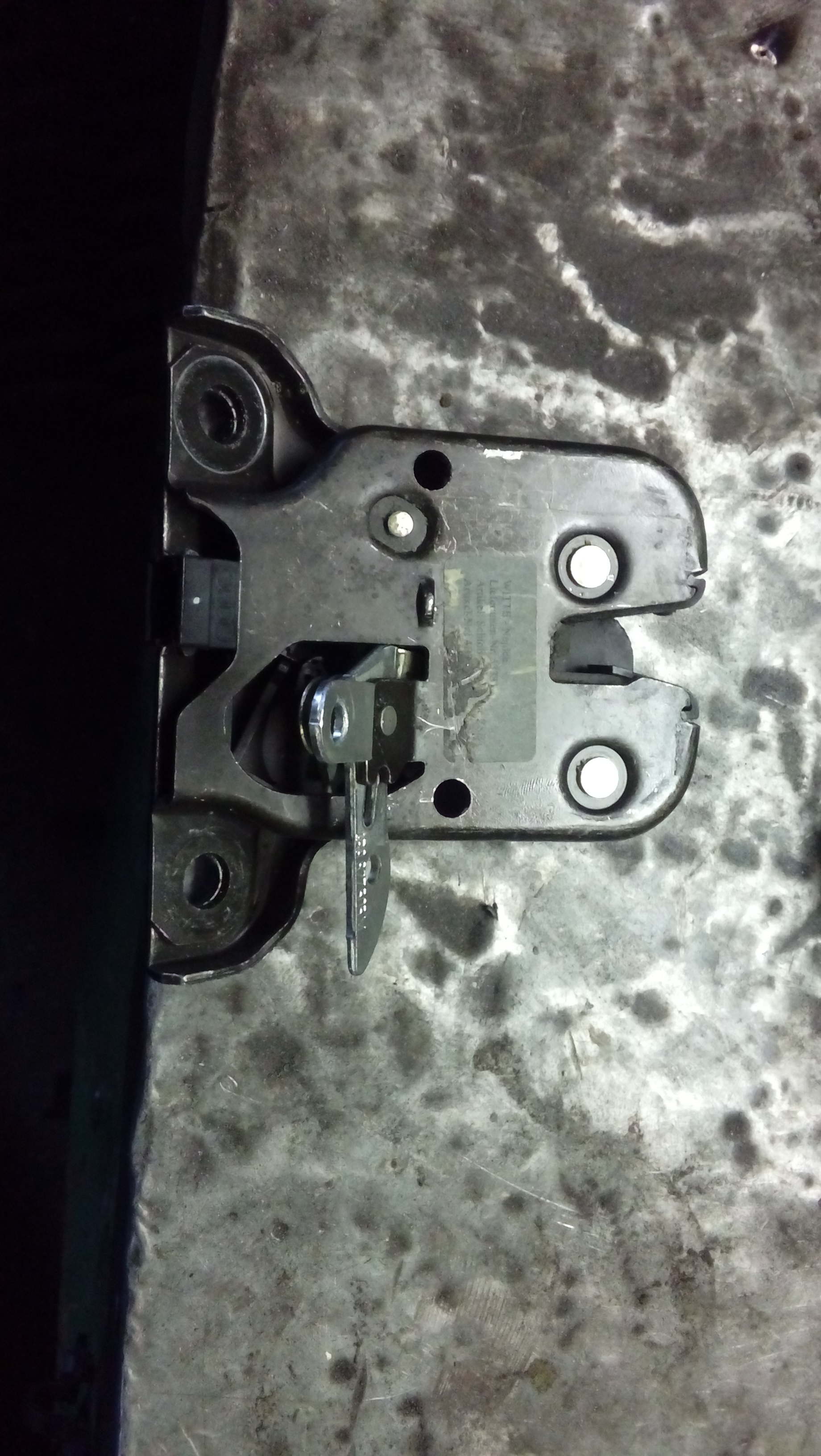

Kordek 46 #5926 Napisano 12 lut 2018 20:59:54 Siemka mam problem z klapa bagaznika jest zamknieta a na fisie pokazuje ze jest otwarta. Mial ktos z was taki problem? Podejzewam ze to wina zamka ale niewiem. Udostępnij tę odpowiedź Odnośnik do odpowiedzi Udostępnij na innych stronach
jacek70 1 481 #5927 Napisano 12 lut 2018 21:03:49 Dobrze podejrzewasz , zamek a dokładniej mikrostyk w zamku ma styki cały czas otwarte. Udostępnij tę odpowiedź Odnośnik do odpowiedzi Udostępnij na innych stronach
Kordek 46 #5928 Napisano 12 lut 2018 21:13:51 8 minut temu, jacek70 napisał: Dobrze podejrzewasz , zamek a dokładniej mikrostyk w zamku ma styki cały czas otwarte. Jutro zobacze do tego. Pewnie wystarczy rozkrecic i wyczyscic. Udostępnij tę odpowiedź Odnośnik do odpowiedzi Udostępnij na innych stronach
jacek70 1 481 #5929 Napisano 12 lut 2018 21:32:51 Prawdopodobnie tak. Udostępnij tę odpowiedź Odnośnik do odpowiedzi Udostępnij na innych stronach
Kordek 46 #5930 Napisano 13 lut 2018 11:28:42 14 godzin temu, jacek70 napisał: Dobrze podejrzewasz , zamek a dokładniej mikrostyk w zamku ma styki cały czas otwarte. zamek mam na stole i teraz sie zastanawiam o jaki mikrostyk tobie chodzi. Jest tu tylko jedna wtyczka dwu pinowa. Kostke wyczyscilem i dalej ten sam problem. Udostępnij tę odpowiedź Odnośnik do odpowiedzi Udostępnij na innych stronach
