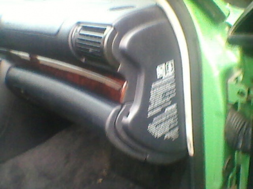

1. Otwieramy drzwi pasażera, ściągamy osłone deski rozdzielczej za pomocą wkrętaka płaskiego (podważamy zaczepy) osłaniając go wcześniej szmatką aby nie porysować plastików

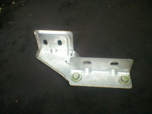

3. Odkręcamy wspornik airbaga, interesują nas tylko cztery śruby umieszczone pionowo(1, 2, 3, 4), tych umieszczonych poziomo nie odkręcamy
4. Wyciągamy wspornik airbaga, tak wygląda

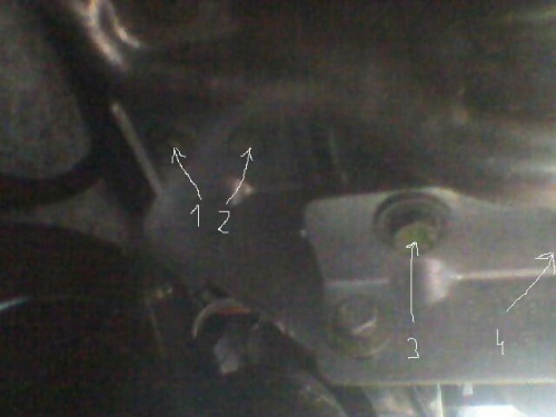

5. Przy pomocy krzyżaka odkręcamy śruby nr 1, 2, 3 i 4 odłączamy dwa przewody i mamy wentylator na wierzchu

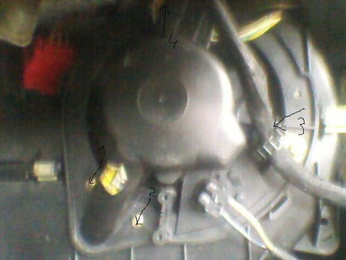

6. Teraz przy pomocy wkrętaka płaskiego podważamy gumowe zaczepy, na których trzyma się silniczek w obudowie
7. Po wykonaniu w/w czynności ukaże nam się silnik

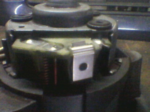

8. Odpinamy ostrożnie klipsy mocujące szczotki w silniczku, tutaj należy zachować ostrożność - sprężynki mogą wystrzelić
9. Wysuwamy szczotki i za pomocą lutownicy usuwamy je w miejscu zaznaczonym strzałką na zdjęciu poniżej

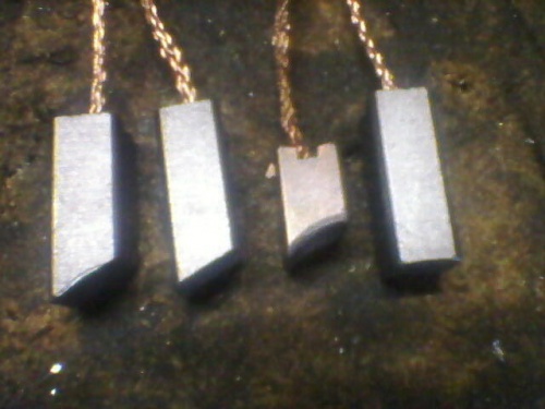

10. Nowe szczotki niestety są płaskie więc za pomocą szlifierki ewentualnie pilnika, szlifujemy je pod kątem, najlepiej będzie wziąć sobie na wzór starą szczotkę
