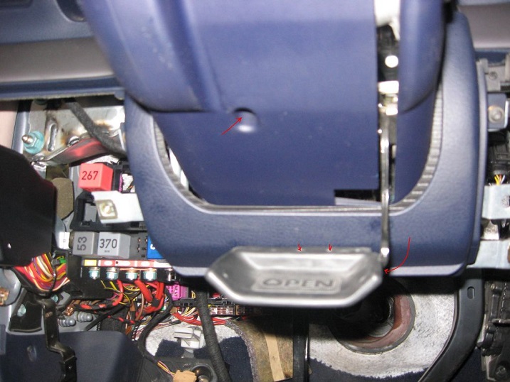

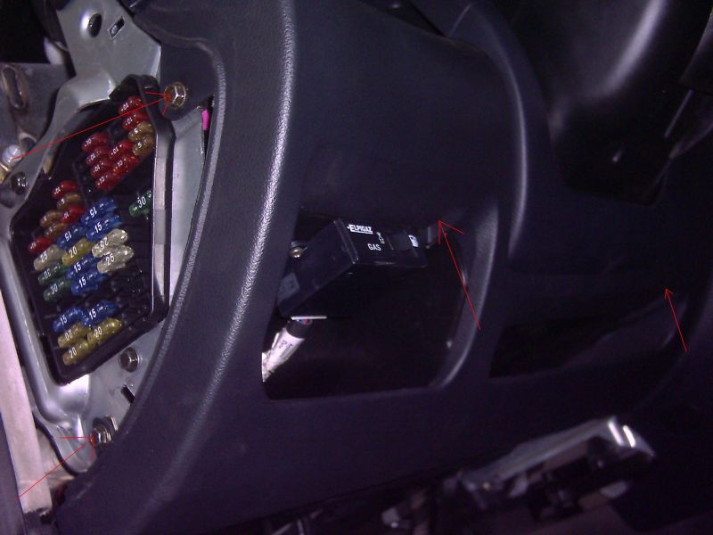

1. Ściągamy osłonę bezpieczników, podważamy zatrzaski płaskim wkrętakiem, uprzednio owijając go szmatką aby nie uszkodzić deski

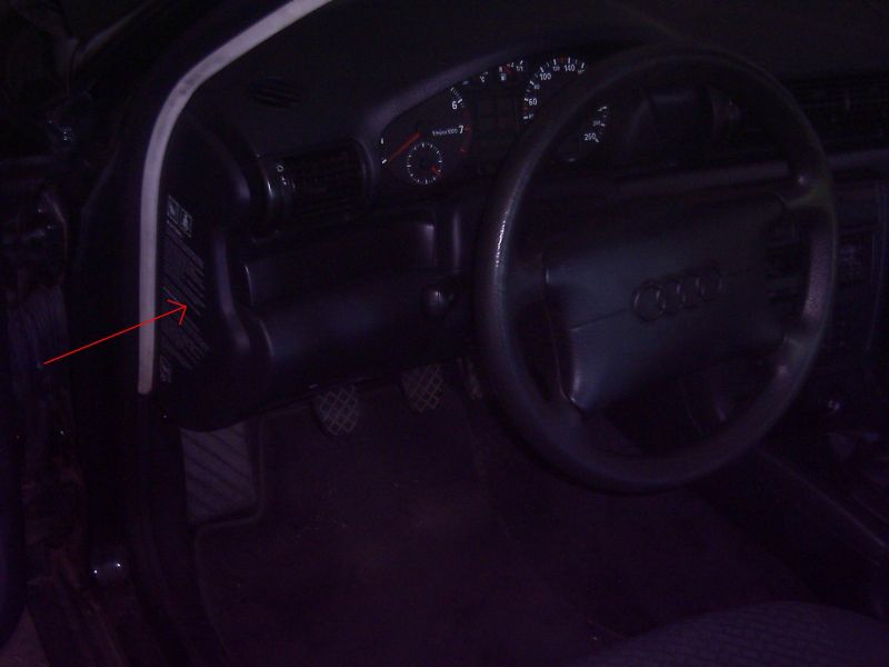

2. Odkręcamy cztery śrubki mocujące dolną osłonę deski rozdzielczej(czerwone strzałki na zdjęciu)
3. Wyciągamy zaślepkę mocowaną na zatrzaski delikatnie szarpiąc ją do góry

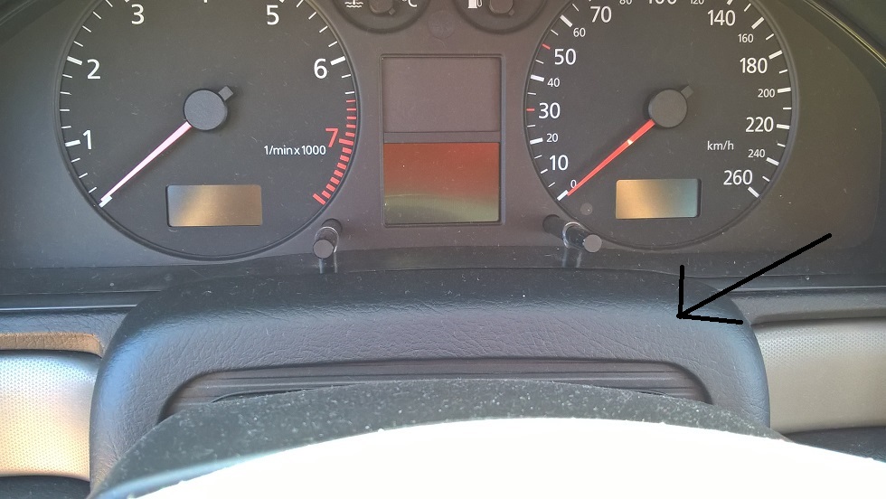

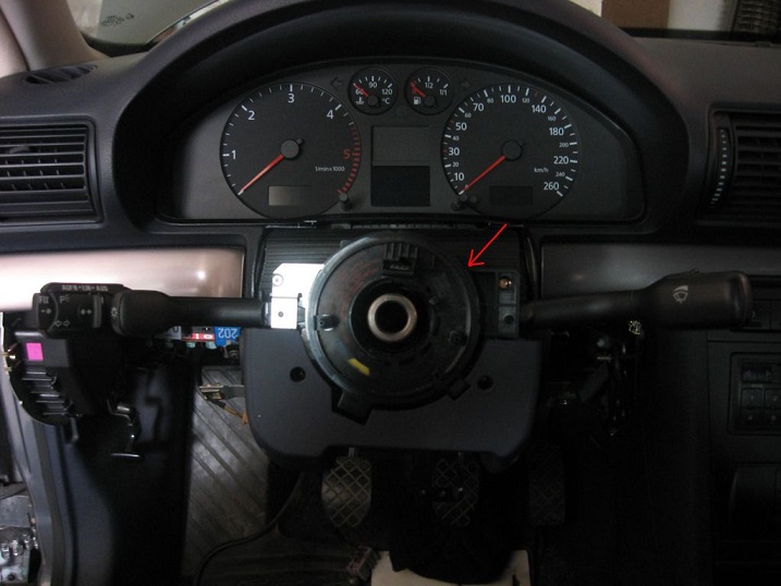

4. Odkręcamy górną osłonę kolumny kierownicy

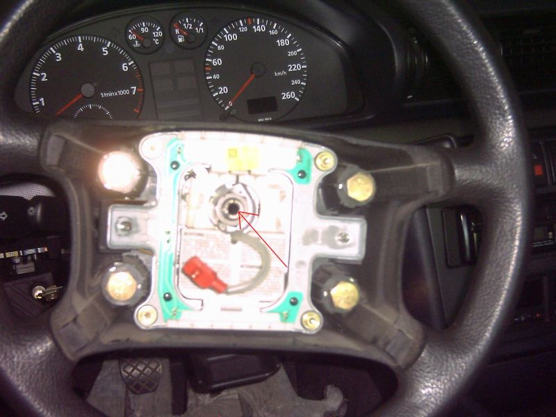

5. Teraz kolej na poduszkę powietrzną, również odkręcamy
6. Po odkręceniu poduszki powietrznej odpinamy idące od niej kable i odkładamy ją na bok najlepije w jakieś bezpieczne miejsce, następnie przystępujemy do demontażu kierownicy której położenie wcześniej sobie zaznaczamy

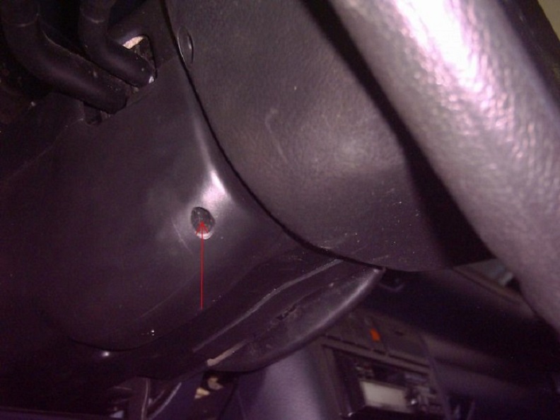

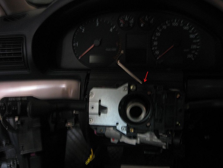

7. Gdy uporamy się z odkręceniem fajery to bierzemy się za dolną osłonę kolumny kierowniczej która jest zamocowana na trzech śrubkach
8. Odkręcamy trzecią śrubkę na której zamocowana jest dolna osłona, i dwie śrubki mocujące uchwyt (zaznaczone małymi strzałkami) regulacji tak od dołu jak zaznaczone jest na zdjęciu wyżej
9. Demontujemy taśmę poduszki powietrznej, również odkładamy w bezpieczne miejsce w którym jej nie uszkodzimy

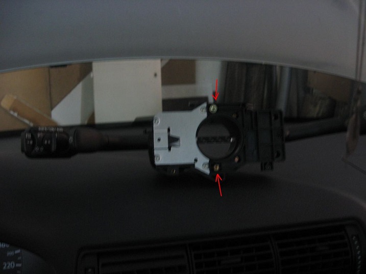

10. Odkręcamy śrubę mocującą manetki
11. Po odkręceniu rozpinamy kostki i ściągamy manetkę z kolumny, odkręcamy dwie śrubki i rozbieramy manetki na dwie cześci

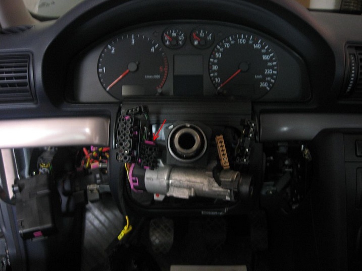

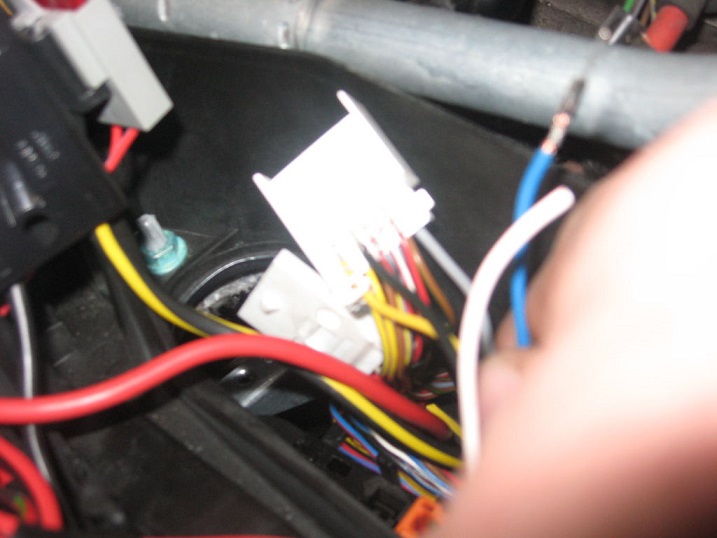

13. Odkręcamy obudowę ECU (dobrze będzie uprzednio ściągnąc sobie podszybie - dostęp do śrub pokrywy komputera będzie lepszy) i odpinamy zabezpieczenie trzymające komputer, nie trzeba odpinać go od kostek - wystarczy odłożyc na bok, nas będzie interesować białą kostka
14. Kostkę rozpinamy i dolną jej część (gniazdo) należy wyjąć na wierzch czyli wciskamy ją do dołu i wyjmujemy obok listwy w której była zamocowana, po wyjęciu jej na wierzch rozpinamy ją na dwie części aby mieć możliwość wpięcia pinów od wiązki tempomatu

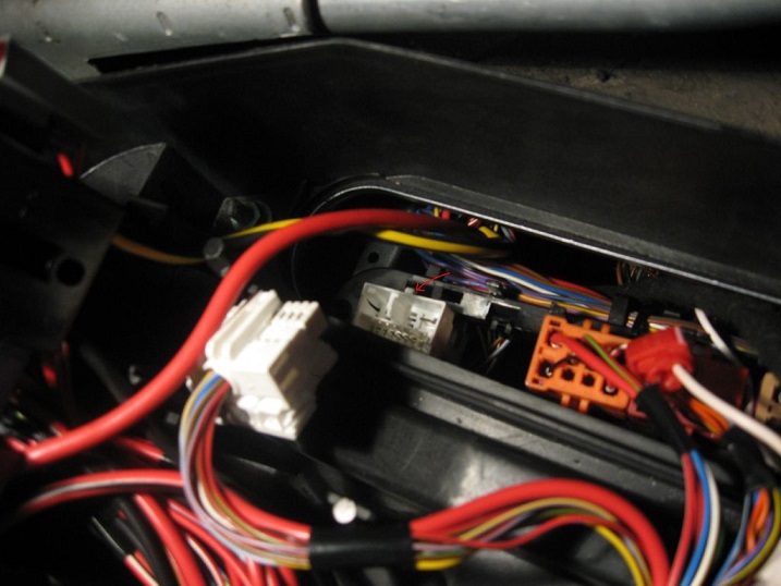

16. Po przeciągnięciu kabli do ECU wpinamy się do białej kostki (w gniazdo nie we wtyczkę)
*schemat połączenia: (jeśli mamy ori wiązkę i kostkę)
Kolor kabla | Pin w białej kostce
czarny ---------------------> 10
żółty --------------------> 9
niebieski --------------------> 8
szary ---------------------> 7
biały (zasilanie) -----------> z pinem 8 ale w pomarańczowej kostce!
Jeżeli nie posiadamy wiązki:
Pin w kostce manetki | Pin w białej kostce
6 łączymy z 4 -----------------> 10
3 ------------------------> 9
2 ------------------------> 8
1 ------------------------> 7
5 (zasilanie) ----------> z pinem 8 ale w pomarańczowej kostce
Jeśli mamy bezpiecznik 32 to zasilanie podpinamy pod niego, jeśli nie to można się podpiąć pod pin nr 8 w pomarańczowej kostce.

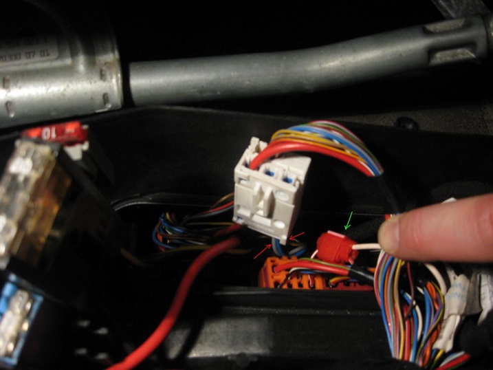

Jeżeli nie ma instalacji w białej kostce to trzeba podpiąc się bezpośrednio do kostki w ECU czyli:
zielona strzałka - podpięcie białego kabla (zasilanie) pod pin 8 w pomarańczowej kostce
czerwone strzałki - podpięcie pinów do białej kostki
