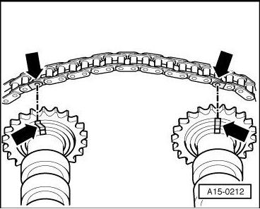

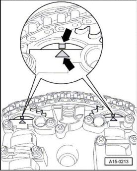

uszol 525 #8 Napisano 4 wrz 2016 16:54:21 (edytowane) Jak wcale nie musi Jacek? Jeśli zdejmie wałek ssący to synchro traci łańcuch, jeśli wydechowy to synchro traci pasek. Do rzeczy, jest też opcja żeby wymienić uszczelnienie bez ruszania wałków tylko tak jak mowilem para malych sprytnych rączek obowiązkowo. Odkręcasz te cztery śruby mocujące napinacz, podnosisz go ok. 3mm w góre i wyjmujesz płaską uszczelke. Uszczelke "polksiezycowa" można wypchnąć od środka drutem w kształcie L. Na zdjeciu masz zaznaczoną tą uszczelke. Jak uporasz sie z wyciagnieciem drugiego uszczelnienia to wkladasz najpierw plaska w takim sam sposob jak wyjąłeś. Pol ksiezyc da sie od tylu wepchnac przy odrobinie cierpliwości. Przy skrecaniu pamietaj zeby plaska uszczelka i napinacz wlazly w tuleje wystajace z glowicy. Na koniec żeby nie było niespodzianek sprawdź czy łańcuch sie czasem nie przestawił. Na kołach zębatych wałka bedziesz miał wycięcia, muszą sie one pokrywać ze strzałkami na pokrywach lożysk a dwa miedzy jednym wycieciem na walku a drugim ma byc 16 ogniw lancucha. Jesli wszystko ok to skrecasz i po temacie. Edytowane 4 wrz 2016 16:56:48 przez uszol Udostępnij tę odpowiedź Odnośnik do odpowiedzi Udostępnij na innych stronach
