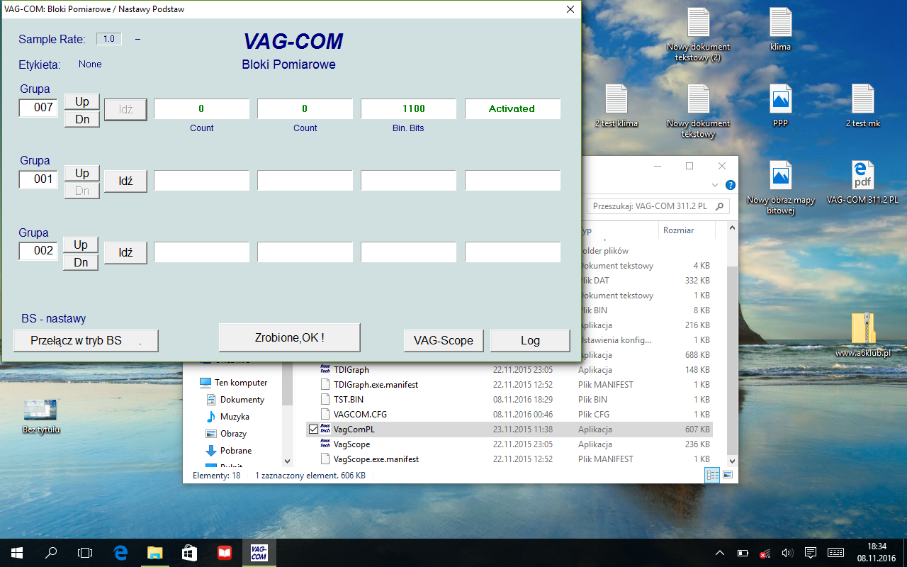

Marky2552 490 #28 Napisano 8 lis 2016 16:58:00 Wszystko chodzi z oświetlenia nie działa pilot jeden i drugi tzn. Z opoznieniem działa . A jak sprawdzić czy jest dobrze zakodowany Wysłane z mojego SM-G930F przy użyciu Tapatalka Udostępnij tę odpowiedź Odnośnik do odpowiedzi Udostępnij na innych stronach

Marky2552 490 #49 Napisano 8 lis 2016 21:27:20 no szyberdachu nie mam akurat :) co do pilota to te wartości powinny się zmieniać po wciskaniu przycisków ale sie nie zmieniają Udostępnij tę odpowiedź Odnośnik do odpowiedzi Udostępnij na innych stronach
