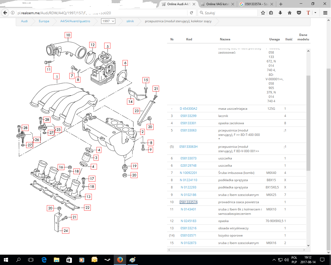

TyBucu 63 #3 Napisano 15 lis 2016 12:53:11 Nie jest zapchany, ma moc jak zwykły ADR. Doszedłem do tego że w tej częsci dolotu jest zaworek Oznaczony nr.2 w środku jest jakaś membrana i teraz czy ktoś jest w stanie mi powiedzieć jaka jest zasada jego działania? po podpięciu odmy w to miejsce zaczyna sie tworzyc cisnienie (tak jakby cała odma była zatkana) po zdjęciu odmy i sprawdzenie przedmuchów powietrze wdmuchane w gruby króciec idzie normalnie we wszystkie strony. Udostępnij tę odpowiedź Odnośnik do odpowiedzi Udostępnij na innych stronach

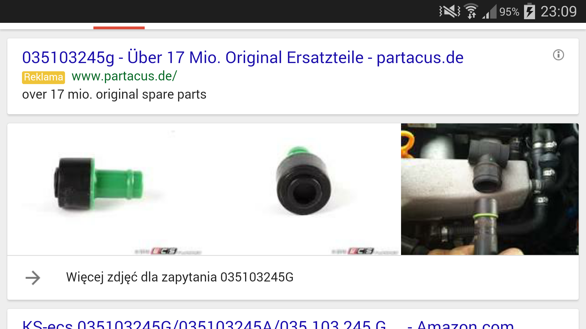

jacek70 1 481 #6 Napisano 28 lis 2016 15:01:10 Czy ten zaworek tam może wygląda ⤵⤵⤵ Udostępnij tę odpowiedź Odnośnik do odpowiedzi Udostępnij na innych stronach
TyBucu 63 #7 Napisano 28 lis 2016 17:04:51 podobny ale jest sterowany podcisnieniem, 3 króćce, niestety jest to integralna część rury dolotowej. Udostępnij tę odpowiedź Odnośnik do odpowiedzi Udostępnij na innych stronach
k232 48 #8 Napisano 1 gru 2016 16:53:27 Dnia 15.11.2016 o 13:53, TyBucu napisał: Nie jest zapchany, ma moc jak zwykły ADR. Doszedłem do tego że w tej częsci dolotu jest zaworek Oznaczony nr.2 w środku jest jakaś membrana i teraz czy ktoś jest w stanie mi powiedzieć jaka jest zasada jego działania? po podpięciu odmy w to miejsce zaczyna sie tworzyc cisnienie (tak jakby cała odma była zatkana) po zdjęciu odmy i sprawdzenie przedmuchów powietrze wdmuchane w gruby króciec idzie normalnie we wszystkie strony. Bucu, co to za część na tym rysunku? Udostępnij tę odpowiedź Odnośnik do odpowiedzi Udostępnij na innych stronach
jacek70 1 481 #9 Napisano 1 gru 2016 21:26:42 Wąż dolotu powietrza do przepustnicy. Udostępnij tę odpowiedź Odnośnik do odpowiedzi Udostępnij na innych stronach

k232 48 #14 Napisano 14 sie 2017 17:13:19 Pany, to będzie ta rurka nr 10 ? Udostępnij tę odpowiedź Odnośnik do odpowiedzi Udostępnij na innych stronach
uszol 525 #15 Napisano 14 sie 2017 17:14:16 (edytowane) Tak, ~270zł w aso Nie wiadomo też czy dostępne jeszcze. Jak nie w aso to zostaje szukanie po szrotach i loteria czy trafisz na taką ze sprawnym zaworkiem Edytowane 14 sie 2017 17:16:07 przez uszol 1 Udostępnij tę odpowiedź Odnośnik do odpowiedzi Udostępnij na innych stronach

k232 48 #17 Napisano 16 sie 2017 09:47:54 Panowie to chodzi o ten zaworek co bucu zaznaczył numerem 2? Tam ma być sprawna membrana czy cały ten zawór ? Bo ori wycofane z produkcji i pasuje kupić jakąś używkę ale na co patrzeć? Udostępnij tę odpowiedź Odnośnik do odpowiedzi Udostępnij na innych stronach
