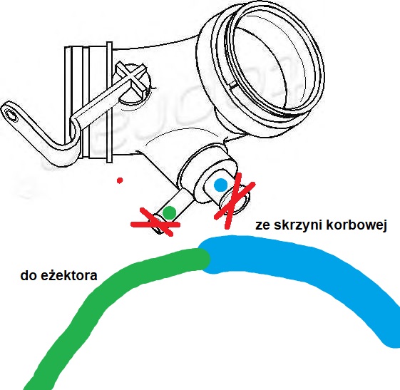

TomaszMKII 0 #31 Napisano 22 kwi 2020 12:52:35 Sorry za odkop ale zaczął mi rzygać olejem z uszczelnienia miski olejowej, korek po odkręceniu wylatywał jak korek od szampana. Odkręciłem to kolano dolotu, żadnej membrany nie odnalazłem. No to stwierdziłem że skoro eżektor ładnie ssie to zapinam wąż odmy bezpośrednio do podciśnienia. Obecnie efekt jest taki że korek jest lekko przyssany w trakcie odkręcania. Czyli nie ma już nadciśnienia w skrzyni korbowej, za to jest niewielkie podciśnienie. Mam nadzieję że to się sprawdzi i przestanie mi gubić olej bez podnoszenia silnika i ponownego uszczelniania miski... Co myślicie o tym rozwiązaniu? Pozdrawiam. Udostępnij tę odpowiedź Odnośnik do odpowiedzi Udostępnij na innych stronach
