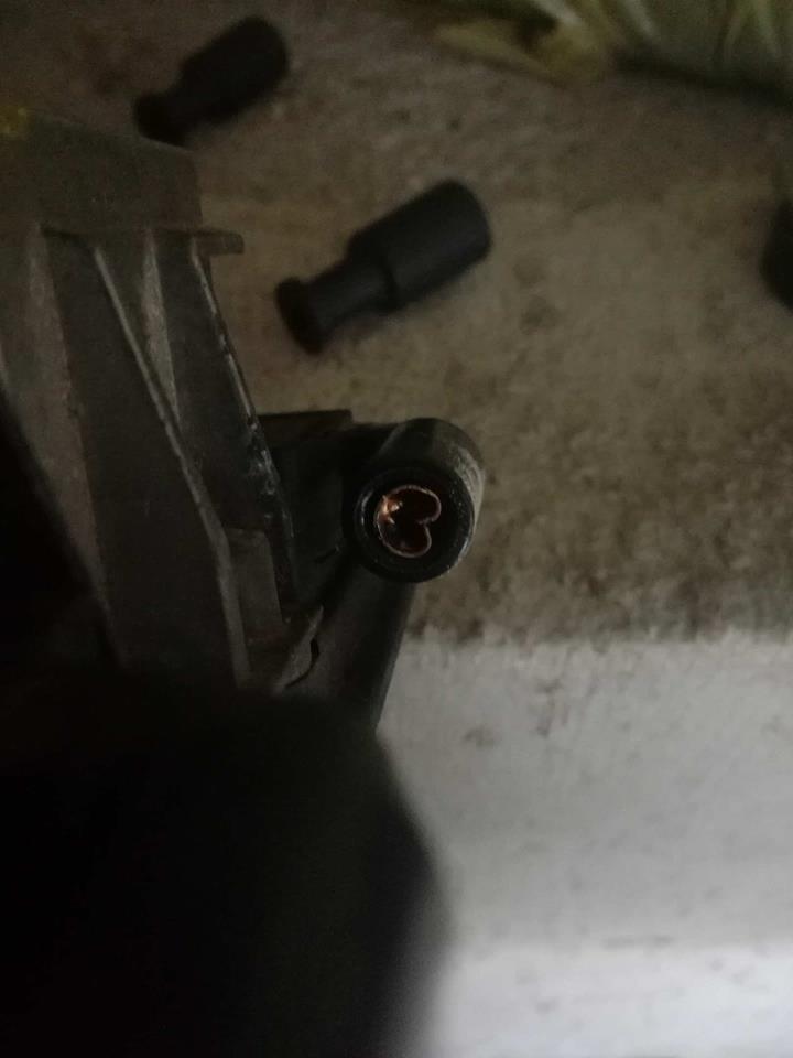

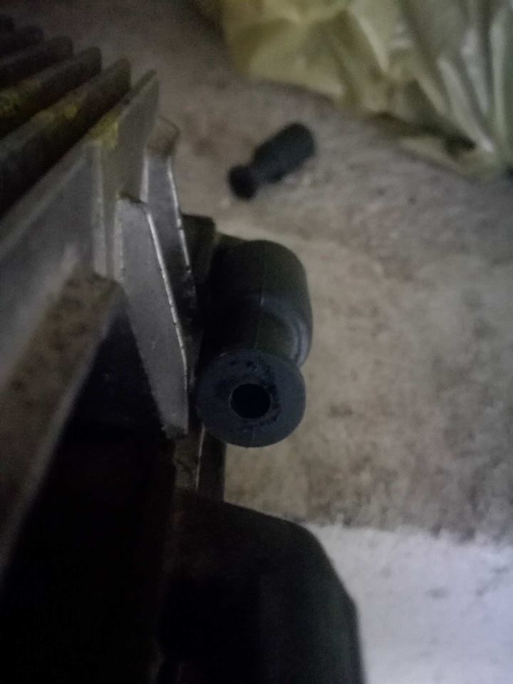

k232 48 #22 Napisano 8 lis 2017 13:33:00 Kupiłem sobie nową używaną cewkę i mam takie coś: Na samym początku tej plastikowej rureczki jest miedź, nie wchodzi mi kabel w to, w starej cewce mam tą miedź ale jest praktycznie na samym końcu tej rurki.. Co to można z tym zrobić? Dodatkowo były na tej nowej cewce 2 nakładki gumowe, wszystko widać na zdjęciach poniżej. ___________________ dodano 46 minut później Chyba, że ta miedź co jest widoczna na samym początku to pozostałość po starych kablach? Udostępnij tę odpowiedź Odnośnik do odpowiedzi Udostępnij na innych stronach
jacek70 1 469 #23 Napisano 8 lis 2017 14:25:35 Na focie to wygląda jakby ktoś wyrwał kabel z cewki a w środku została miedziana tuleja z kabla. Spróbuj złapać płaskoszczypami za tą miedziane tuleje i pociągnij . Powinna wyjść. Oczywiście delikatnie - z czuciem. 1 Udostępnij tę odpowiedź Odnośnik do odpowiedzi Udostępnij na innych stronach
k232 48 #24 Napisano 8 lis 2017 15:59:39 Tak to było po starych kablach ale siedziało bardzo mocno.. Nowe kable NGK błyskawice - oddałem na reklamację i jeżdżę na kablach sentech Co za szit, żeby kupić coś za 130 zł i od nowości wyje**ne.. ;d Udostępnij tę odpowiedź Odnośnik do odpowiedzi Udostępnij na innych stronach
