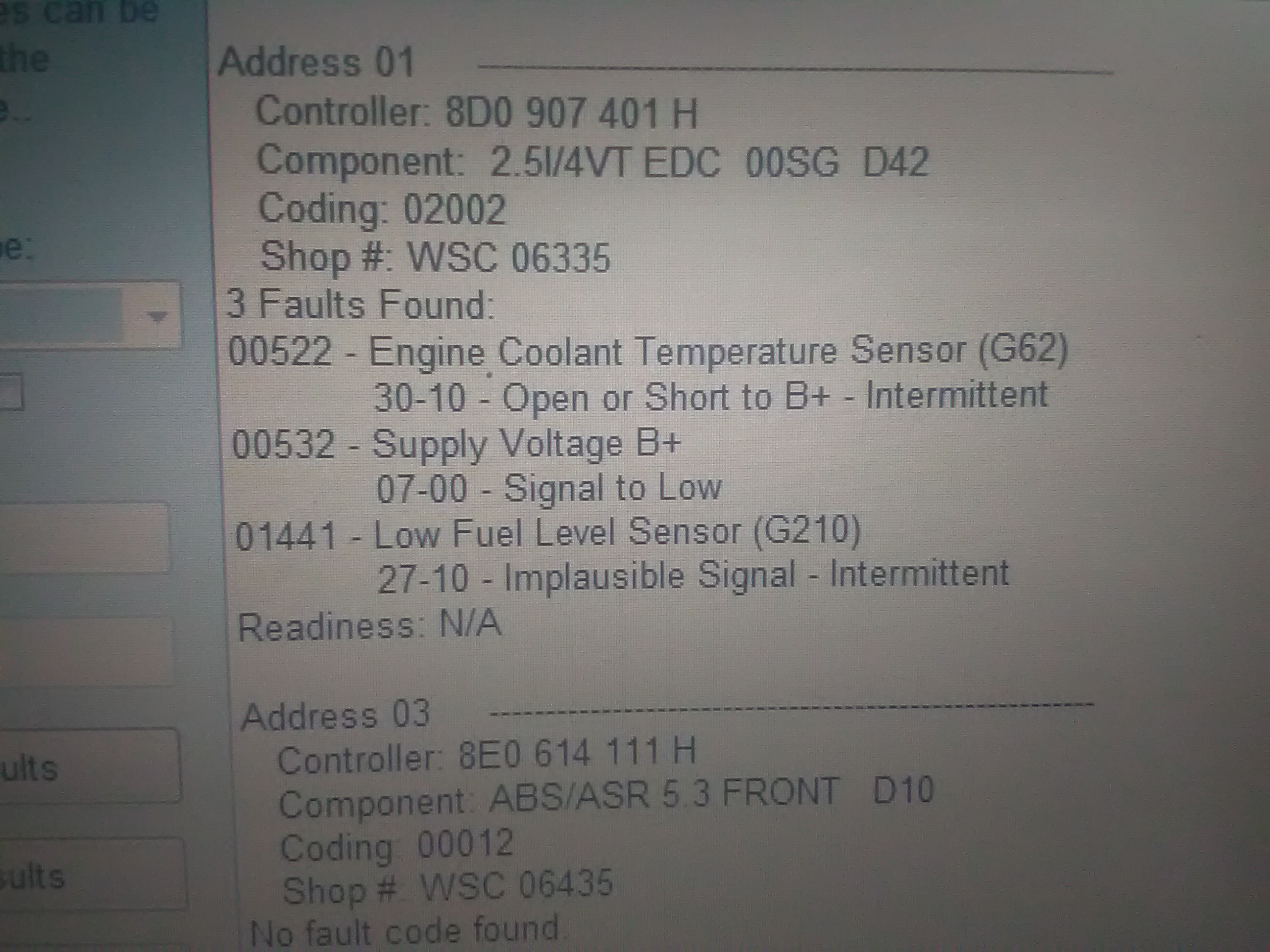

DANDYS 0 #16 Napisano 17 sty 2017 09:52:46 Zrobiłem scan znalazło trochę błędów, w listopadzie podlaczałem nie było żadnych.Kurde tak mi się wydaje że to przeplywomierz siadł, odlaczylem to fajnie aż przód podnosila było czuć moc,a teraz nawet jak odlacze przeplywke to nic nie reaguje. Udostępnij tę odpowiedź Odnośnik do odpowiedzi Udostępnij na innych stronach
Dziadek 167 #17 Napisano 17 sty 2017 10:08:22 (edytowane) jak skasujesz to wszystkie wracają? g210 czyli czujnik załączania się pompy którą jak pisałeś wymieniłeś... spórbuj skasować ten błąd , może pojawił się jak wymieniałeś tą pompę ...jak powróci to masz uszkodzony ten czujnik...tu masz filmik o tym: co do czujnika g62 to kolejny filmik znaleziony w sieci: Edytowane 17 sty 2017 10:23:54 przez Dziadek 2 Udostępnij tę odpowiedź Odnośnik do odpowiedzi Udostępnij na innych stronach
DANDYS 0 #18 Napisano 17 sty 2017 15:38:42 Tylko pokazuje czujnik od temperatury i co bedzie dobry jak kupie w intercarsie ? weżyki podciśnia wygladaja na ok , a te zaworki podciśnienia mogą coś być nie tak , je sie czyści albo coś ? Udostępnij tę odpowiedź Odnośnik do odpowiedzi Udostępnij na innych stronach
Dziadek 167 #19 Napisano 17 sty 2017 19:02:04 Tak w intercars ci dobiorą a jakby co to bez problemu zwrócisz ... Spróbuj najpierw zobaczyć może cos nie łączy przy nim lub jakiś przetarł się kabelek . Co do zaworków podciśnienia to mozna próbować je czyścić i regenerować ale powinien się pojawić jakiś błąd przeładowania lub trybu awaryjnego a u ciebie za bardzo nie ma Udostępnij tę odpowiedź Odnośnik do odpowiedzi Udostępnij na innych stronach

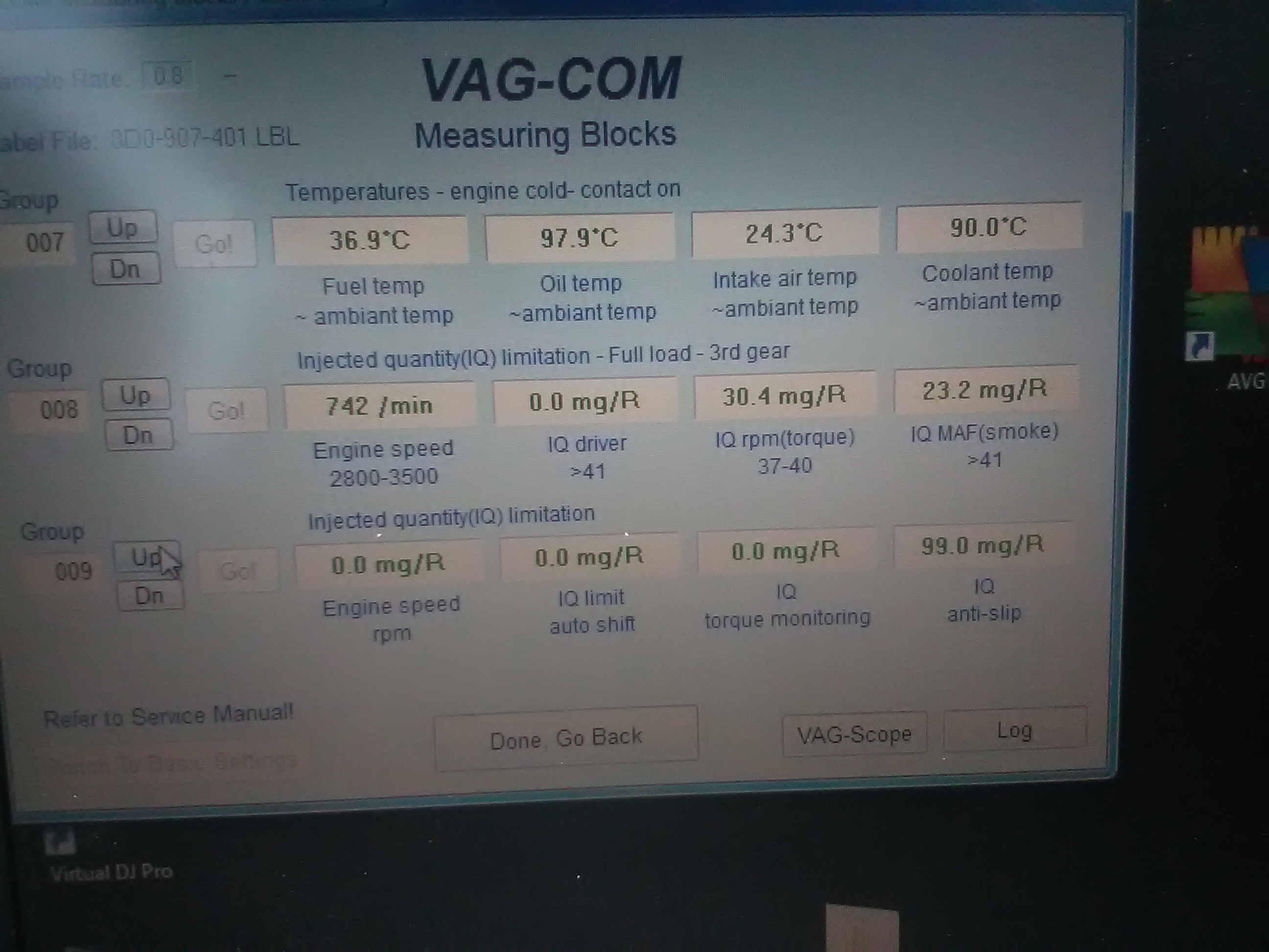

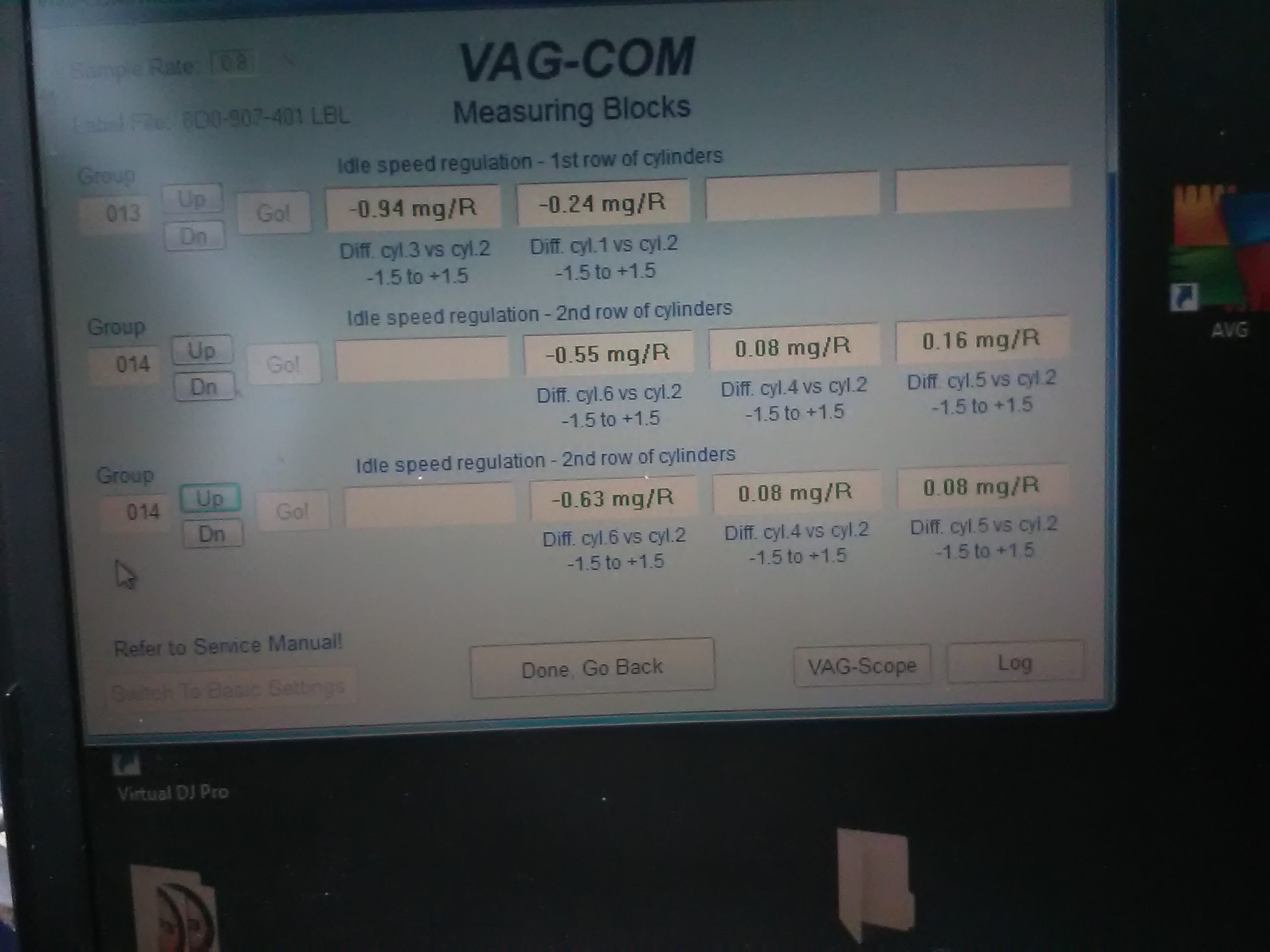

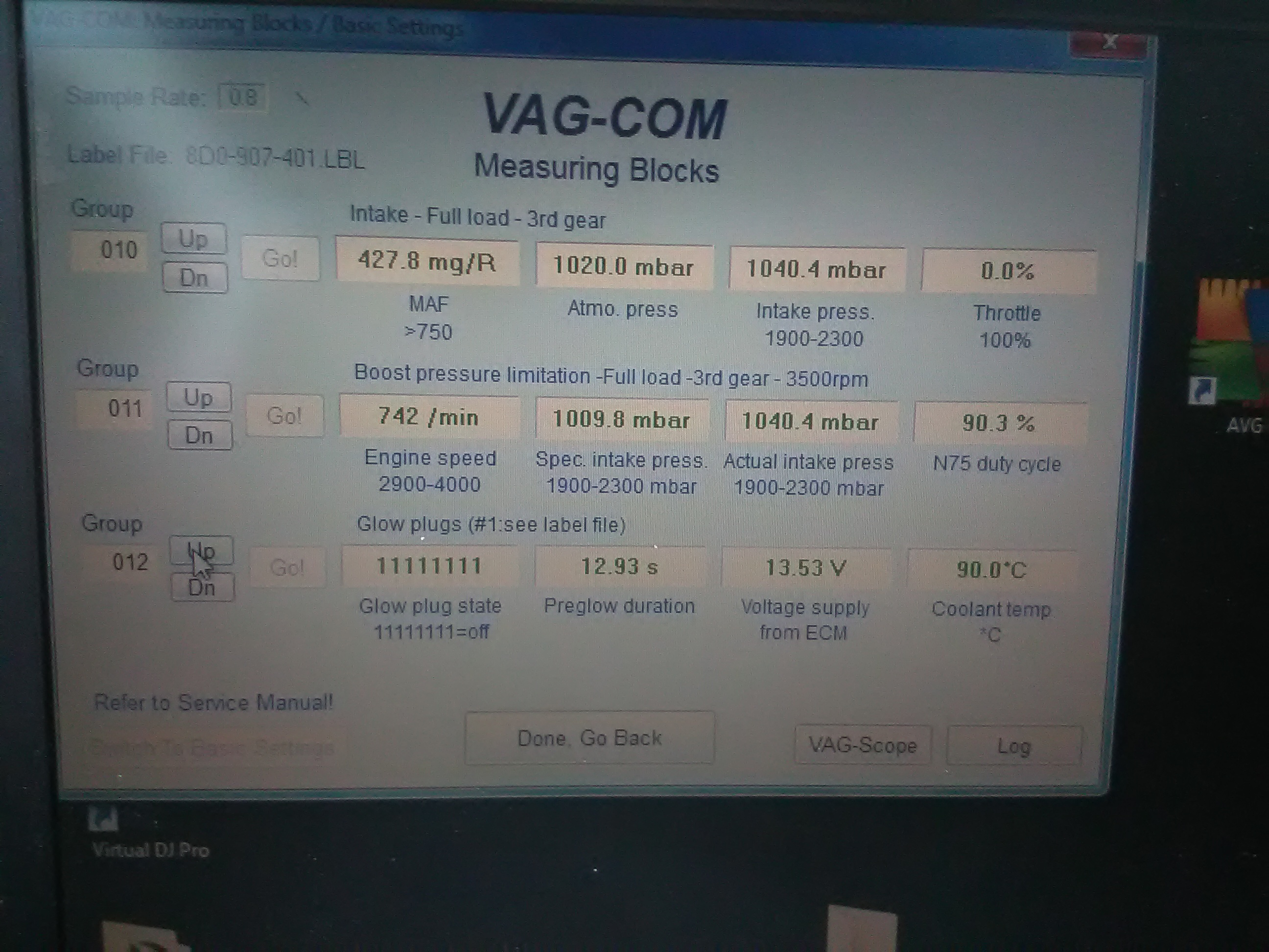

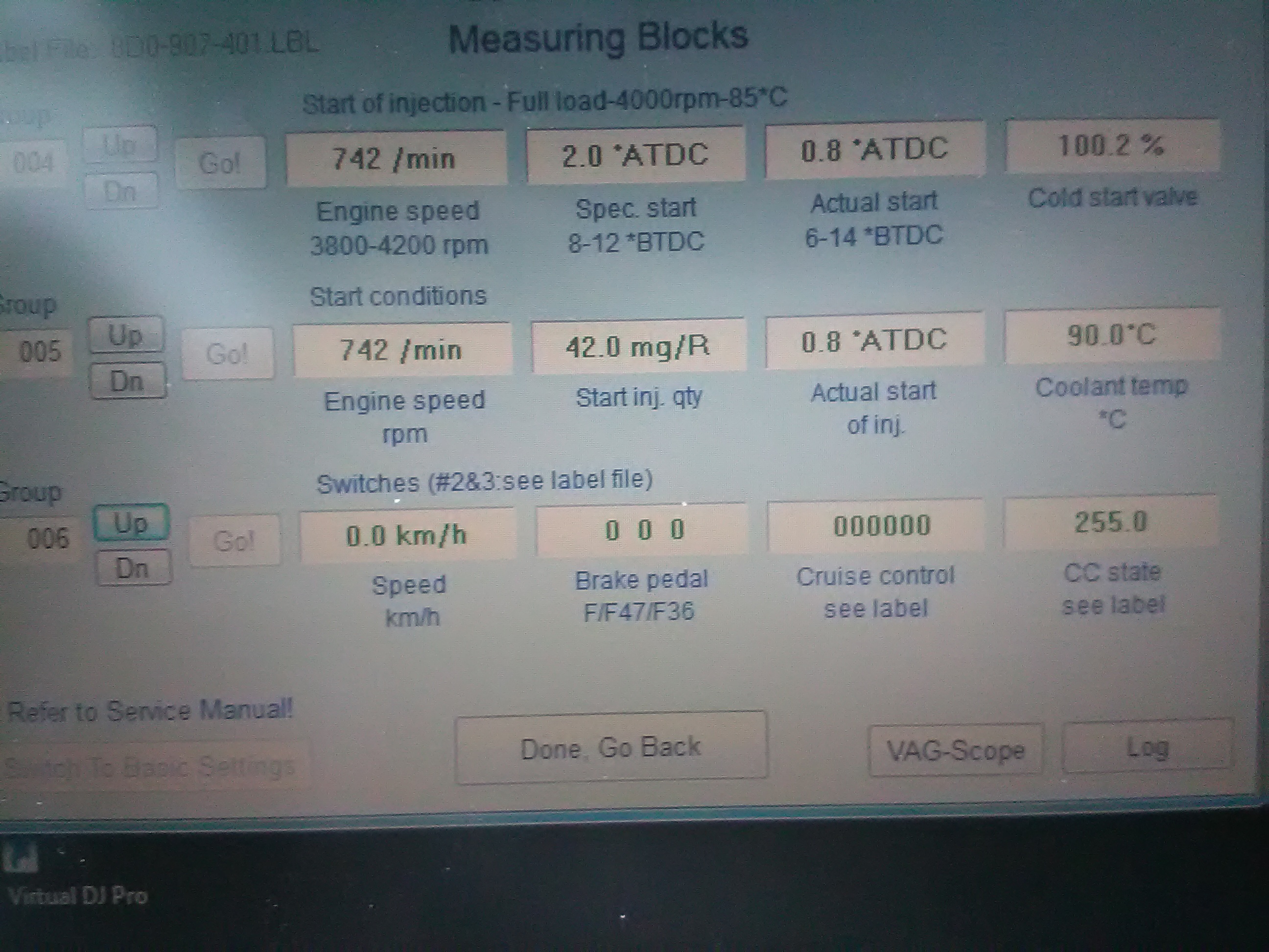

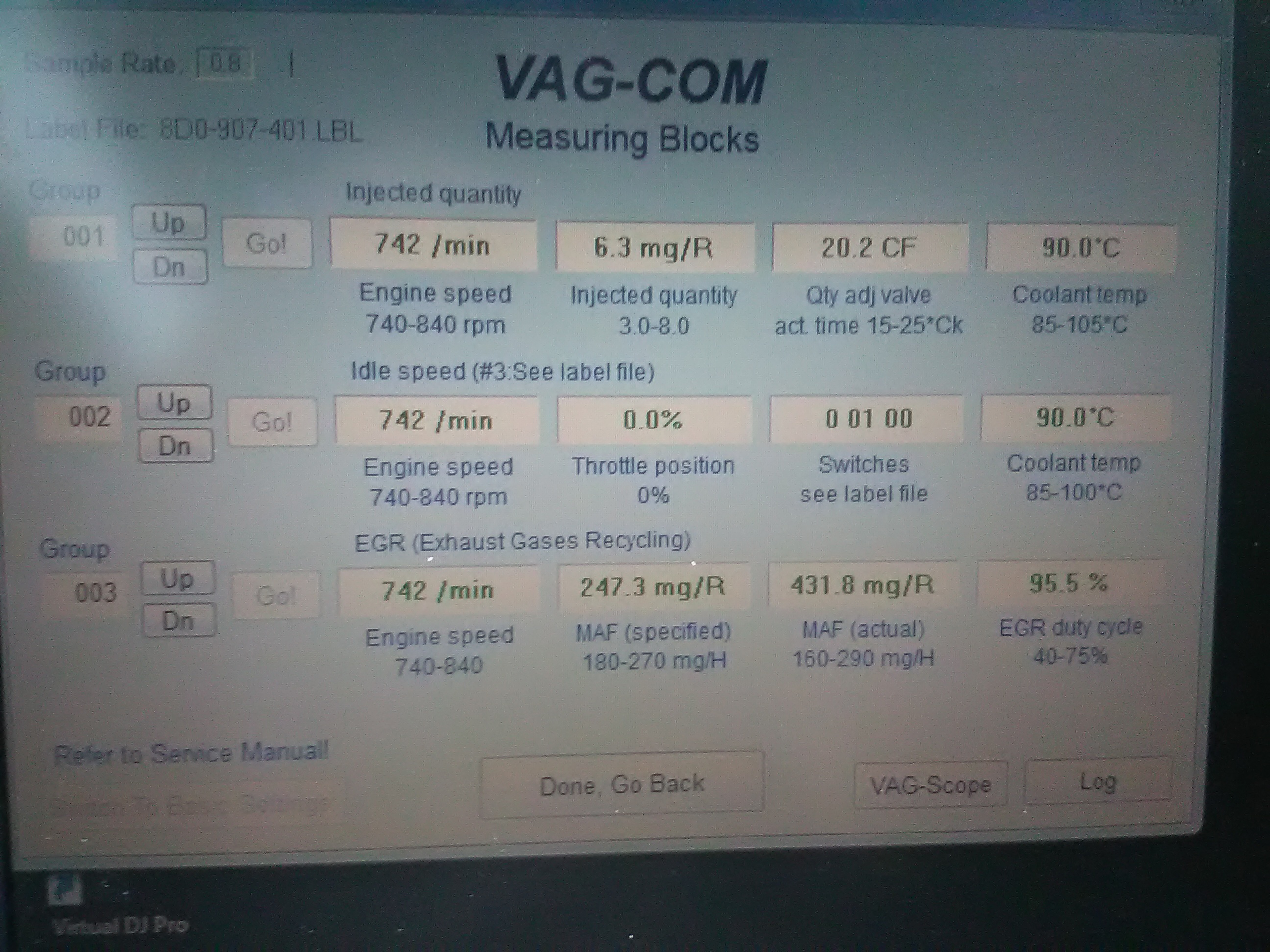

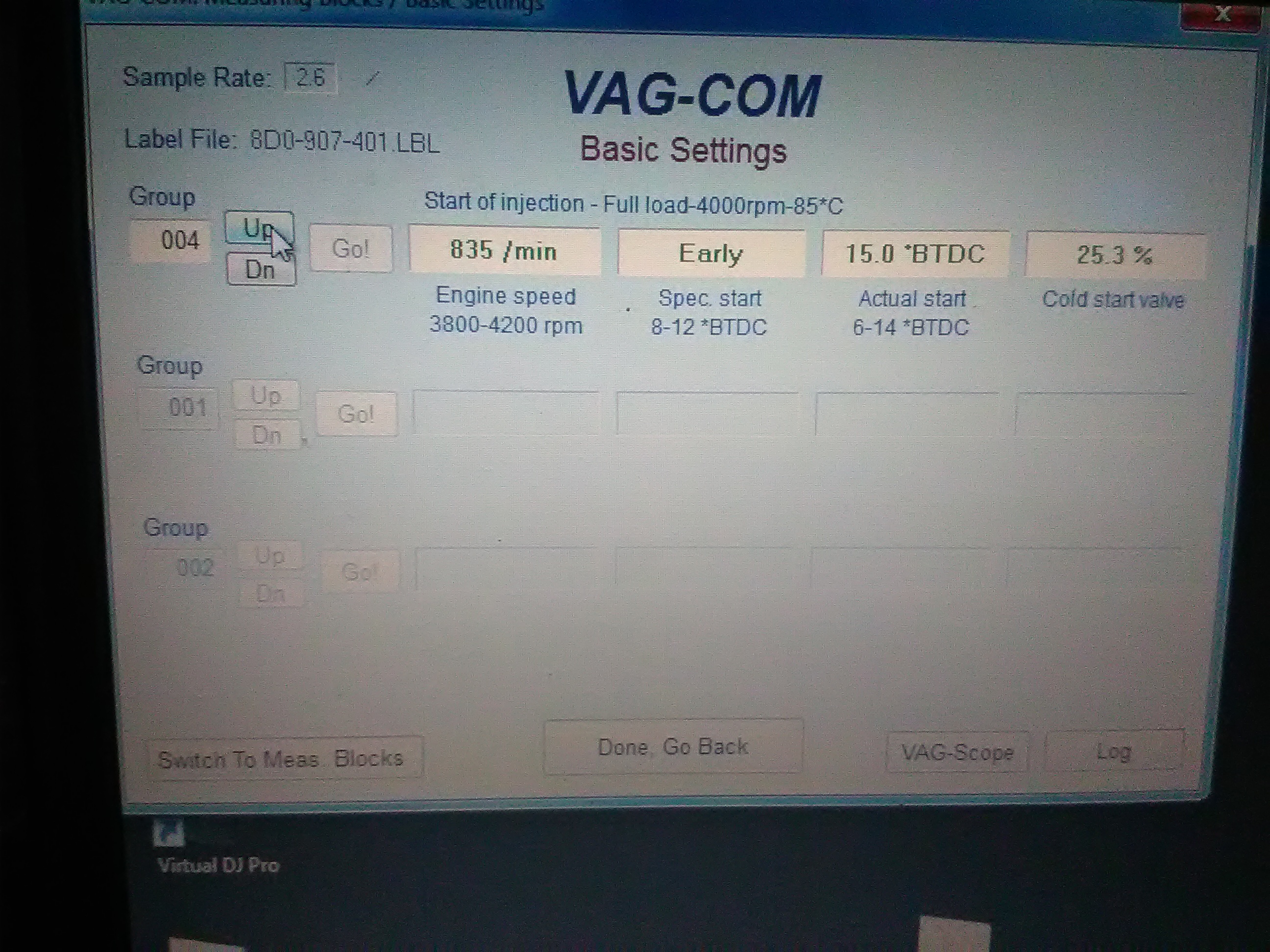

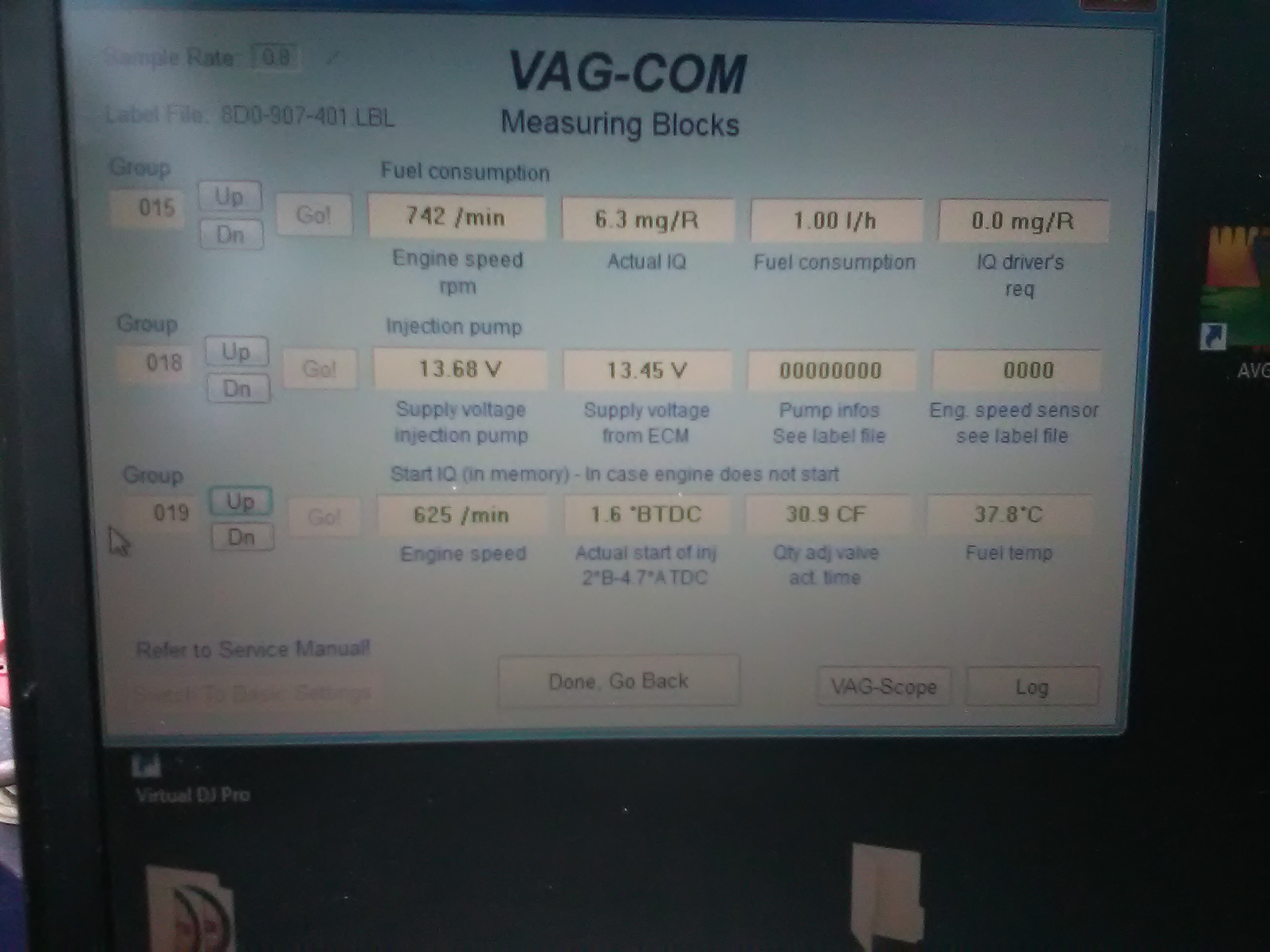

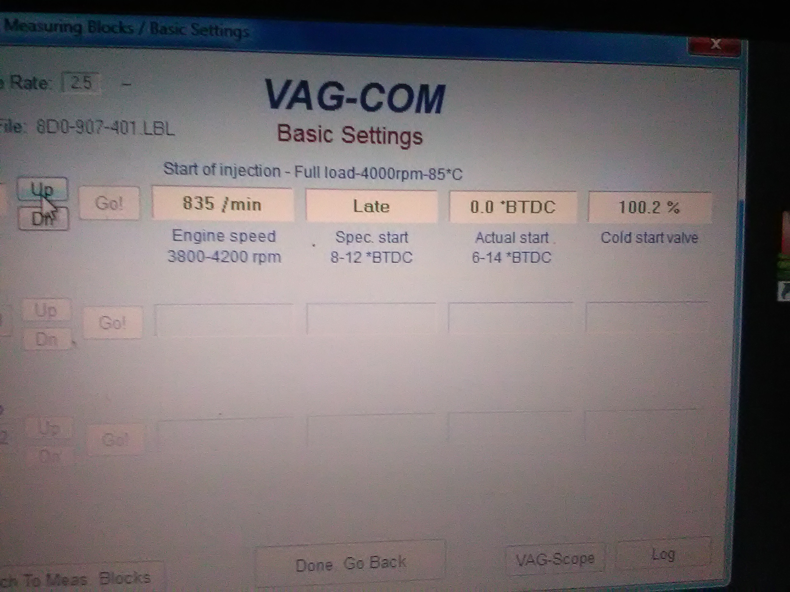

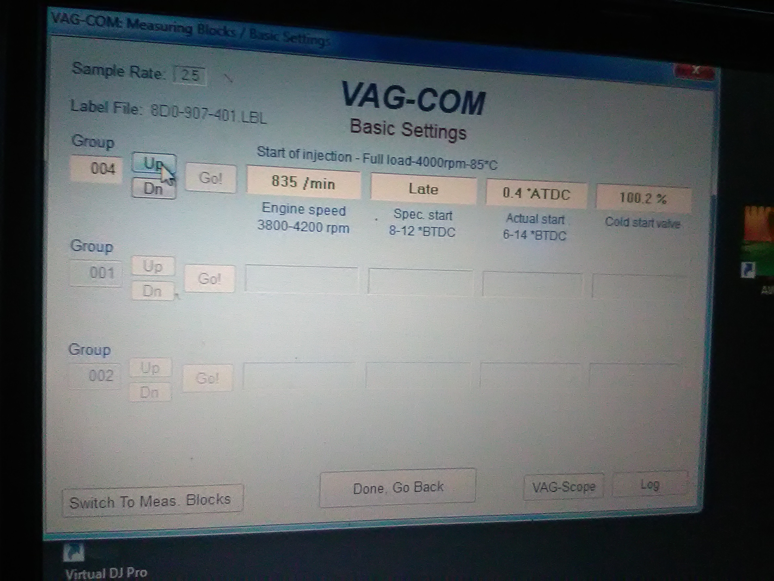

Norbas 362 #21 Napisano 17 sty 2017 20:22:53 Nagrzej furę do temperatury roboczej. Podepnij kompa i wejdź sterownik silnika kod (01 engine) potem kliknij nastawy podstawowe (basic settings) , wybierz tam kanał 004 i zrób zdjęcie lub spisz co jest w okienkach i wklejaj tutaj ;) Udostępnij tę odpowiedź Odnośnik do odpowiedzi Udostępnij na innych stronach
Dziadek 167 #22 Napisano 17 sty 2017 21:20:13 No ale ma błąd wiec albo nie łączy cos albo calkiem padl . To co proponujesz norbas to sie robi jak sie podejrzewa ze czujnik klamie a tu ewidentnie jego blad jest Udostępnij tę odpowiedź Odnośnik do odpowiedzi Udostępnij na innych stronach
Norbas 362 #23 Napisano 17 sty 2017 21:46:15 (edytowane) Zmieszany jestem.... Dalej mu muli czy jak ? W BS sprawdzi jaki wygląda BTDC i czy jest ustawiony na Late czy Early. Co do czujnika temp to wystarczy odpiąć na ciepłym i sprawdzić czy pali bez problemu, jak tak to do wymiany. Edytowane 17 sty 2017 21:47:33 przez Norbas Udostępnij tę odpowiedź Odnośnik do odpowiedzi Udostępnij na innych stronach
Dziadek 167 #24 Napisano 18 sty 2017 07:21:38 9 godzin temu, Norbas napisał: Zmieszany jestem.... Dalej mu muli czy jak ? W BS sprawdzi jaki wygląda BTDC i czy jest ustawiony na Late czy Early. Co do czujnika temp to wystarczy odpiąć na ciepłym i sprawdzić czy pali bez problemu, jak tak to do wymiany. sorry wprowadziłem cię w błąd nie spojrzałem na grupę jaką chcesz sprawdzać i myślałem że chcesz czujnik sprawdzać i jaką temperature wskazuje ... moje niedopatrzenie Udostępnij tę odpowiedź Odnośnik do odpowiedzi Udostępnij na innych stronach
DANDYS 0 #25 Napisano 18 sty 2017 15:28:29 No czujnik padnięty na 100%, Zrobiłem zdjęcia,i jak chciałem dodać gazu to robił się error. Udostępnij tę odpowiedź Odnośnik do odpowiedzi Udostępnij na innych stronach
