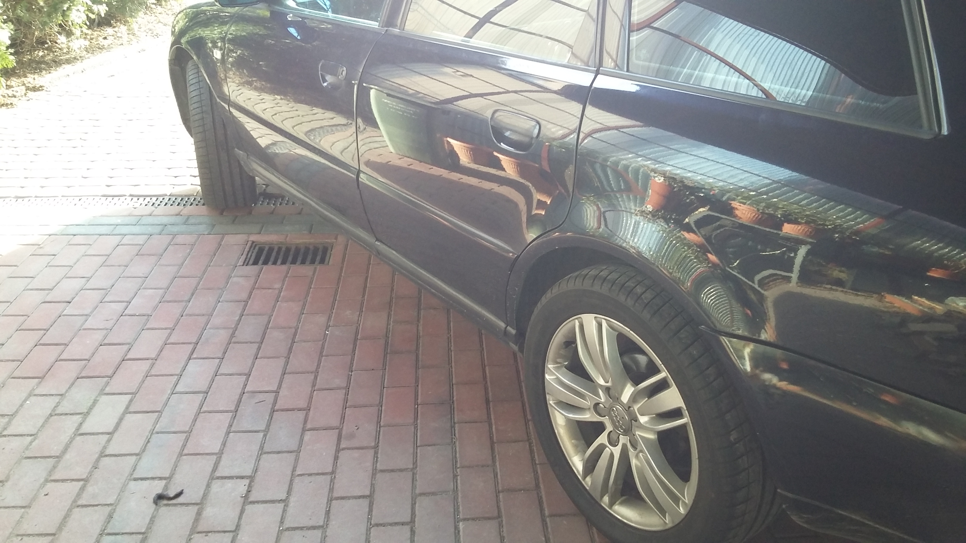

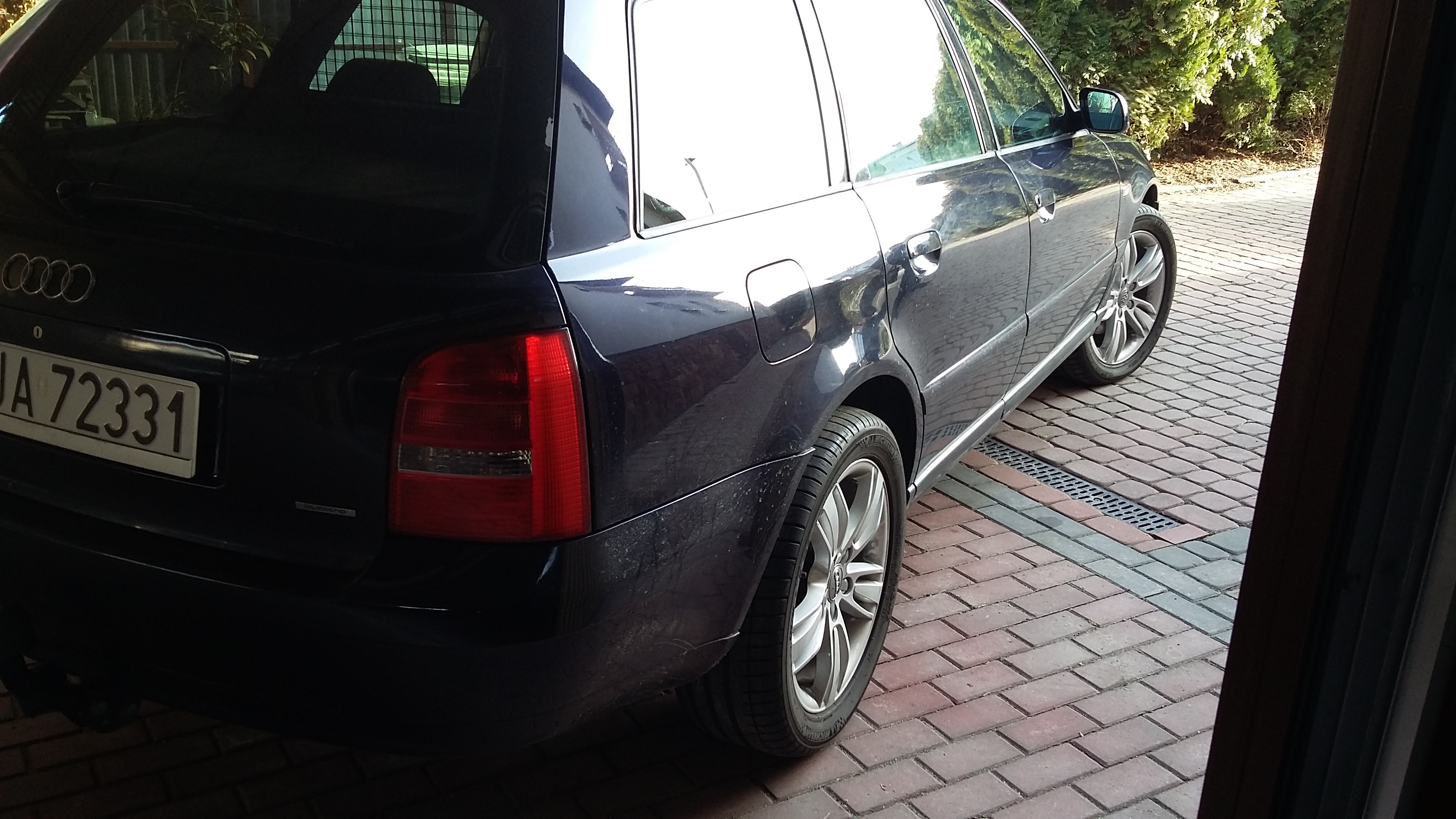

harry19-19 27 #26 Napisano 2 mar 2017 14:36:21 Dzisiaj założyłem felgi 17 z oponkami letnimi i jadę na test , mam nadzieję że pomoże :)) Udostępnij tę odpowiedź Odnośnik do odpowiedzi Udostępnij na innych stronach
harry19-19 27 #27 Napisano 2 mar 2017 15:11:07 (edytowane) Można felgi i opony wykluczyć bicia są dalej niestety, więc pozostaje Piasta i przegub Edytowane 2 mar 2017 15:12:41 przez harry19-19 Udostępnij tę odpowiedź Odnośnik do odpowiedzi Udostępnij na innych stronach
