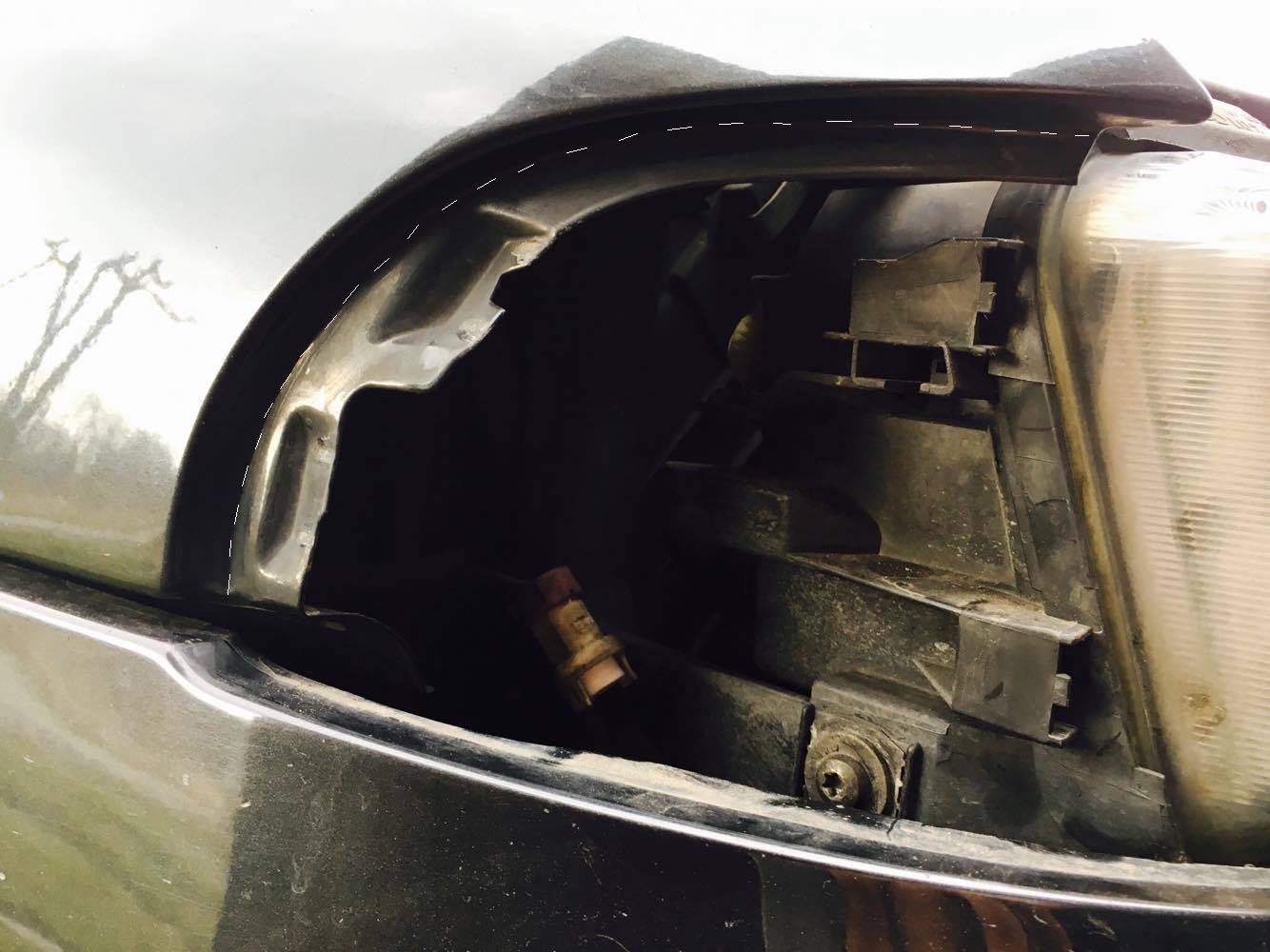

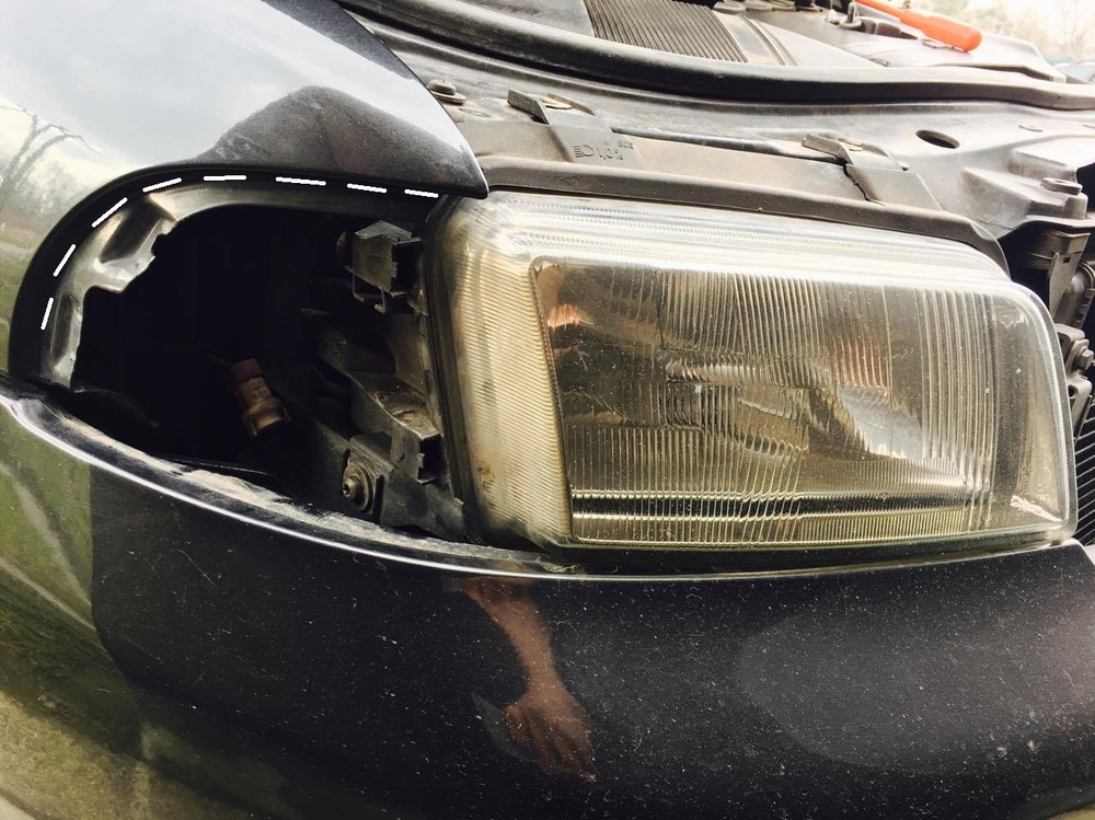

maf10 12 #1 Napisano 14 mar 2017 08:37:26 Witam, dziś zabieram się na wymiane lamp po lifcie (DZIEKI GWERTY ) pytanie : cały ten nadmiar wyciąć od początku do końca wyciąć tak ? nie chce przedobrzyć Udostępnij tę odpowiedź Odnośnik do odpowiedzi Udostępnij na innych stronach
uszol 525 #2 Napisano 14 mar 2017 10:59:18 Dokladnie tak jak zaznaczyles Udostępnij tę odpowiedź Odnośnik do odpowiedzi Udostępnij na innych stronach
maf10 12 #3 Napisano 14 mar 2017 13:20:00 Mogę to ciachnąć gumówką ręczna ?Wysłane z iPhone za pomocą Tapatalk Udostępnij tę odpowiedź Odnośnik do odpowiedzi Udostępnij na innych stronach
uszol 525 #4 Napisano 14 mar 2017 13:27:58 (edytowane) Brzeszczotem najlepiej a kamieniem wyrownaj Edytowane 14 mar 2017 13:28:21 przez uszol Udostępnij tę odpowiedź Odnośnik do odpowiedzi Udostępnij na innych stronach
jacek70 1 481 #5 Napisano 14 mar 2017 13:41:04 (edytowane) Brzeszcze diamentowy daje radę bez szlifowania. Na allegro 15 zł z przesyłem. Edytowane 14 mar 2017 13:42:15 przez jacek70 Udostępnij tę odpowiedź Odnośnik do odpowiedzi Udostępnij na innych stronach

maf10 12 #9 Napisano 16 mar 2017 19:12:56 Witam , jestem właśnie po cięciu błotnika i mam 2 pytanka : 1. Jak gadałem z gwertym to mówił abym sobie zostawił tak z milimetr marginesu . Zostawiłem więcej , trochę pilniczkiem do metalu wyrównalem i mam na razie taki rezultat jak na zdjęciach na dole . Widać luzy.. oczywiście nie zwracajcie uwagi na to ze tak do du*y wyszlifowane . W pewnym momencie przestałem , aby nie przedobrzyć i do was napisać . W gornej części blachy jak widać naszła tam trochę taśma Wiec nie ma opcji abym za dużo wyciął. Zostawiłem sobie dużo tego marginesu :( pytanie ; na czym stoję co dalej robić . 2 pytanie - na ostatnim zdjęciu w miejscu zaznaczonym mam śrubę i taki pierdolnik(na to chyba ma najść lampa) . Jak jest to zamieszczone to mam nie lada problem włożyć lampe do środka . Bez tego wchodzi bez problemu . Razem z tym powinienem włożyć lampe i może wtedy tez zniwelowałbym pytanie nr 1 ? Zdj poniżej Wysłane z iPhone za pomocą Tapatalk Udostępnij tę odpowiedź Odnośnik do odpowiedzi Udostępnij na innych stronach
maf10 12 #10 Napisano 17 mar 2017 20:12:48 Lampy zamontowane , schemat z nowa kostka przelatwiutki , nad lampa widać lekkie nierówności, przy pierwszej lampie za dużo brzeszczotem wyciągałem . W drugiej tato ze szlifierka kątowa pomógł super wyszło jak dla mnie , zaraz ruszam w rejon zobaczyć jak świecą , czy lepiej niż te stare. Pozdrawiam dzięki za pomoc i temat do zamknięcia Wysłane z iPhone za pomocą Tapatalk Udostępnij tę odpowiedź Odnośnik do odpowiedzi Udostępnij na innych stronach

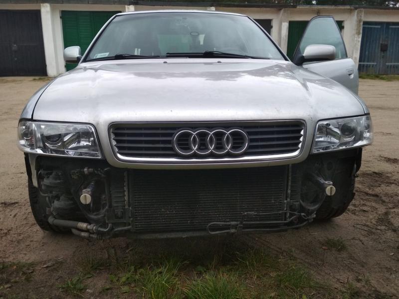

TomaszMKII 0 #19 Napisano 29 wrz 2019 15:13:53 Moja nowa stara maska niestety ma widoczne spryskiwacze, chciałem kupić poliftową ale musiałbym dopłacić 250zł, wybrałem stary wzór za 120 PLN trochę było cudowania z pasowaniem tych lamp bo to audi miało dwie przygody z prawej strony. Pierwszym etapem prac była wymiana pasa przedniego na niepołamany, żeby potem z mocowaniem lamp nie było problemów. Przy okazji wymieniony pasek pompy wody, środkowa poduszka, i prawy "odbój" bo miał połamaną śrubę regulacji wysokości zderzaka. Teraz jeszcze tylko podjechać pod jakąś ścianę jak się ściemni a potem poszukać na alim jakichś ledów H7 z dobrą opinią ;D Udostępnij tę odpowiedź Odnośnik do odpowiedzi Udostępnij na innych stronach
