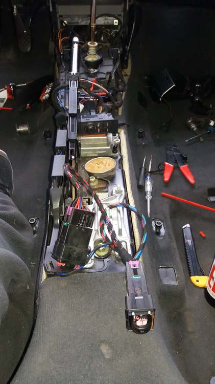

a4b6quattro 1 026 #285 Napisano 27 mar 2018 09:23:06 Wczoraj robiłem całą diagnostyke vagiem,bo musiałem viny przepisać i zakodować pare rzeczy, i miałem błąd sensora air bag lewa strona front przy chłodnicy,patrze a kabelki mi sie jakimś cudem urwały.Więc trzeba było kostke wyciągnąć nowe piny wpiąc,bo kable urwały się prawie przy samej kostce.Ale temat ogarnięty kontrolka air bag zgasła od razu ,ale błąd i tak trzeba było skasować. Od razu ustawiłem sobie automatyczną wentylacje wnetrza. Troche pogrzebałem w adaptacjach, i się paru rzeczy dowiedziałem chociaz.Mam ustawione Coming /Leaving Home "CLH" na 30 sek. i jest zapisane ,a wogóle tego nie mam.Ale jak juz założe, to nie bedę musiał nic zmieniać, w kodowaniu przynajmniej. Automatyczna Wentylacja: Kodowanie 1. Zegary (Instrument cluster)Adaptacja -> Kanał 18 -> Zmieniamy wartość na 3 (zamontowana tylko wentylacja pomocnicza)Adaptacja -> Kanał 61 -> Do wartości jaką mamy dodajemy + 32768 (moja wartość + 32768) 2. KlimatronikAdaptacja -> Kanał 6-> Zmieniamy wartość na 1 Kodowanie przyjeło Udostępnij tę odpowiedź Odnośnik do odpowiedzi Udostępnij na innych stronach

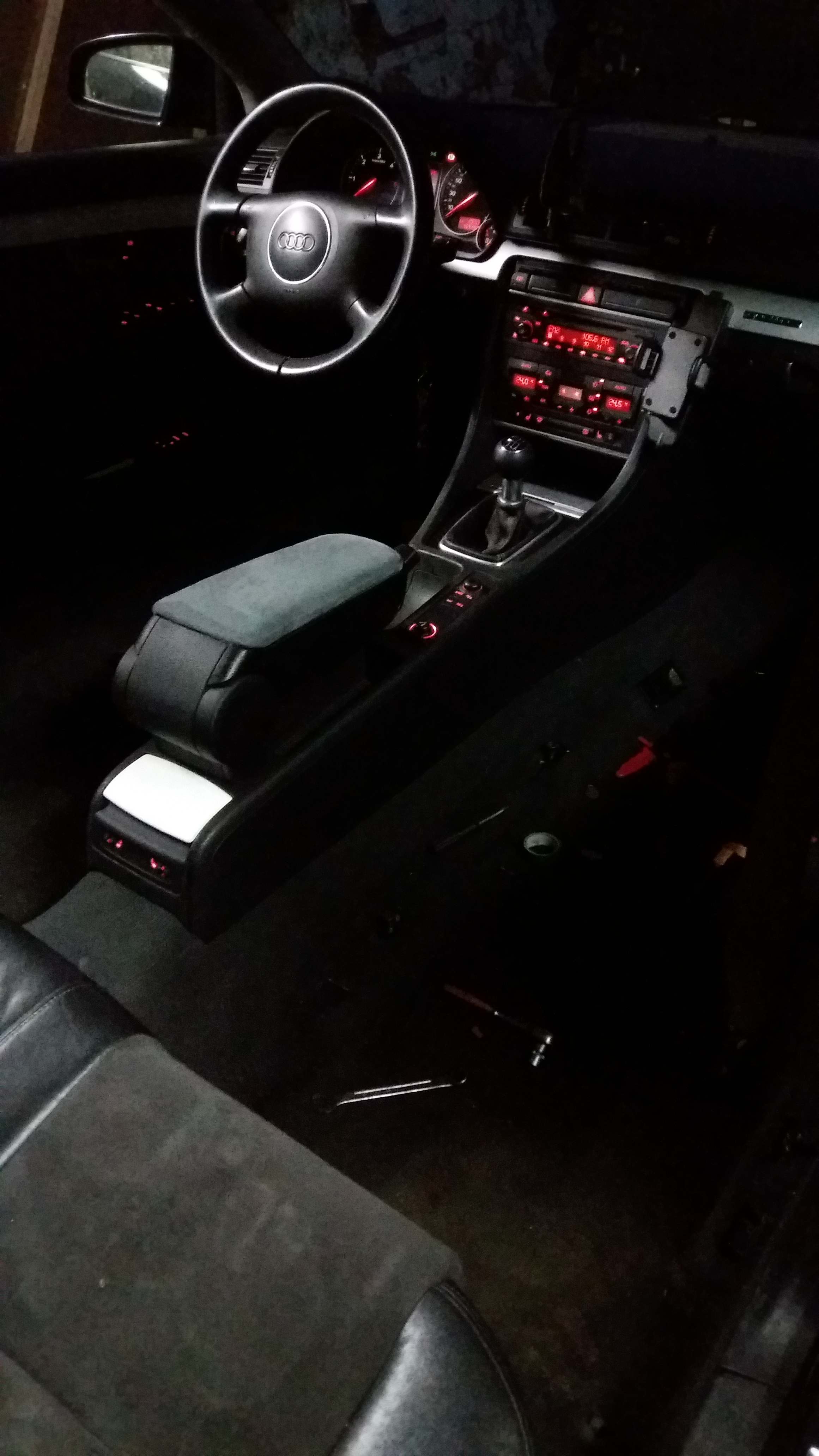

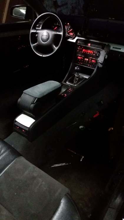

a4b6quattro 1 026 #286 Napisano 27 mar 2018 13:25:53 Porobiłem zdjęcia mojego moda, aby pokazać jaki jest efekt, wzbudzenia MENU full fis ,w liczniku czerwonym, Jeśli ktoś ma panel taki jak ja pod Navi i nie ma Menu klawisza to "No problem" możemy przepiąc pin 1-w panelu do pin- 2 lub 3 w panelu i to wzbudzi funkcje MENU .Załączyłem też wentylacje jak auto jest zamknięte w aucie na ustawioną przeze mnie godzine klimatronik sam się właczy, i przewietrzy wnętrze.Teraz ustawiłem na godzine 15:30 timer "1" i pokazał się wiatraczek koło zegara.Mody cieszą Jeśli ktoś mysli o takim modzie mogę pomóc, a nawet wiązkę zrobić, i powiedziec gdzie moŻna się wpiaĆ pod licznik. Udostępnij tę odpowiedź Odnośnik do odpowiedzi Udostępnij na innych stronach
