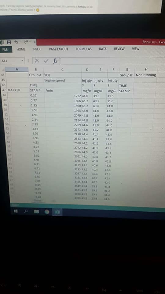

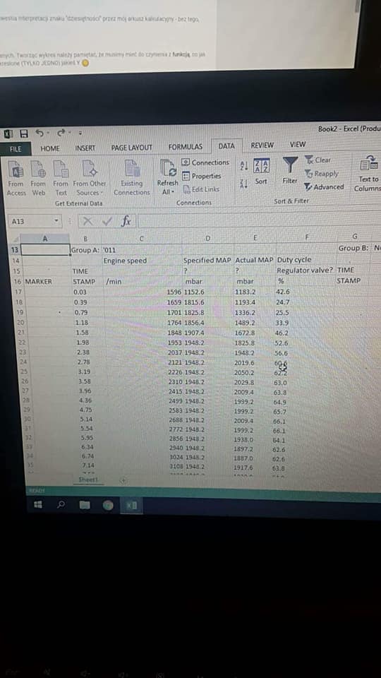

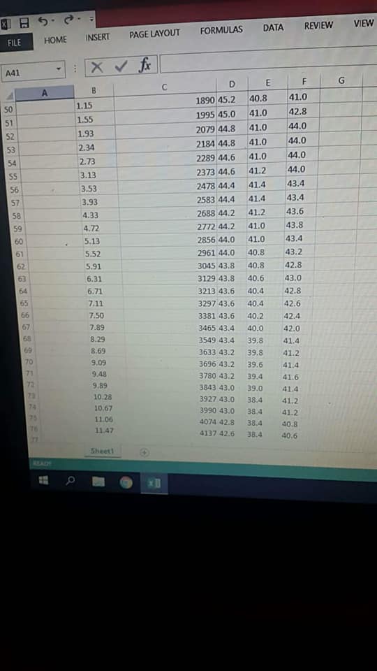

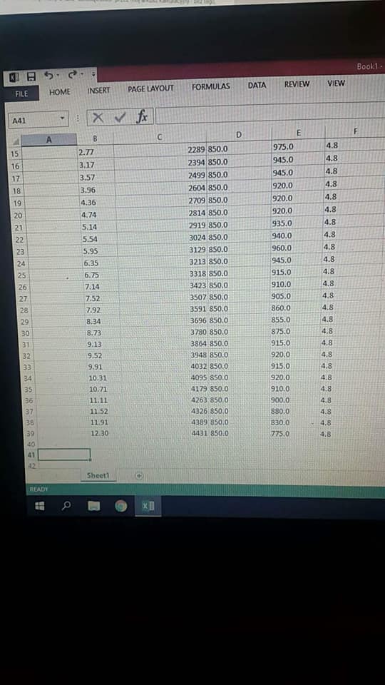

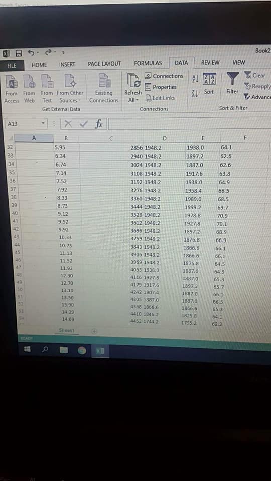

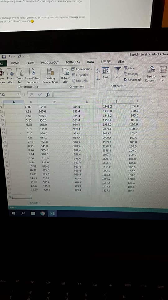

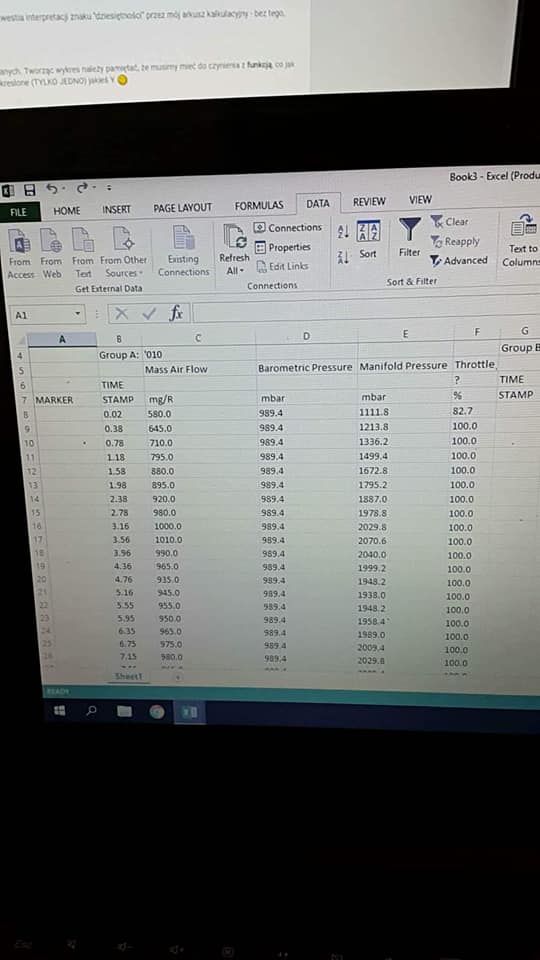

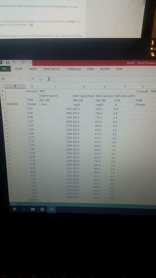

p.kaldonski95 0 #10 Napisano 28 lis 2017 20:03:51 Pomożę ktoś rozczytać te logi bo mi a4 b5 1.9 afn za dużo pali 10/11 litrów Udostępnij tę odpowiedź Odnośnik do odpowiedzi Udostępnij na innych stronach
