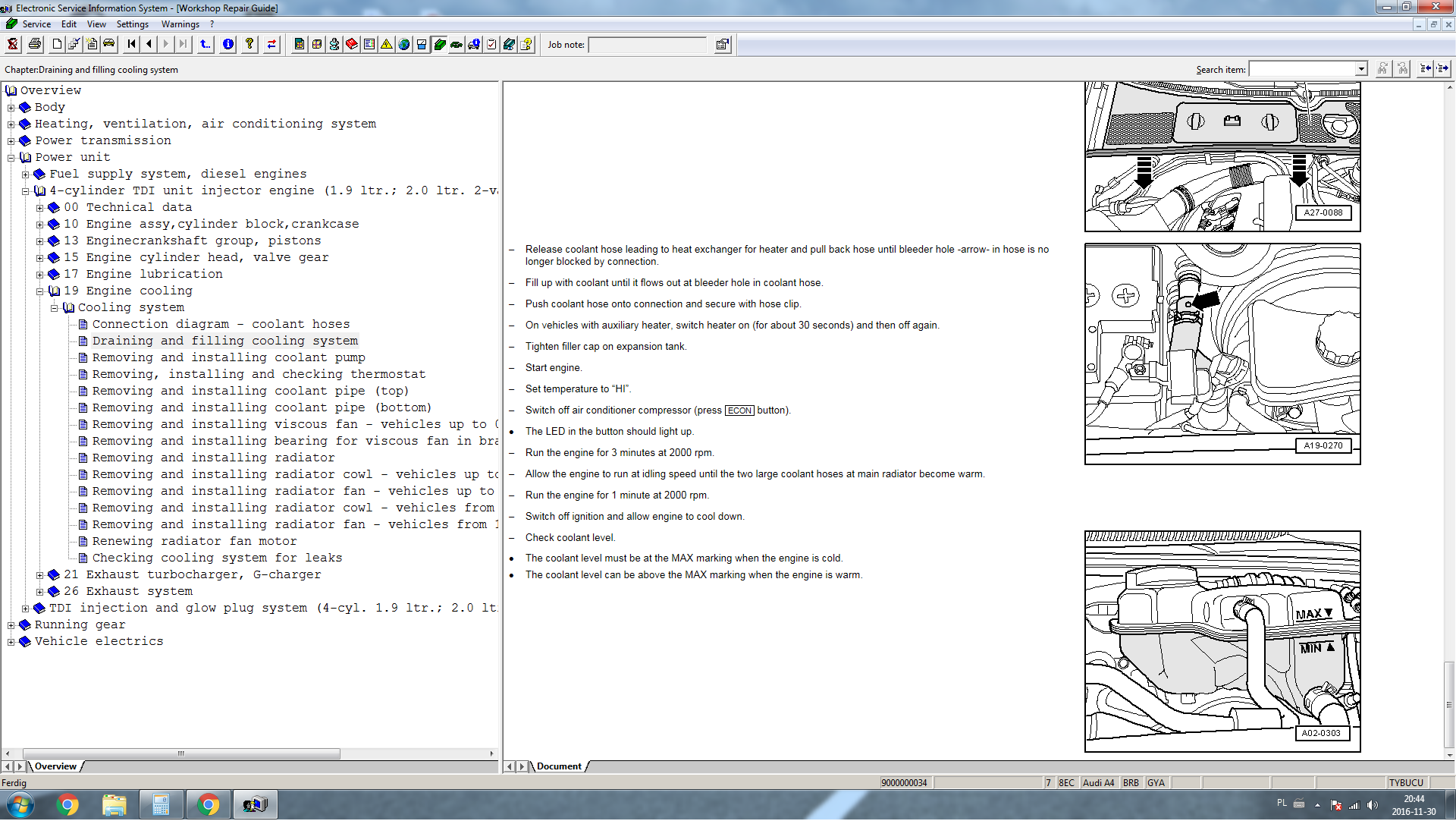

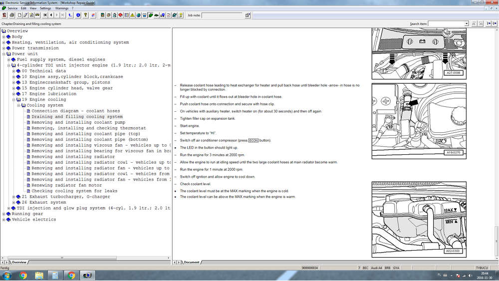

Norbas 362 #4357 Napisano 30 lis 2016 19:32:44 4 minuty temu, TyBucu napisał: Obecny. I dość szybki Jak mógłbyś sprawdzić czy W B7 1.9 BRB jest taka sama procedura wymiany płynu chłodniczego oraz odpowietrzenie układu co w B6 1.9 TDi AVF,AVB lub AWX... Mam problem z "bąbelkowaniem" przy nagrzewnicy odkąd termostat wymieniłem. Dodam, że zlałem całego płynu tylko ulało się to co wyleciało z otworu od termostatu... A i czy poziom na płynu na zimnym ma być min czy max bo czytam i już głupieje... Udostępnij tę odpowiedź Odnośnik do odpowiedzi Udostępnij na innych stronach
jacek70 1 481 #4358 Napisano 30 lis 2016 19:36:46 (edytowane) Na zimnym na min. bo jak temperatura wzrośnie to płyn zwiększa swoją objętość i jest max lub okolica tego. Edytowane 30 lis 2016 19:37:16 przez jacek70 Udostępnij tę odpowiedź Odnośnik do odpowiedzi Udostępnij na innych stronach
TyBucu 63 #4359 Napisano 30 lis 2016 19:45:11 1 Udostępnij tę odpowiedź Odnośnik do odpowiedzi Udostępnij na innych stronach
TyBucu 63 #4360 Napisano 30 lis 2016 19:50:12 14 minut temu, Norbas napisał: I dość szybki Jak mógłbyś sprawdzić czy W B7 1.9 BRB jest taka sama procedura wymiany płynu chłodniczego oraz odpowietrzenie układu co w B6 1.9 TDi AVF,AVB lub AWX... Mam problem z "bąbelkowaniem" przy nagrzewnicy odkąd termostat wymieniłem. Dodam, że zlałem całego płynu tylko ulało się to co wyleciało z otworu od termostatu... A i czy poziom na płynu na zimnym ma być min czy max bo czytam i już głupieje... Reakcja strażaka na wezwanie bezbłędna Procedura jest taka sama, pomijajac te wszystkie urzadzenia VAS do zaciągania płynu poprzez podcisnienia i inne pierdoły zupełnie nikomu nie potrzebne, Mimo że wyciągniesz termostat to i tak zostanie ci płyn przy pompie, za termostatem lubi sie tworzyć komora powietrzna dlatego jak masz problem z odpowietrzeniem można zdjąć na chwile wąż górny od chłodnicy i tam zalać płynu pierw. 1 Udostępnij tę odpowiedź Odnośnik do odpowiedzi Udostępnij na innych stronach
Norbas 362 #4361 Napisano 30 lis 2016 20:00:48 10 minut temu, TyBucu napisał: Reakcja strażaka na wezwanie bezbłędna Procedura jest taka sama, pomijajac te wszystkie urzadzenia VAS do zaciągania płynu poprzez podcisnienia i inne pierdoły zupełnie nikomu nie potrzebne, Mimo że wyciągniesz termostat to i tak zostanie ci płyn przy pompie, za termostatem lubi sie tworzyć komora powietrzna dlatego jak masz problem z odpowietrzeniem można zdjąć na chwile wąż górny od chłodnicy i tam zalać płynu pierw. Odpowietrzają przez otwór przy nagrzewnicy uja to daje, ba nawet jest gorzej Zrobię tak jak napisałeś. Chyba, że nie pomoże to zleje cały płyn i zaleje na nowo. Bo BRB nie ma tam jakichś dziwnych elektrycznych urządzeń do otwierania przepływu cieczy co nie Dzięki Panie Strażak Udostępnij tę odpowiedź Odnośnik do odpowiedzi Udostępnij na innych stronach
Norbas 362 #4362 Napisano 30 lis 2016 20:03:40 A i widzę, że poziom wody na zimnym ma być max Udostępnij tę odpowiedź Odnośnik do odpowiedzi Udostępnij na innych stronach
jacek70 1 481 #4363 Napisano 30 lis 2016 20:04:56 Ogrzewanie na full jedna i druga strona . Płyn zalej i niech pochodzi do pełnej temp 90° . Powinno być dobrze. Udostępnij tę odpowiedź Odnośnik do odpowiedzi Udostępnij na innych stronach
TyBucu 63 #4364 Napisano 30 lis 2016 23:45:31 pamietaj ze wiekszosc odpowietrza przy nagrzewnicy przy silniku na chodzie, jest to błąd gdyż nieszczelność rownie dobrze może odprowadzać jak i zasysac powietrze. Udostępnij tę odpowiedź Odnośnik do odpowiedzi Udostępnij na innych stronach
