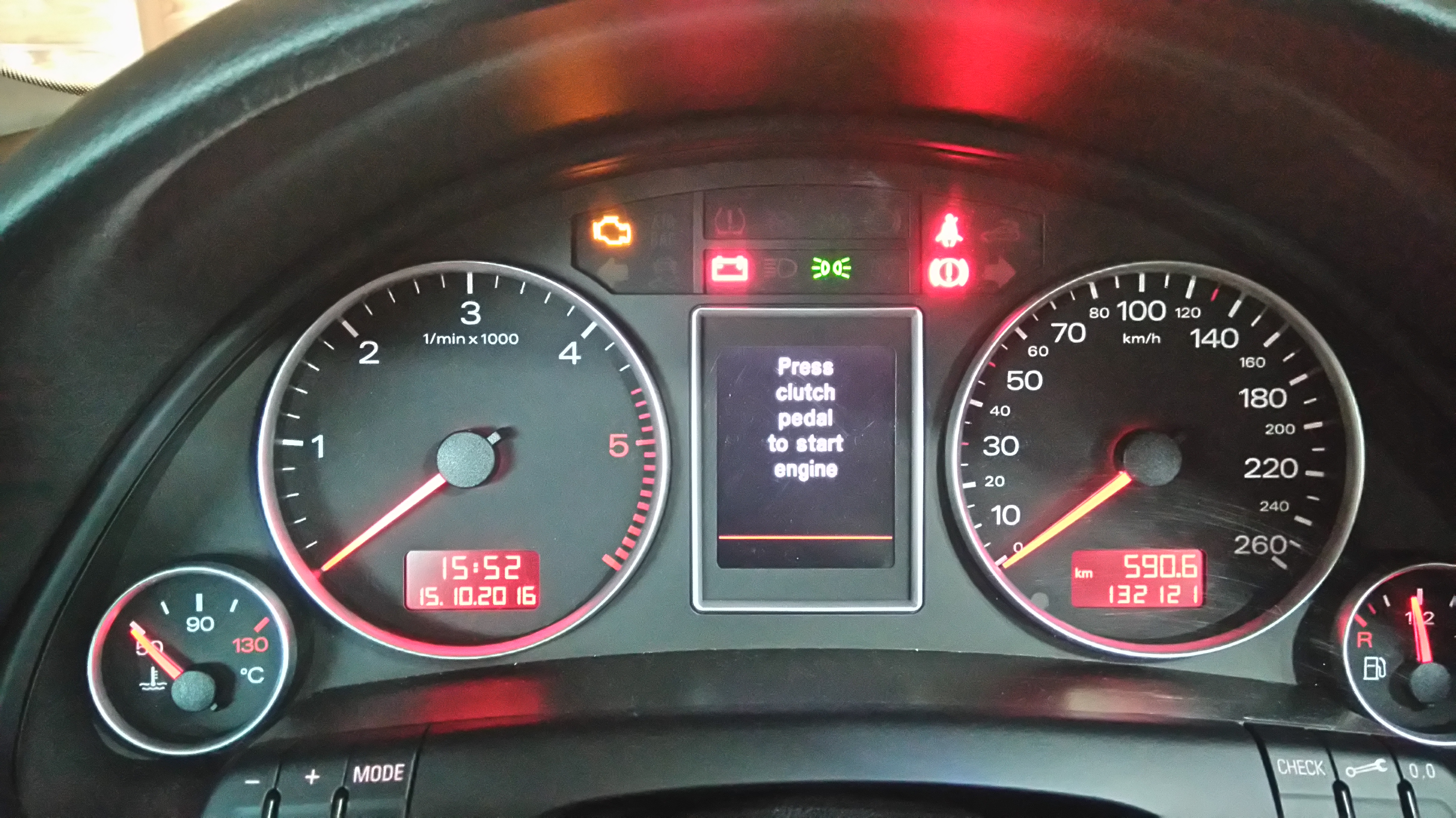

Norbas 362 #4276 Napisano 15 paź 2016 16:33:10 Dzisiaj zakodowałem coś takiego Jest jedno ale jak zakodować to aby faktycznie wciskając sprzegło uruchamiał się samochód ? Nawet jak fura jest na biegu i nie wcisnę sprzęgła to może odpalić Kumpel ma takie coś w c6 ale nie wiem jak ugryźć temat w B7, sam napis nic mi nie daje .... ktoś coś ? Udostępnij tę odpowiedź Odnośnik do odpowiedzi Udostępnij na innych stronach
wladi 1 620 #4277 Napisano 15 paź 2016 16:35:04 A nie chodzi tu czasem o to że dopiero odpalisz auto jak wciśniesz sprzęgło? Udostępnij tę odpowiedź Odnośnik do odpowiedzi Udostępnij na innych stronach
Norbas 362 #4278 Napisano 15 paź 2016 16:41:54 No właśnie wydaje mi się, że tak powinno być. Wiem, że u kumpla w C6 jak ma ten komunikat to musi wcisnąć sprzęgło bo inaczej nie odpali ;) A tutaj po zakodowaniu auto odpala nawet bez wciśniętego sprzęgła czy też pozostawione na biegu. Chciałem tego właśnie uniknąć :) Udostępnij tę odpowiedź Odnośnik do odpowiedzi Udostępnij na innych stronach
jacek70 1 480 #4279 Napisano 15 paź 2016 16:45:29 Czytałem że w B8 powodem był czujnik sprzęgła. Dobrze byłoby sprawdzić błędy. Udostępnij tę odpowiedź Odnośnik do odpowiedzi Udostępnij na innych stronach
Norbas 362 #4280 Napisano 15 paź 2016 16:49:00 Ta tylko, że wtedy im nie odpala wcale A to info ma podobne działanie jak w automacie tyle, że tam musisz wcisnąć hamulec aby wybrać bieg Udostępnij tę odpowiedź Odnośnik do odpowiedzi Udostępnij na innych stronach
wladi 1 620 #4281 Napisano 15 paź 2016 17:51:11 No właśnie tak jak mówisz w automacie wciskasz hamulec żeby bieg zmienić ale chyba w B7 nie ma czegoś takiego że wciskasz pedał żeby odpalić auto i nie rozumiem skąd to kodowanie i informacja na fis Udostępnij tę odpowiedź Odnośnik do odpowiedzi Udostępnij na innych stronach
jacek70 1 480 #4282 Napisano 15 paź 2016 18:37:02 I tu właśnie podejrzany jest czujnik sprzęgła. Co mówi Vag ? Udostępnij tę odpowiedź Odnośnik do odpowiedzi Udostępnij na innych stronach

Norbas 362 #4286 Napisano 15 paź 2016 20:17:42 2 godziny temu, wladi napisał: No właśnie tak jak mówisz w automacie wciskasz hamulec żeby bieg zmienić ale chyba w B7 nie ma czegoś takiego że wciskasz pedał żeby odpalić auto i nie rozumiem skąd to kodowanie i informacja na fis wchodzisz w grupę 17 i kodujesz te info aby Ci przypominało, że dobrze by było jakbyś wcisną sprzęgło przed odpaleniem taki bajer trzeba wejśc w zegary adres 17 zakładka 07 Coding i zmnienić to co pogrubione w zależności od wersji 00??xx1: Options +00 = 1. K-Number (Europe/USA/Rest of World) +01 = Smaller Fuel Tank Volume (All-Wheel-Drive) +02 = Seatbelt Warning (NAR old - up to 45/2004) +04 = 3. K-Number (Rental Cars) +08 = 2. K-Number (Australia) 00xx?x1: Country 0 = Germany (D) 1 = Rest of World (RoW) - nie aktywny 2 = USA (US) 3 = Canada (CAN) - napis press clutch aktwny 4 = Great Britain (GB) 5 = Japan (JP) 6 = Saudi Arabia 7 = Australia (AUS) 00xxx?1: Seatbelt Warning 0 = No Seatbelt Warning (or NAR old) 3 = Seatbelt Warning USA and Canada (NAR new) Można zrobić to na dwa sposoby. Options xx??xxx w znak zapytania wpisać 20 czyli xx20xxx Można też zmienić Country xxx?xx - zmienić liczbę w znaku zapytania na 3. W kanadzie oraz usa tak auta mają ale z tego co wyczytałem na audizone i jeszcze jakichś innych to nie mają zaprogramowanej blokady tak jak w przypadku C6. W takim razie będzie sam komunikat, po odpaleniu znika. Szkoda bo uważam to za fajny dodatek. Ktoś kto wejdzie do auta nie odpali go jeżeli nie wciśnie sprzęgła 1 godzinę temu, jacek70 napisał: I tu właśnie podejrzany jest czujnik sprzęgła. Co mówi Vag ? Hehe no nie bo tak ma być jak zakodujesz to nie jest B8 gdzie po takim komunikacie fura nie chce zapalić wcale. Vag mówi czujnik spoko śpij spokojnie 1 godzinę temu, CWIARTEK napisał: Pewnie dolej płynu %% Mój resorak brzydzi się procentami Udostępnij tę odpowiedź Odnośnik do odpowiedzi Udostępnij na innych stronach
wladi 1 620 #4287 Napisano 15 paź 2016 20:18:55 Wszystko jasne Udostępnij tę odpowiedź Odnośnik do odpowiedzi Udostępnij na innych stronach
Norbas 362 #4288 Napisano 15 paź 2016 20:30:43 Mimo to, nie daje mi to spokoju Udostępnij tę odpowiedź Odnośnik do odpowiedzi Udostępnij na innych stronach
