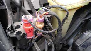

Norbas 362 #3467 Napisano 11 wrz 2018 07:06:13 Zielona wtyczka jest od plusa który załącza sprężarkę klimy a nie wentylator. Wtyczka od załączania wentylatora jest fioletowo-kremowa jak na focie dwa kable plus i minus. Podłącz na krótko z aku za pomocą dwóch przewodów 😉 często ten wentylator pada. Jest podpięty pod klime i układ chodzenia silnika w razie ostrego schładzania 😉 1 Udostępnij tę odpowiedź Odnośnik do odpowiedzi Udostępnij na innych stronach
