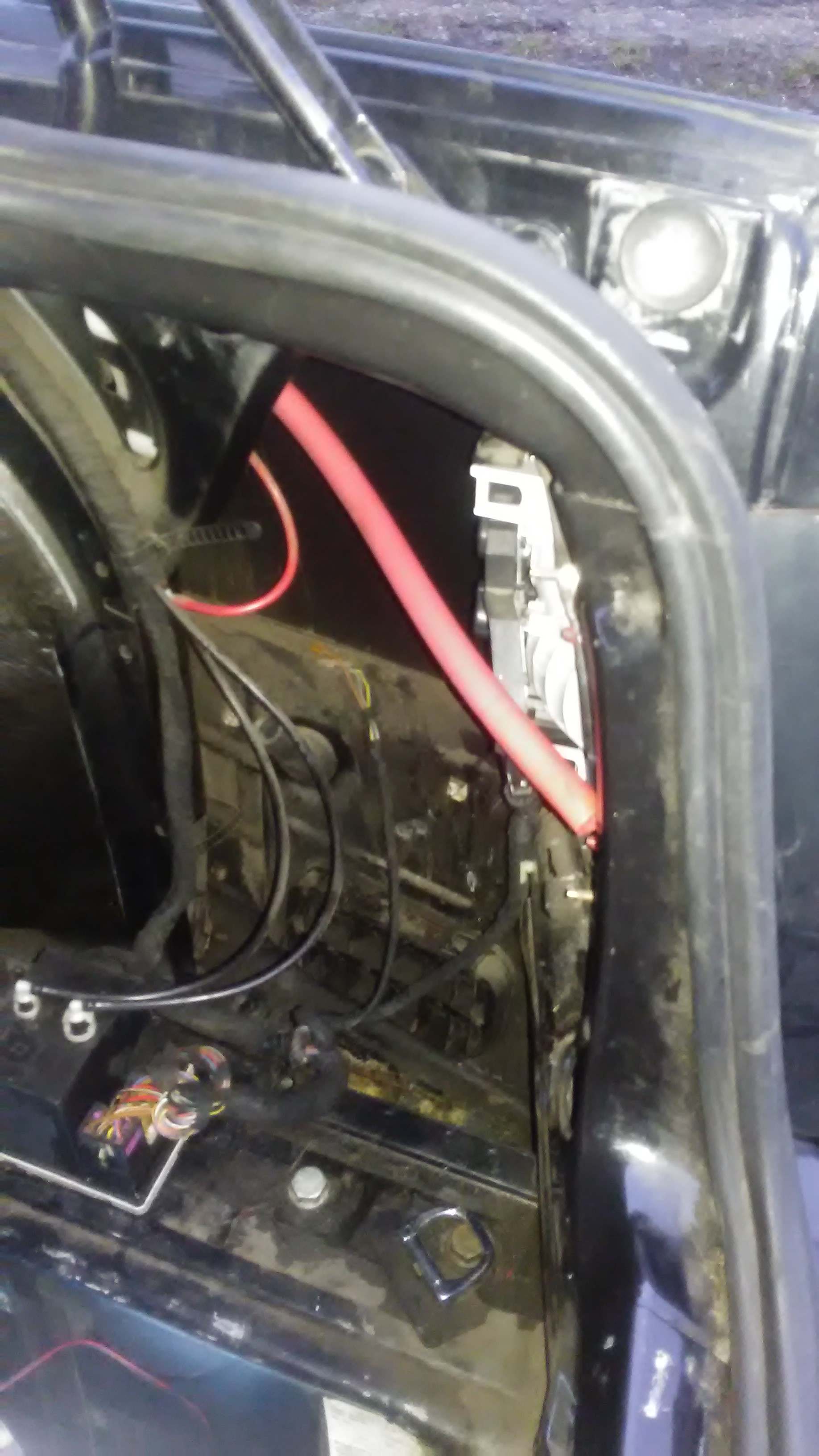

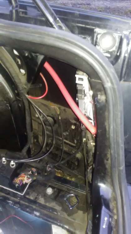

uszol 525 #3590 Napisano 27 gru 2018 17:23:24 (edytowane) Pany zalało mi pompke centralnego. Pierwsze pytanie czy ktos wie co to za rura gruba na zdjeciu i od czego ona jest ? Druga rzecz odnosnie pompki numer 8L0 862 257. W wodzie nie stała ale gąbka w której była umieszczona była przesączona wodą. Czy suszenie samo pomoże czy musze szukać nowej ? Z tego co juz rozebrałem to pod pompką jest klapka na zatrzaski i pod nią płytka z elektroniką. Tylko tak można to suszyć czy da sie jeszcze pompke od góry rozebrać? Objawy miałem takie, że szyby same sie otwierały, awaryjne zapalały, drzwi sie same otwierały i zamykały. I jeszcze temat odpływów w bagażniku bo jak mnie mam któryś się zatkał dlatego pojawiła się tam woda. Gdzie ich szukać i co udrażniać, jakieś podpowiedzi..? Bo biore sie dopiero za ten temat jutro. Edytowane 27 gru 2018 17:27:24 przez uszol Udostępnij tę odpowiedź Odnośnik do odpowiedzi Udostępnij na innych stronach

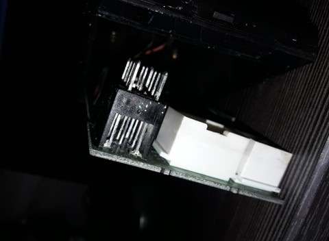

uszol 525 #3591 Napisano 27 gru 2018 17:47:17 (edytowane) Troche syfu tu zastałem głównie przy tej wtyczce pierwszej od lewej. Widać ile syfu jest przy miejscu łączenia sie pinu z płytką. Czyszczenie tego, spsikanie kontaktem i wysuszeniem coś da czy już ch*j strzelił elektronike ? Edytowane 27 gru 2018 17:49:37 przez uszol Udostępnij tę odpowiedź Odnośnik do odpowiedzi Udostępnij na innych stronach
jacek70 1 480 #3592 Napisano 27 gru 2018 18:01:01 Mati odnośnie pompek w B5 to wszystkie mają taki sam numer ,różnica jest w ostatniej literze na końcu. Jest to zależne od funkcji jakie posiada dany model . Czyli tak na szybko to różnica w płytce. Jeśli woda nie zrobiła zwarcia i nic się nie popaliło to suszenie i czyszczenie styków powinno pomóc. Z drugiej strony pompki masz na 3 śruby ( o ile pamiętam ) przykręcony wirnik pompki z grafitowymi wkładkami. Jeśli wkładki nie popękane to będzie chodzić. Ostatnia sprawa gruby wąż przy pompce ( około 50 cm) to po prostu zasysanie powietrza. Cienkim powietrze raz jest ssane a raz wdmuchiwane ( zamknij-otwórz) Tyle jak coś to dzwoń 😊 Udostępnij tę odpowiedź Odnośnik do odpowiedzi Udostępnij na innych stronach
uszol 525 #3593 Napisano 27 gru 2018 18:05:51 (edytowane) Spoko wszystko wiem. Nie wyglądało aby coś tam się popalilo jutro to poczyszcze i wysusze. Pompka do samego konca chodziła dobrze otwierala i zamykała drzwi więc wirnika nawet nie sprawdzam. Pozostaje tylko kwestia odpływów i tego skąd się tam woda wzieła ? Edytowane 27 gru 2018 18:07:27 przez uszol Udostępnij tę odpowiedź Odnośnik do odpowiedzi Udostępnij na innych stronach
