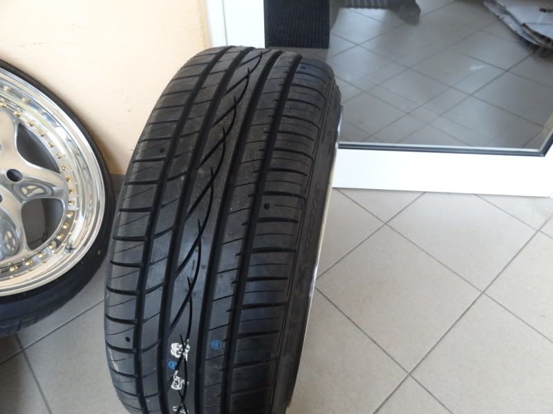

Przychodzi i kolej na mnie powoli, felga dare lm 18" ET42 9J chce założyć na to gume 205/35 lub 205/40
Da rade upchać taki setup w b5 bez rolki nadkoli czy beda ranty błotnika po du**e dostawać a może w ogóle trzeba będzie dokładać dystanse żeby to wyglądało?
Druga sprawa to uświadomcie mnie, lepiej pchać profil 35 czy 40 dróg idealnych nie mam w okolicy .
Ale z drugiej strony wiadomo, że do dobrych spasów im mniej mięsa tym lepiej.
Podsumowując koło ma wyglądać, kij z parametrami fabrycznymi, przekłamywaniem na liczniku, szybką jazdą
Ma to racje bytu? Bucu jakbyś powiedział mi jakie Ty miałeś parametry na starych darkach i jak Ci się jeździło to też byłym wdzięczny  :thumbsup:
podglądowo mam tylko jedno foto 205/40 i takie spasowanie + 0,5-1cm niżej niż na zdjęciu chciał bym osiągnac

z przodu musisz dać dystans conajmniej 5mm bo nie siądzie tobie pod zwrotnice.
Ogólnie ja jezdziłem na 18x8,5j et 42 + 11 i tył +15 przy mocnej glebie i kapciu 215/40 wyglądało to tak:
Jak widać spas na średnio, tylko pamiętaj że w moim przypadku koło gnie sie na camber im więcej spuszcze (quattro) u ciebie podróżuje do przodu na belce.
Na zdjęciu camber wynosił 1.75-2*
Ranty z przodu w błotnikach i tak musisz zaklepac, ale rolka nie jest konieczna.
Pchaj profi 205/40 naciąg będzie zacny, a i tak będziesz jezdził jak na drewniakach, mocniejsza dziura i może być słabo.

Gófno prawda, zaciągniesz za mało mięsa i auto wygląda jak tramwaj.

A ja jak to ja zakładałbym 205/35 za********e to wygląda ja popełniłem błąd w poprzednim projekcie zakładając 205/40 i tak to wyglądało  :facepalm: Tylko że na 8,5 J na 9 może to lepiej wyglądać

A może pomyśleć o 215/35/18 :whistling:

o to o to!
Bardziej sklanialbym sie ku 205/35 nanciagi na oponeo widzialem po 260 zl za szt dobra cena
215 to tam naciagu praktycznie nic nie bedzie, jak sie bawic to sie bawic auto daily nie jest, dzieki za info
