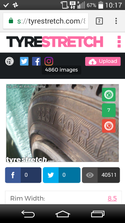

tak doszedłem do wniosku przeliczając:
8,5 cala to 215,9mm czyli mniej niż 225mm opona  to nie powinno być naciągu:co:
poza tym @Seikokilla ma takie felgi i opony i nei wygląda to żeby było jakoś naciągnięte
Edytowane przez Dziadek
Wszystko zalezy od opony kazda inaczej sie uklada to raz a dwa podtrzymuje swoje zdanie ze 225 na 8.5j to leciutki naciag

Jeszcze taki motyw. Jezeli 8.5 to 215mm to dlaczego na 215 mam naciag i caly rant felgi wystaje?
Teoria jedno praktyka drugie. Chcesz "prawidlowy" rozmiar kupujesz 235, godzisz sie z lekkim naciagiem (praktycznie nie widocznym) - dla mnie wlasciwie zadnym, bierzesz 225
Tak jak pisze Mati, wszystko zależy od opony. Każda firma robi według swojego wzorca ;)
na 8,5 opona 225 będzie troszkę naciąg.  Na 8 można powiedzieć zże jest równa ;) miałem 225 na 8j i teraz mam 235 i mogę napisać ze szerokość bierznika jest taka sama, różnica jest pomiędzy bokiem opony bo nowa ma rant ochronny a wcześniejsza go nie miała.
