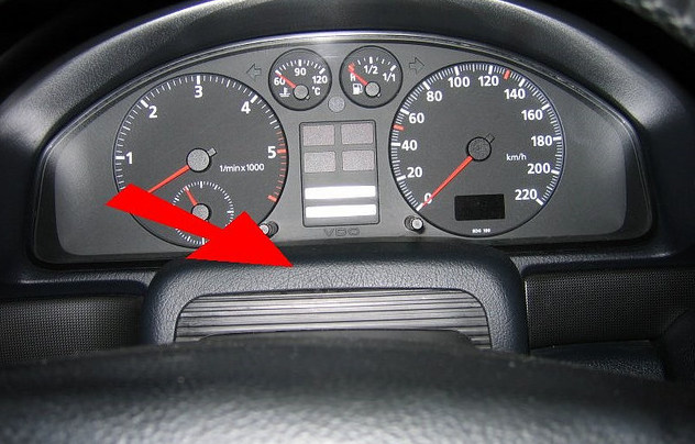

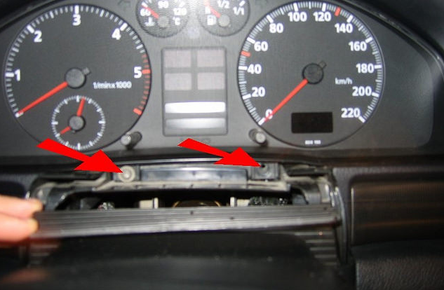

1. Zdejmujemy osłonę, odkręcamy dwie śruby torx, wysuwamy licznik i odłączamy dwie wtyczki (trzy w opcji z termometrem)

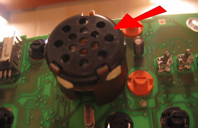

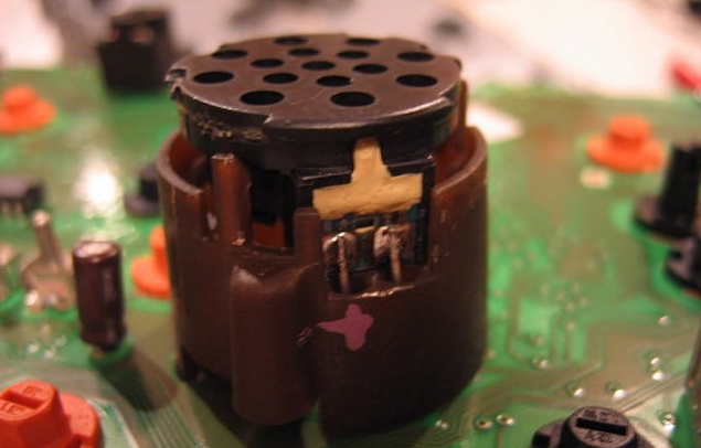

2. Tak wygląda brzęczyk

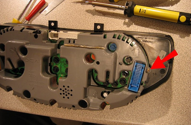

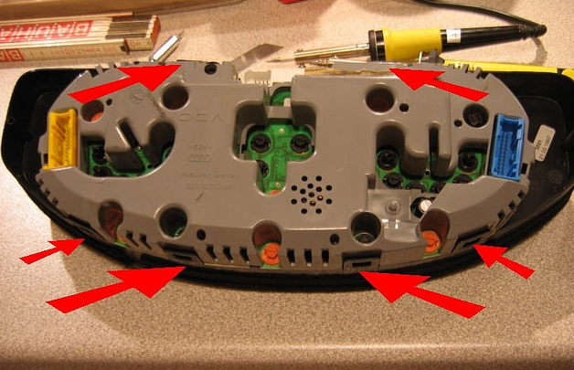

3. Odkręcamy dwie śrubki, odchylamy 6 zatrzasków i zdejmujemy przednią obudowę

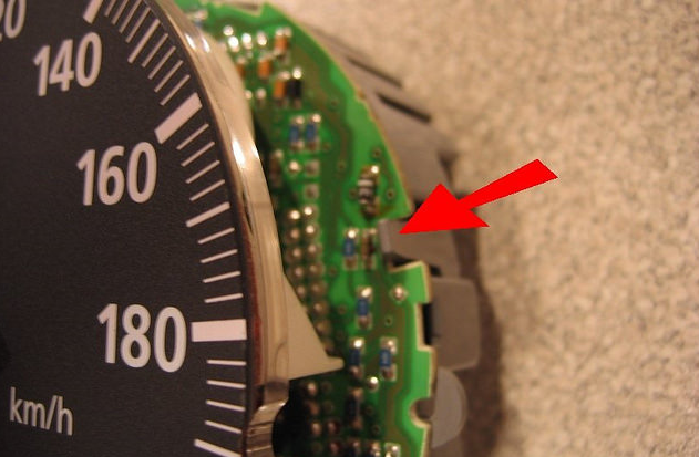

4. Zdejmujemy tylną obudowę odhaczając dwa zatrzaski po obu stronach

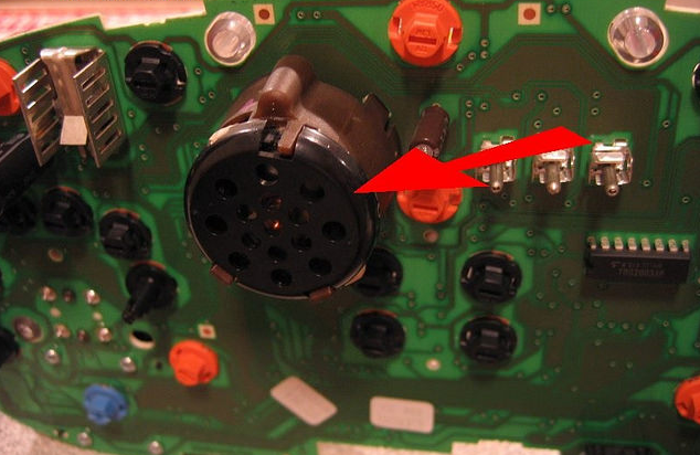

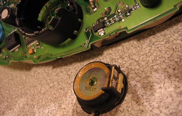

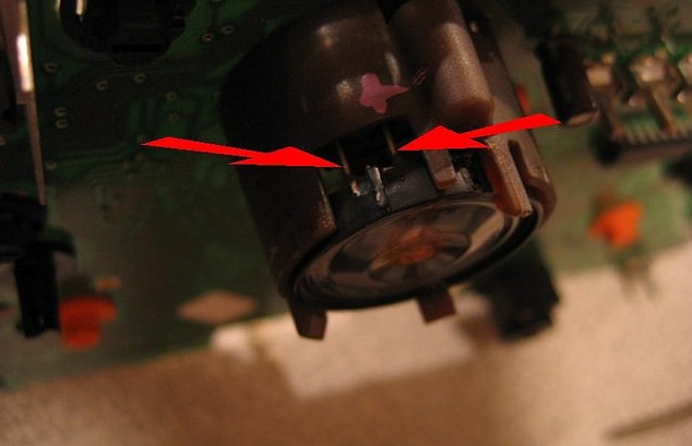

5. Zdejmujemy osłonę głośniczka trzeba dość ostrożnie i z wyczuciem ją ściągnąć bo jest przyklejona i dobrze by było jej nie połamać
6. Następnie należy wylutować stary brzęczyk i wlutować nowy
7. Wszystko składamy w odwrotnej kolejności i cieszymy się działającym brzęczykiem
