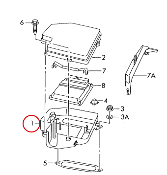

uszol 525 #34 Napisano 27 lut 2017 17:41:32 (edytowane) Ja tu uszczelki nie widze pod pokrywa ecu, jedynie uszczelka jest od dołu kompa widnieje pod hasłem 'uszczelka brak części zamiennej' nr 5 na rysunku Jeżeli jest tak jak Jacek mówi to masz nr kapy 8E1907613D Dodam, że jak u siebie demontowałem pokrywe ecu tez zadnej uszczelki nie widzialem więc albo w ogóle jej nie ma albo jest zitegrowana z kapą. Edytowane 27 lut 2017 17:44:20 przez uszol Udostępnij tę odpowiedź Odnośnik do odpowiedzi Udostępnij na innych stronach
jacek70 1 481 #35 Napisano 27 lut 2017 17:46:04 No właśnie może być zintegrowana . Udostępnij tę odpowiedź Odnośnik do odpowiedzi Udostępnij na innych stronach

jacek70 1 481 #37 Napisano 27 lut 2017 17:59:07 Zerknij na dekiel może wystarczy dać na niego cienką warstwę silikonu a jak wyschnie to będzie niczym uszczelka. Folia jest twarda i nie uszczelni. Udostępnij tę odpowiedź Odnośnik do odpowiedzi Udostępnij na innych stronach
