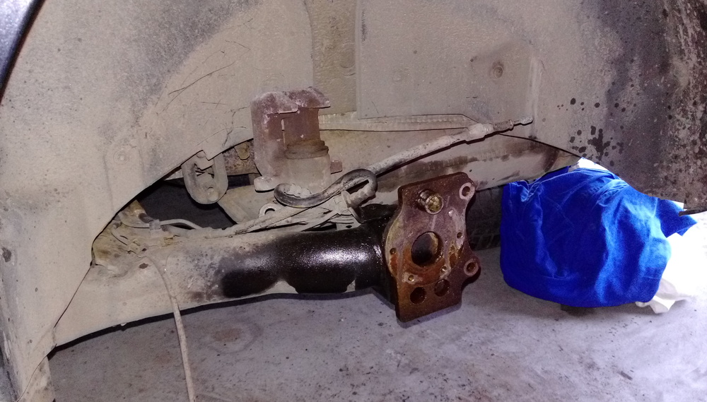

uszol 525 #1 Napisano 27 lut 2017 15:58:19 (edytowane) Temat wygląda tak.. poskładałem lewą strone, założyłem camber i juz koronki abs nowej nie zakładałem bo mijało się to z celem i tak czujnik abs zczytywał by źle prędkość koła bo koronka razem z czopem i piastą jest pod kątem. Przy odpalaniu trzy razy zapaliła mi sie czerwona lampa od hebli plus sygnał dźwiękowy, pare razy nacisnalem pedał hamulca żeby tłoczek sie ułożył do nowego klocka i wsio działa. I ku mojemu zdziwieniu kontrolka abs sie nie pali na szafie... Ale nie w tym rzecz czy, pytanie czy będe miec abs na przednich kołach jeśli z tyłu nie ma koronek czy to ze sobą wszystko współgra i niezbedna jest sprawnosc 100% ukladu zeby on działał? Edytowane 27 lut 2017 15:59:41 przez uszol Udostępnij tę odpowiedź Odnośnik do odpowiedzi Udostępnij na innych stronach
jacek70 1 473 #2 Napisano 27 lut 2017 16:11:13 Wychodzi na to że skoro nie masz kontrolki to system żadnego błędu nie widzi wiec powinno działać. A czemu nie dałeś koronki na tyle wystarczyło przerobić mocowanie czujnika tak aby cały czas podczas obrotu koła był w odległości 06 - 08 mm od koronki i po sprawie. Udostępnij tę odpowiedź Odnośnik do odpowiedzi Udostępnij na innych stronach
uszol 525 #3 Napisano 27 lut 2017 16:15:29 (edytowane) Mocowanie czujnika przerobić? Czujnik jest montowany w belke Powodzenia Edytowane 27 lut 2017 16:19:18 przez uszol Udostępnij tę odpowiedź Odnośnik do odpowiedzi Udostępnij na innych stronach
jacek70 1 473 #4 Napisano 27 lut 2017 16:57:31 37 minut temu, uszol napisał: Mocowanie czujnika przerobić? Czujnik jest montowany w belke Powodzenia Do ogarnięcia . W belkę montujesz wspornik który wyginasz tak aby przykręcony czujnik można było ustawić w odpowiedniej odległości wzgledem koronki .A prawda jest taka że jeśli camber masz 3 stopnie od oryginału to czujnik też musi być 3 stopnie i powinno banglać. Udostępnij tę odpowiedź Odnośnik do odpowiedzi Udostępnij na innych stronach
uszol 525 #5 Napisano 27 lut 2017 17:05:14 Zobacz jak to wygląda, czujnik jest wkładany w belke, camber ma 4 stopnie jest dość sporawy odchył, trzeba było by ciąć belke, później nadspawać i nie wiadomo czy by było dobrze gra nie warta świeczki już łatwiej byłoby koronke ustawić pod kątem, tak by była w jednej płaszczyznie z czujnikiem. Udostępnij tę odpowiedź Odnośnik do odpowiedzi Udostępnij na innych stronach
jacek70 1 473 #6 Napisano 27 lut 2017 17:12:43 (edytowane) Jeśli się da ustawić koronkę to czemu nie , ale mnie nie chodziło o wsadzenie czujnika w ori mocowanie a o dorobienie uchwytu nowego i ustawienie. Edytowane 27 lut 2017 17:13:41 przez jacek70 Udostępnij tę odpowiedź Odnośnik do odpowiedzi Udostępnij na innych stronach
