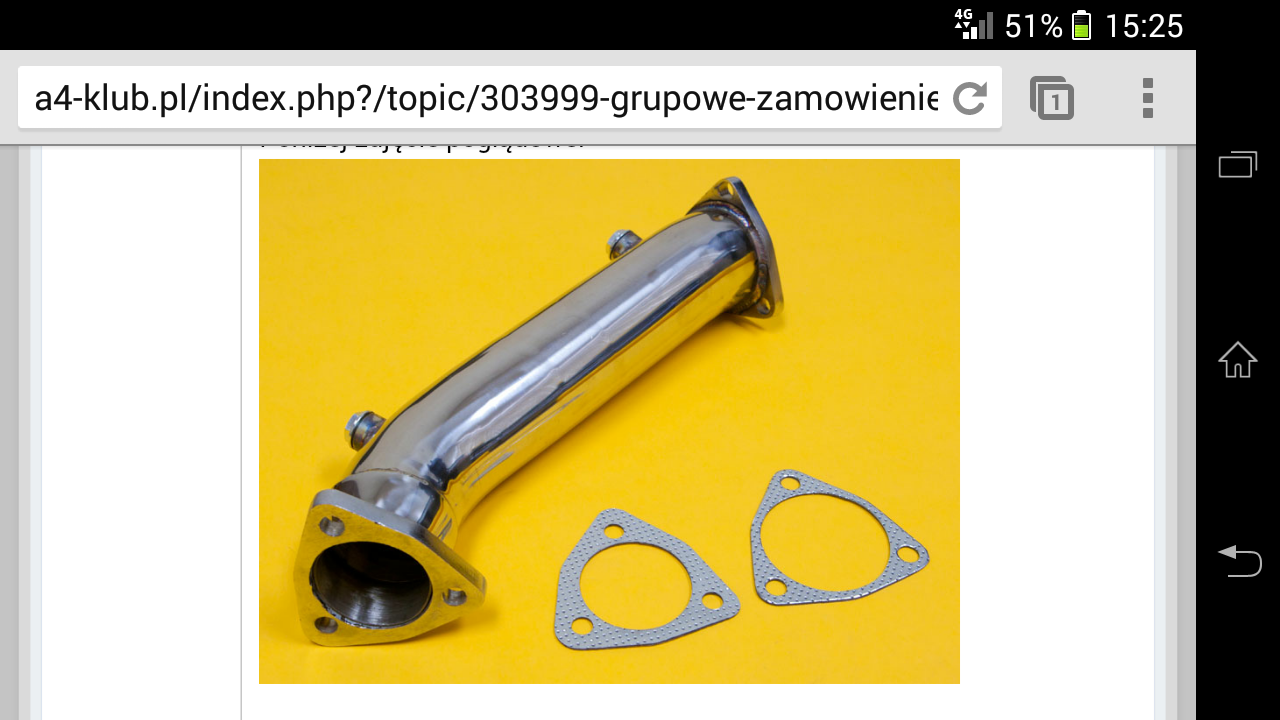

A downpip około 500. Coś takiego ⤵

jeżeli chodzi o downpimp to na a4 klub jest gość, który wykonuje takie kwasówki. wiele osób od niego wzięło są zadowoleni. nawet można dokopać się do filmiku w którym ktoś pokazuje jakie brzmienie jest po zmianie na downpimp, naprawdę fajnie brzmi :):
