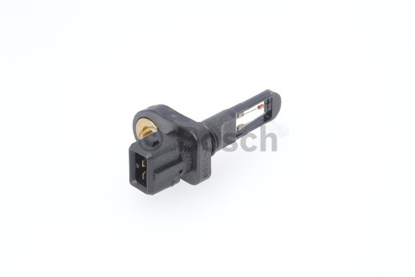

Znalazłem czujnik, który jest pod zbiorniczkiem z płynem chłodzącym i jest wkręcony w kolektor ssący.
Fachowo nazywa się on czujnik temperatury powietrza wlotowego, wygląda on tak:
Jutro jadę kupić i pochwalę się efektami.

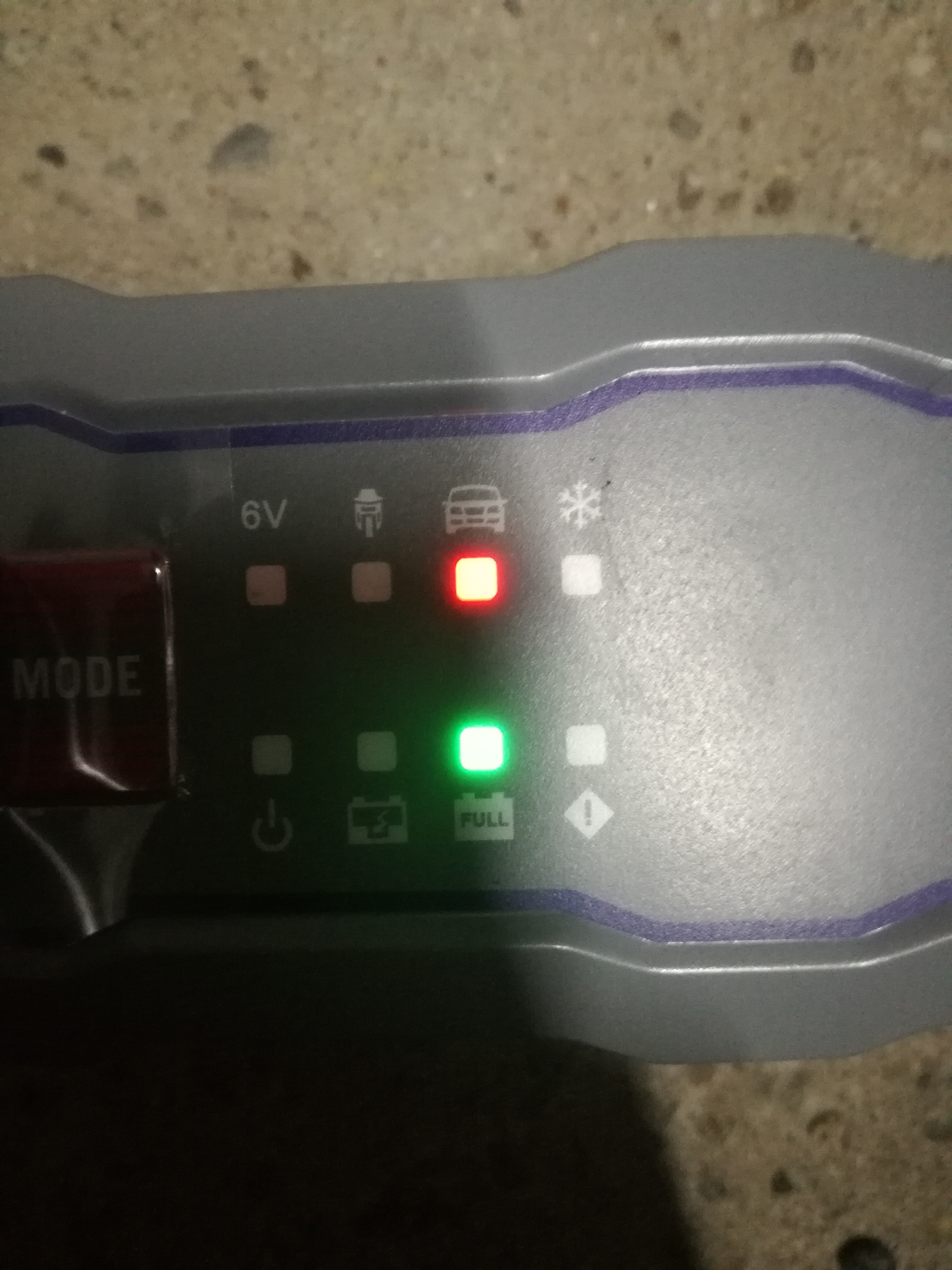

Myślałem, że może akumulator nie jest do końca naładowany bo mam 56ah a producent zaleca 44ah, podłączyłem do prostownika i od razu pokazała się zielona kontrolka czyli akumulator naładowany, już mi się skończyły pomysły 😁
Jak od razu ? Po jakim czasie ładowania ??
Ile miał voltow przed ładowaniem ???

14 volt pokazuje cały czas na włączonym silniku,założyłem na klemy końcówki od prostownika włożyłem do prądu i od razu paliła się zielona kontrolka, pokażę na zdjęciu.
___________________
dodano 2 minuty później
Jak 14v to jest ok.
