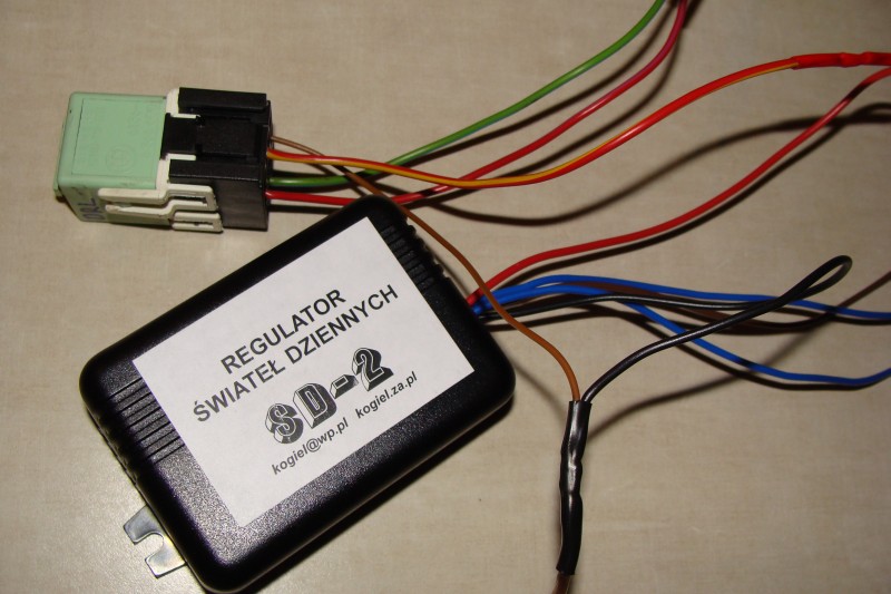

Marky2552 483 #4568 Napisano 2 mar 2017 17:56:50 Nawet schemat znalazłem tu na forum ale jest na schemacir jakiś przekaźnik ? Wysłane z mojego SM-G930F przy użyciu Tapatalka Udostępnij tę odpowiedź Odnośnik do odpowiedzi Udostępnij na innych stronach
jacek70 1 480 #4569 Napisano 2 mar 2017 19:20:08 A ja taki znalazłem ⤵ 1 Udostępnij tę odpowiedź Odnośnik do odpowiedzi Udostępnij na innych stronach
Marky2552 483 #4570 Napisano 2 mar 2017 19:22:17 Czyli można bez przekaźnika Wysłane z mojego SM-G930F przy użyciu Tapatalka Udostępnij tę odpowiedź Odnośnik do odpowiedzi Udostępnij na innych stronach
Marky2552 483 #4571 Napisano 2 mar 2017 19:23:17 Aha u ciebie nie uwzględniony jest moduł DRL Wysłane z mojego SM-G930F przy użyciu Tapatalka Udostępnij tę odpowiedź Odnośnik do odpowiedzi Udostępnij na innych stronach

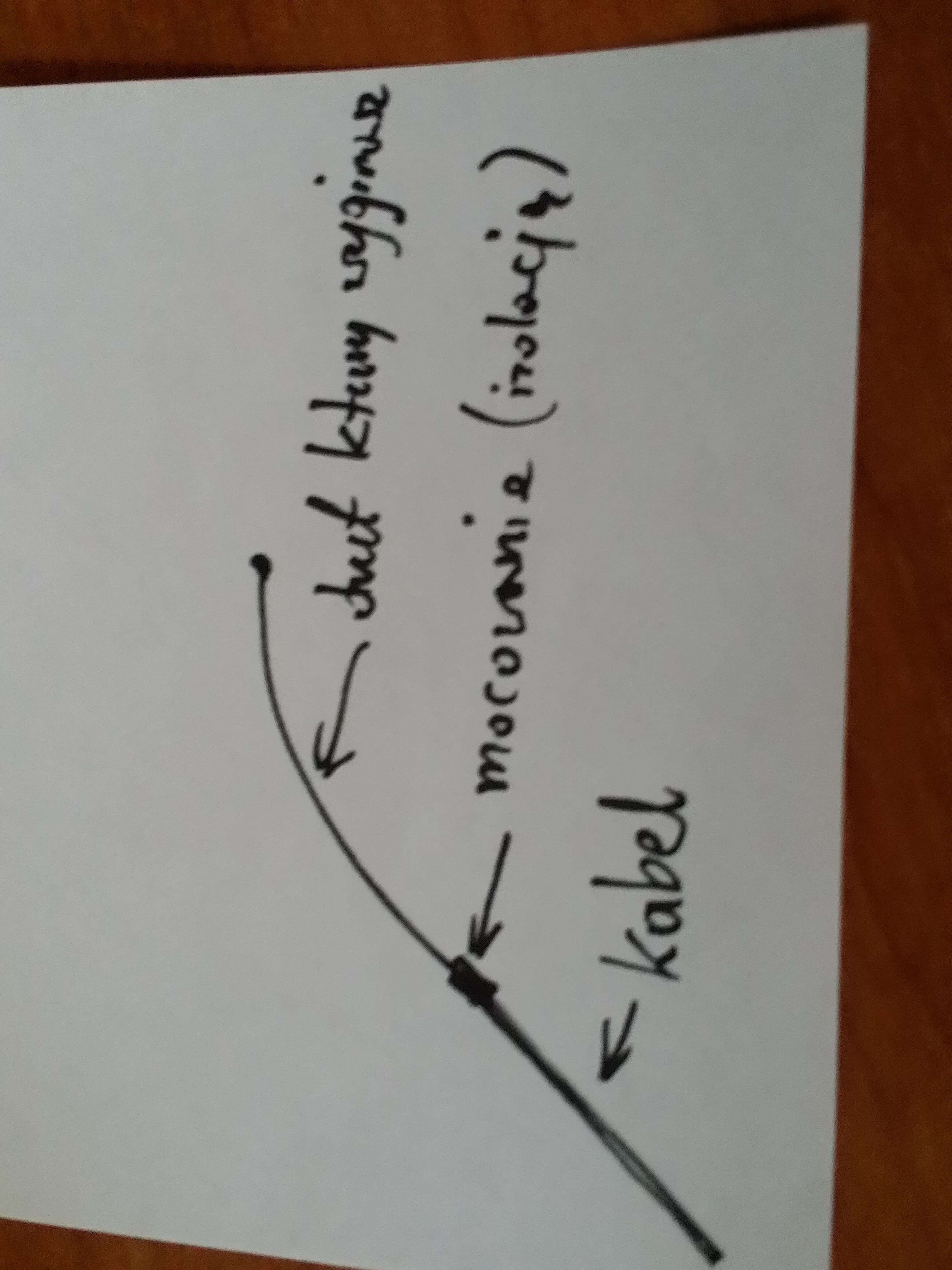

Norbas 362 #4572 Napisano 3 mar 2017 09:59:24 Panowie ma ktoś pomysł czym przeciągnąć kabel do głośnika centralnego? Udostępnij tę odpowiedź Odnośnik do odpowiedzi Udostępnij na innych stronach
jacek70 1 480 #4573 Napisano 3 mar 2017 10:30:45 30 minut temu, Norbas napisał: Panowie ma ktoś pomysł czym przeciągnąć kabel do głośnika centralnego? Spróbuj tak zwanym pilotem. Czyli drut który wyginasz jak potrzeba , do niego mocujesz kabel i przeciąggasz. ⤵⤵ Udostępnij tę odpowiedź Odnośnik do odpowiedzi Udostępnij na innych stronach
Norbas 362 #4574 Napisano 3 mar 2017 11:00:30 Jaca ja muszę najpierw przez kanaliki w desce czymś przejść i nie wiem czym... Cos elastycznego ale też cos co sie nie zegnie przy napotkanej przeszkodzie... Udostępnij tę odpowiedź Odnośnik do odpowiedzi Udostępnij na innych stronach
