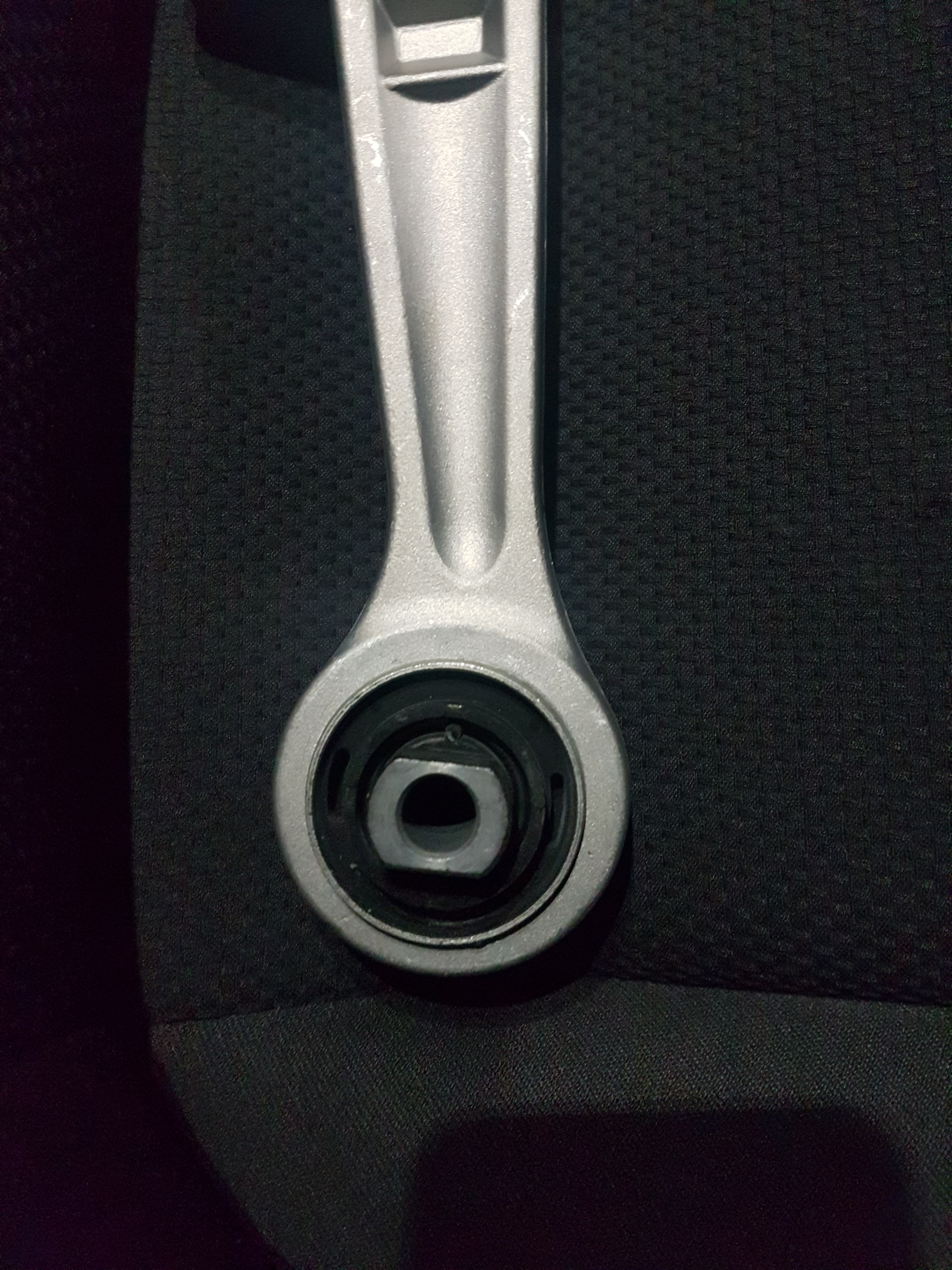

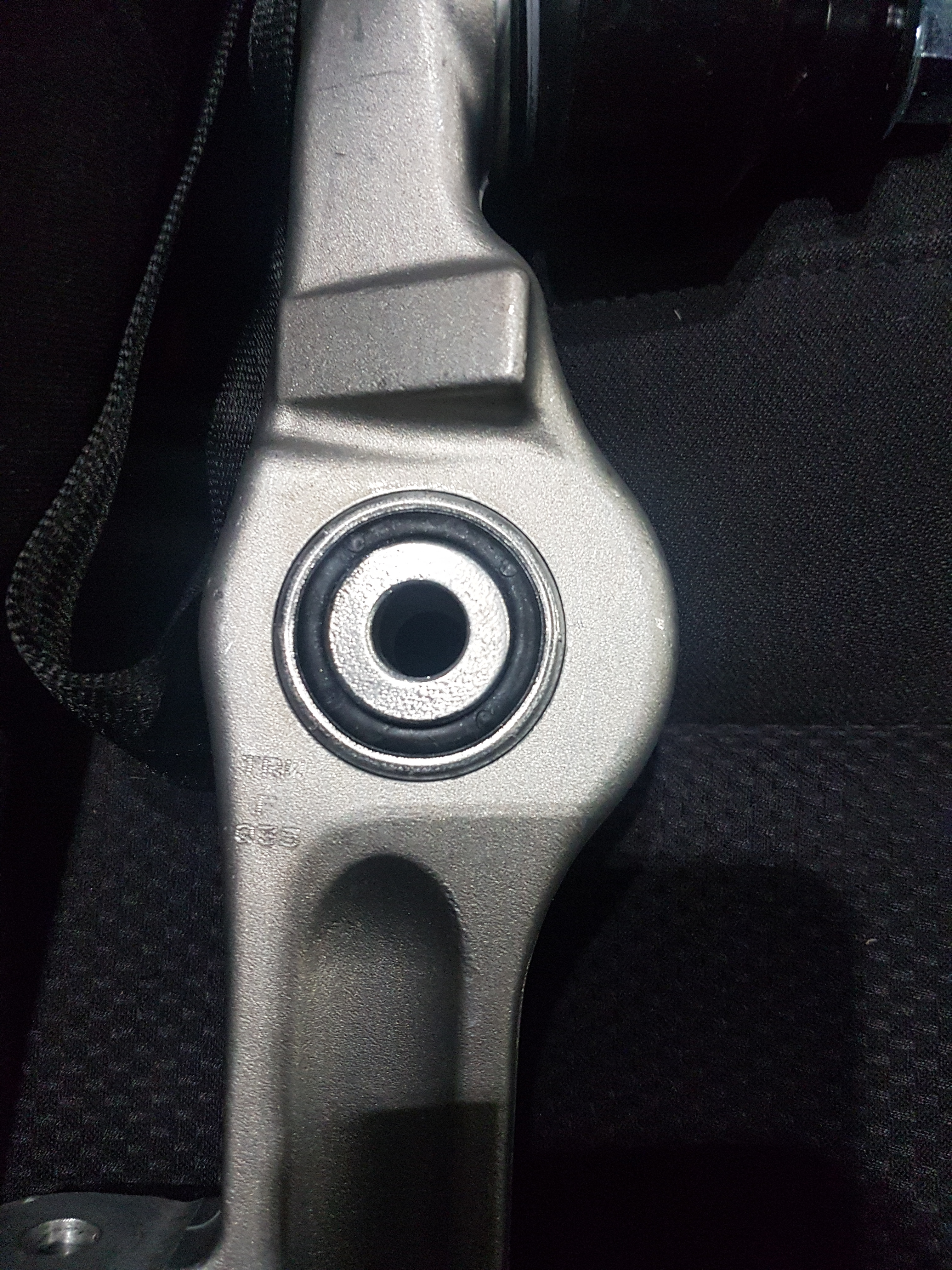

Marky2552 472 #4761 Napisano 17 kwi 2017 20:32:15 panowie zna ktoś numery śrub co wchodzo do wahacza prostego i gdzie je kupić Udostępnij tę odpowiedź Odnośnik do odpowiedzi Udostępnij na innych stronach
uszol 525 #4762 Napisano 17 kwi 2017 20:51:23 (edytowane) do tuleji gdzie mocujesz widełki amortyzatora śruba N10241202, nakrętka N10106402 do tuleji, która mocujesz w sankach śruba N10294901 nakrętka N10106402 nakrętka do zamocowania sworznia w zwrotnicy N10106402 wszystko dostaniesz w aso Edytowane 17 kwi 2017 20:52:18 przez uszol 1 Udostępnij tę odpowiedź Odnośnik do odpowiedzi Udostępnij na innych stronach
Marky2552 472 #4763 Napisano 17 kwi 2017 20:53:11 nakrętki dostałem w zestawie a śrub brak a mniej więcej wiele to kosztuje ? Udostępnij tę odpowiedź Odnośnik do odpowiedzi Udostępnij na innych stronach
uszol 525 #4764 Napisano 17 kwi 2017 20:57:37 (edytowane) N10241202 - 10,20zł N10106402 - 3,76zł N10294901 -16,36zł ceny vw motorpol ul. Piękna 21 Wrocław http://sklep.motorpol.pl/kontakt.php Edytowane 17 kwi 2017 20:59:13 przez uszol 1 Udostępnij tę odpowiedź Odnośnik do odpowiedzi Udostępnij na innych stronach
Marky2552 472 #4765 Napisano 17 kwi 2017 20:59:28 ciekawe czy w aso skody majo czy trza czekać Udostępnij tę odpowiedź Odnośnik do odpowiedzi Udostępnij na innych stronach
Marky2552 472 #4766 Napisano 18 kwi 2017 12:10:25 Ja pierdziu drogie te śruby w aso skoda 25 zl jedna i 15 druga lolWysłane z mojego SM-G930F przy użyciu Tapatalka Udostępnij tę odpowiedź Odnośnik do odpowiedzi Udostępnij na innych stronach
uszol 525 #4767 Napisano 18 kwi 2017 12:51:23 (edytowane) swoja drogą bida ze trw nie daje śrub do wahacza, jak kupowalem jednego ms gornego to w zestawie byla sruba spinajaca sworznie w zwrotnicy i sruba na tuleje plus nakretka Edytowane 18 kwi 2017 12:52:24 przez uszol Udostępnij tę odpowiedź Odnośnik do odpowiedzi Udostępnij na innych stronach
Marky2552 472 #4768 Napisano 18 kwi 2017 13:38:56 Nakrętki z trw dostałem a srub brak do febi dostałem śruby teżWysłane z mojego SM-G930F przy użyciu Tapatalka Udostępnij tę odpowiedź Odnośnik do odpowiedzi Udostępnij na innych stronach

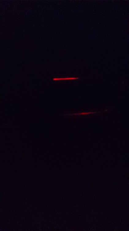

Marky2552 472 #4775 Napisano 24 kwi 2017 21:11:49 (edytowane) a więc tak modyfikowałem dziś podświetlenie klamek efekt zajebiaszczy lepiej świeci niż te gówniane ori diody pozwoliłem sobie dla porównania zostawić w prawych tylnych drzwiach ori diode nic tam nie ruszałem. dla porównania prawy tył zostawiłem w ori efekt sami sobie oceńcie Lewy przód czerwona rozproszona prawy przód zwykła czerwona lewy tył biała zwykła Edytowane 24 kwi 2017 21:12:46 przez Marky2552 Udostępnij tę odpowiedź Odnośnik do odpowiedzi Udostępnij na innych stronach
