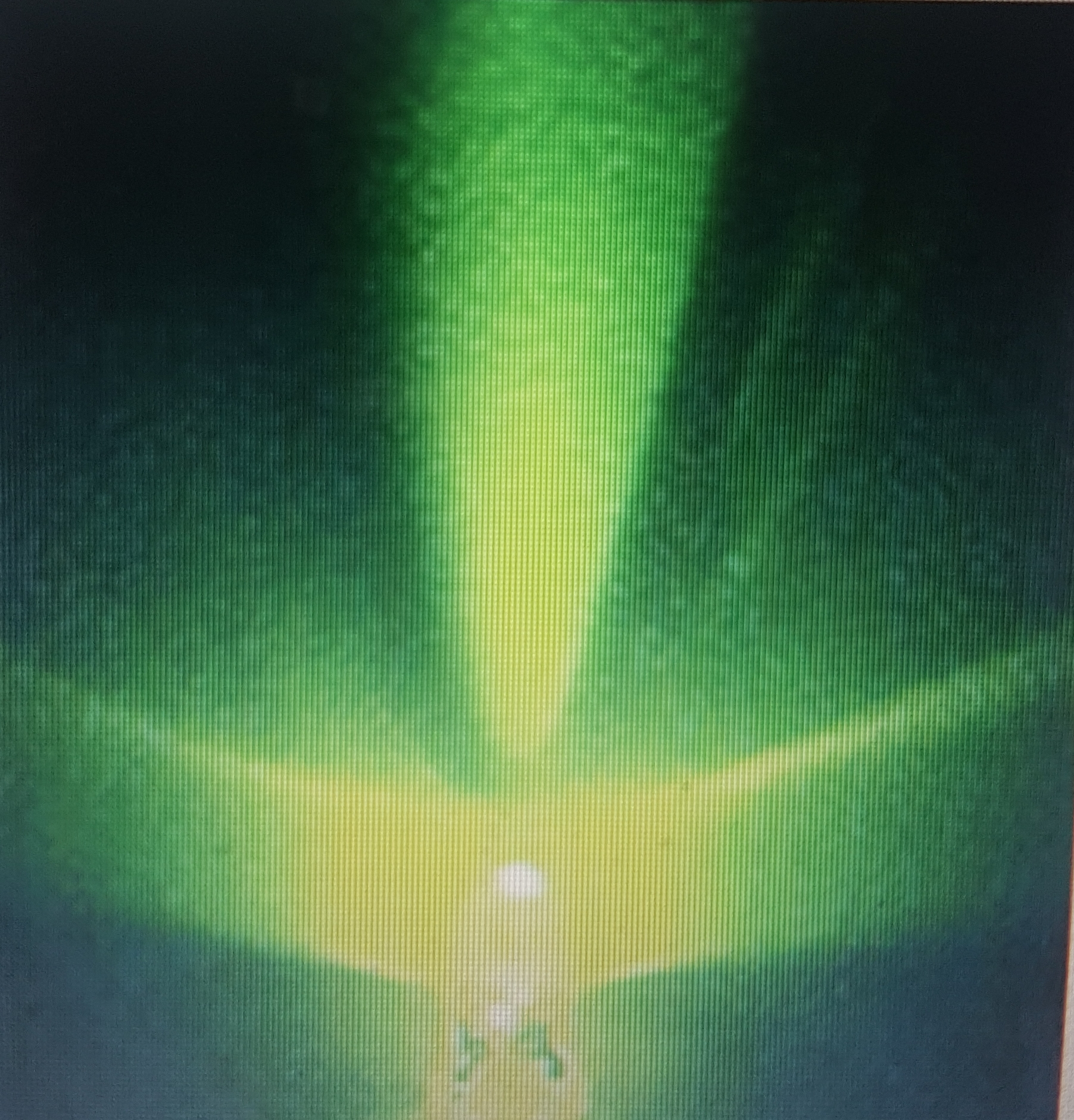

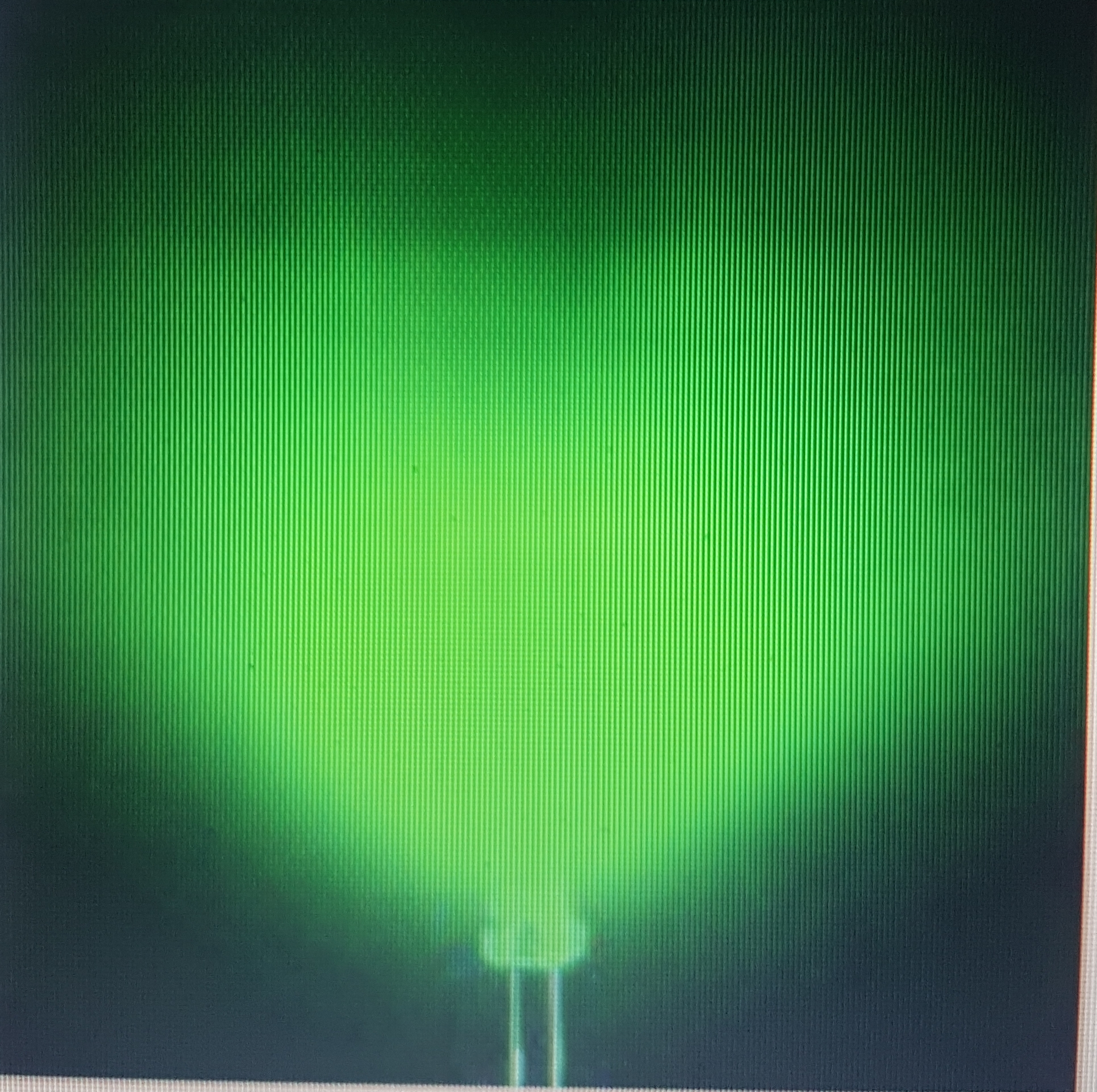

Marky2552 483 #4744 Napisano 10 kwi 2017 20:53:51 na aukcji znalazłem schemat połączenia i wynika z niego takie coś - 14V i opornik 560 Ohm 1/4W ( instalacja samochodowa ) wg ciebie 600 jeszcze który się nada lepiej do klamki rozproszony taki : czy zwykły taki : Udostępnij tę odpowiedź Odnośnik do odpowiedzi Udostępnij na innych stronach
jacek70 1 480 #4745 Napisano 10 kwi 2017 21:11:13 Właśnie która dioda lepsza tego niestety nie wiem. To trzeba sprawdzać przeprowadzając testy. A i zielona ma inne napięcie zapłonu. Poszukaj w necie Kalkulator doboru rezystorów do diody Led. Wtedy sam obliczysz wartość opornika . Udostępnij tę odpowiedź Odnośnik do odpowiedzi Udostępnij na innych stronach
Marky2552 483 #4746 Napisano 10 kwi 2017 21:14:01 Zielony to kolor podglądowy tylko oczywiście ja chcę czerwonyWysłane z mojego SM-G930F przy użyciu Tapatalka Udostępnij tę odpowiedź Odnośnik do odpowiedzi Udostępnij na innych stronach
Marky2552 483 #4747 Napisano 10 kwi 2017 21:14:44 W sumie i tak bede zamawiać i takie i takie to zobacze wtedy Wysłane z mojego SM-G930F przy użyciu Tapatalka Udostępnij tę odpowiedź Odnośnik do odpowiedzi Udostępnij na innych stronach
Norbas 362 #4748 Napisano 10 kwi 2017 21:33:38 Kup sobie kilka rodzai. Jakbym miał kupować jeszcze raz diody to wziąłbym o kącie świecenia 120 stopni. Wydaje mi się, że lepiej będą oświetlały klamkę i rozpraszały w niej światło ;) Z drugiej strony zwykła ma lepszą jasność niż dioda z kątem 120 stopni. Udostępnij tę odpowiedź Odnośnik do odpowiedzi Udostępnij na innych stronach
