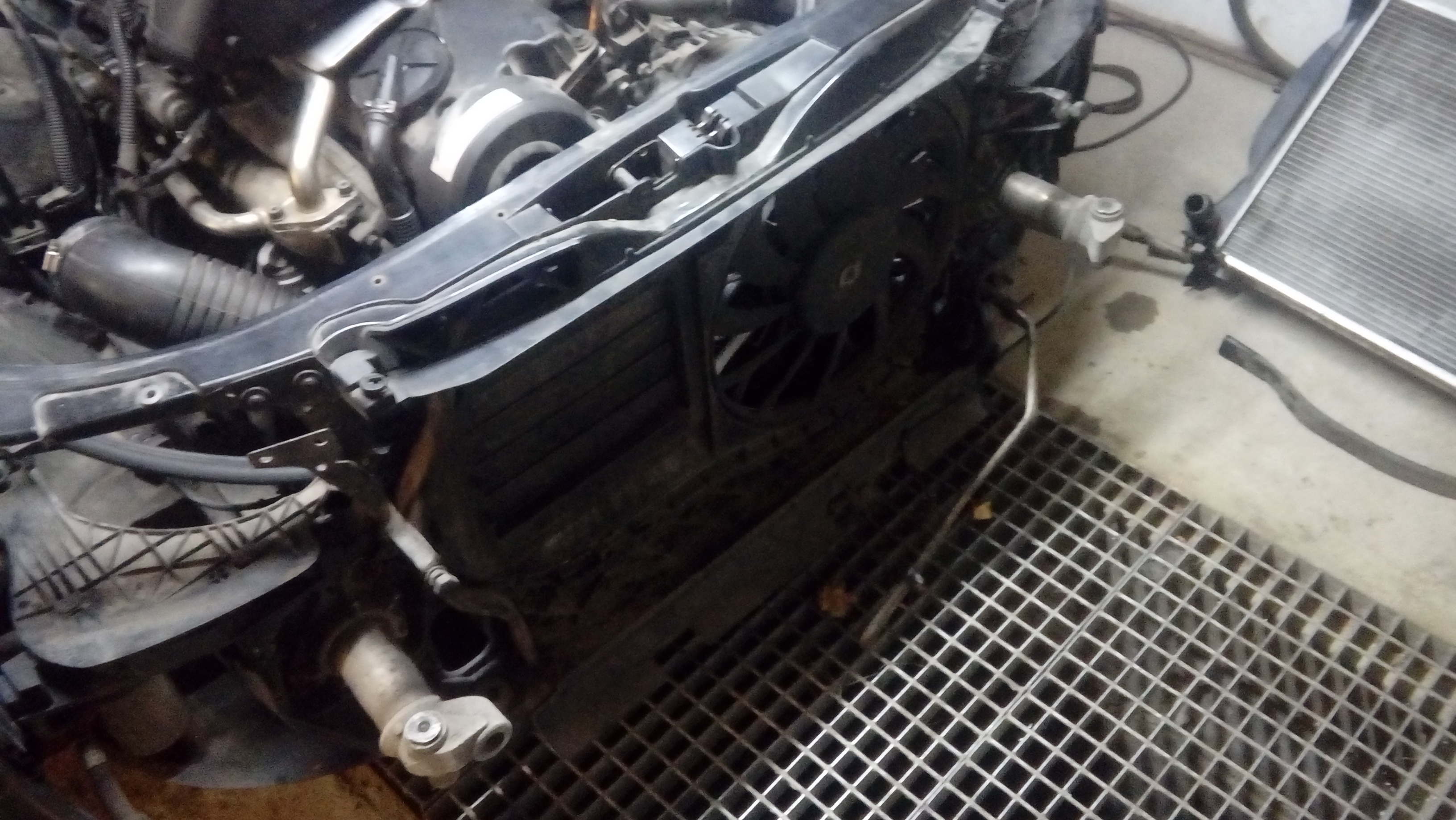

20181022_183044.thumb.jpg.ee3cae5bc3776455af5852d2ea32531d.jpgPrzyszedl czas na rozrząd 😁myslalem ze ten przód to prosta sprawa zrzucić ale to jednak nie takie proste :eusathink:

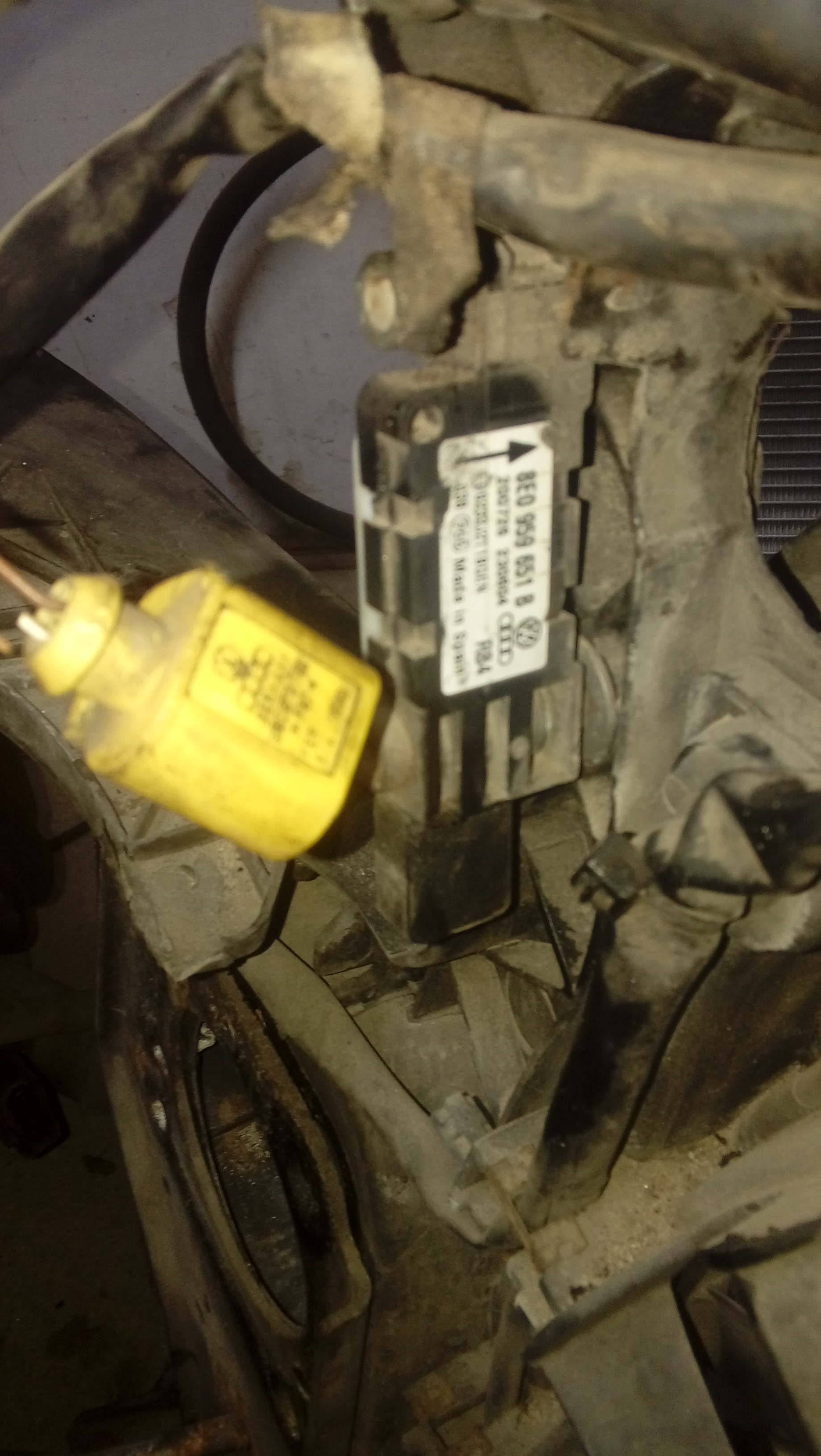

To jest czujnik uderzenia

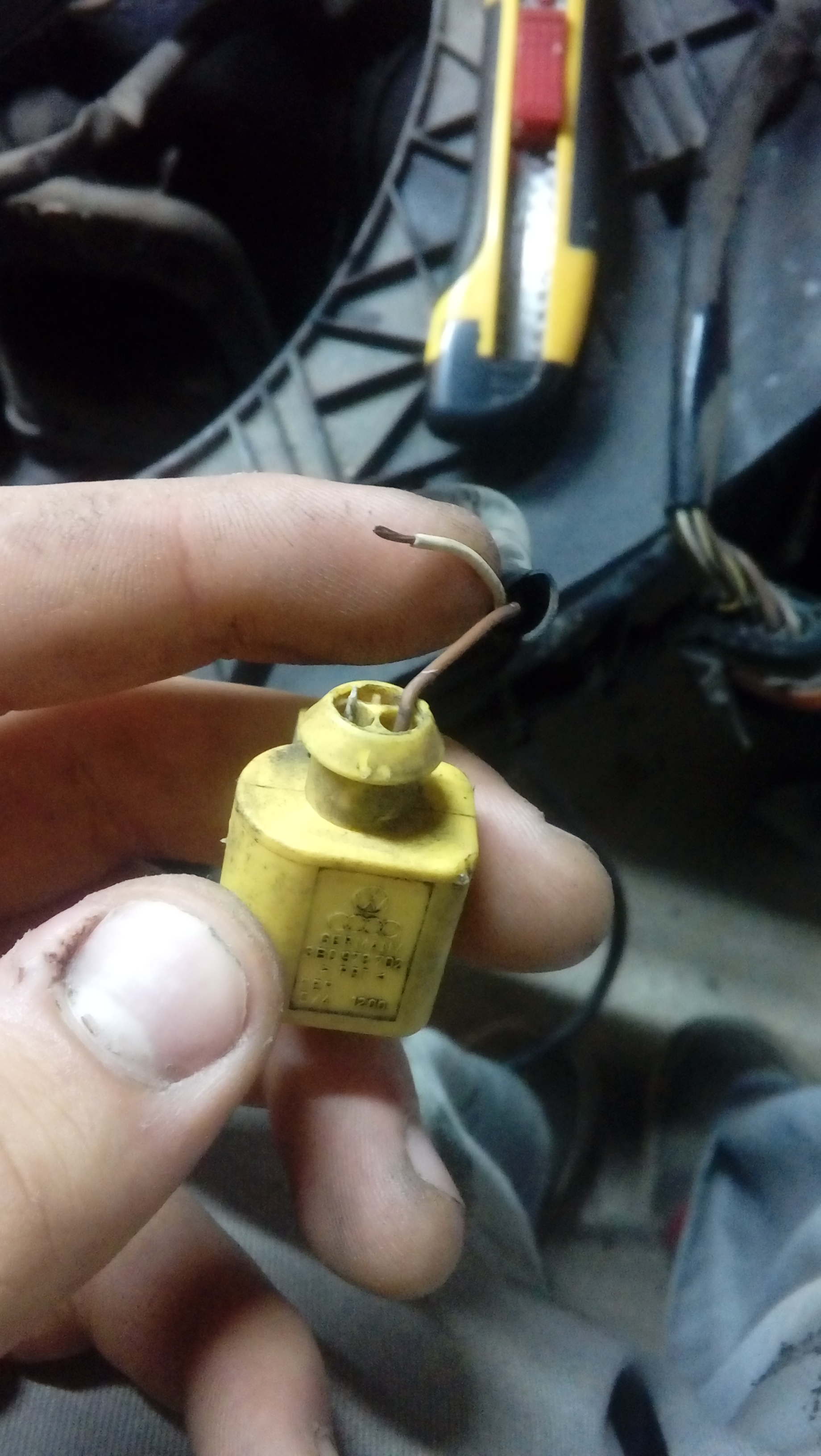

Bo takie sa dwa, jeden po lewej a drugi po prawej stronie. Jak juz kupilem audice to air bag sie swiecil, i to mogla by byc przyczyna co?
Zlutuj kable skasuj błąd i nie powinno świecić

Dokładnie to czujnik uderzeniowy airbag się będzie przez to świecił...tak jak Dawid napisał jak polutujesz i błąd skasujesz będzie ok :msn-wink: obetnij ten kołnierz i spróbuj się dolutować

Tylko uważaj aby zwarcia nie zrobić  bo może być bum.

Powinno dać się wyjąć piny , jeśli nie wyjmiesz to są dostępne nowe kostki do przylutowania. Numer nowej kostki 3B0973702
