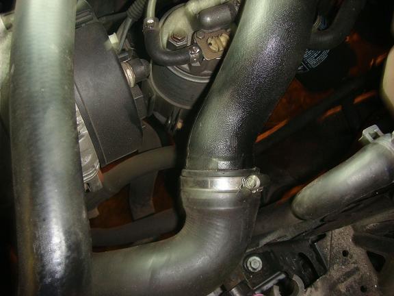

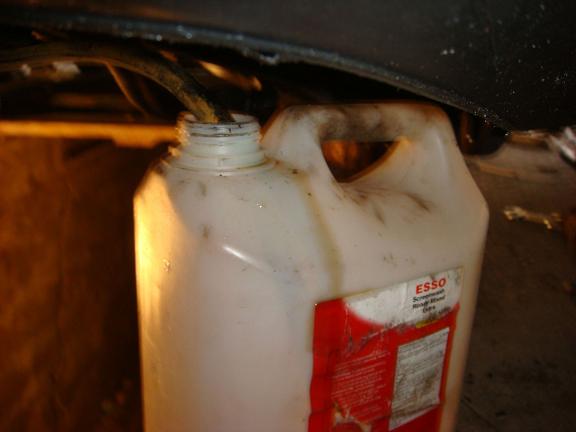

- ściągamy rurę od dolotu (zdj. 1, 2 - dwie opaski, śruba klucz 10) następnie luzujemy opaskę na wężu powrotnym (małym) od maglownicy do zbiorniczka i zastępujemy go drugim wężem skierowanym do bańki (w ten sposób opróżnilismy zbiorniczek z płynu)
- aby spuścić płyn z maglownicy należy włożyć ściągnięty wąż powrotny do butelki i ruszać kierownica do oporu w prawo i lewo oczywiście na zgaszonym silniku
- z pompy ciężko ciężko jest pozbyć się oleju w ten sposób a więc należy odpalić na chwilę auto i kręcić w prawo i w lewo kierownicą ale nie do oporu, pompa nie ma prawa zamruczeć a w międzyczasie płyn powinien przepływać z z maglownicy i węża powrotnego do butelki

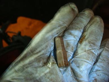

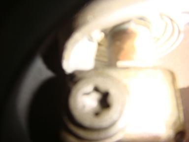

- tym sposobem pierwszą śrubę (widoczną na zdjęciu) odkręcamy z kanału z zastosowaniem dwóch przedłużek (dużych) klucza (grzechotki), customowej przedłużki na klucz (rurka) i nasadki 22 (śruba po rozkręceniu będzie z czterama otworami po bokach)
- druga sruba jest na klucz 20 i dojście tylko i wyłącznie od góry oczkowym kluczem, tutaj śruba jest z siateczką w środku, wyciągamy śruby oraz podkładki aluminiowe
